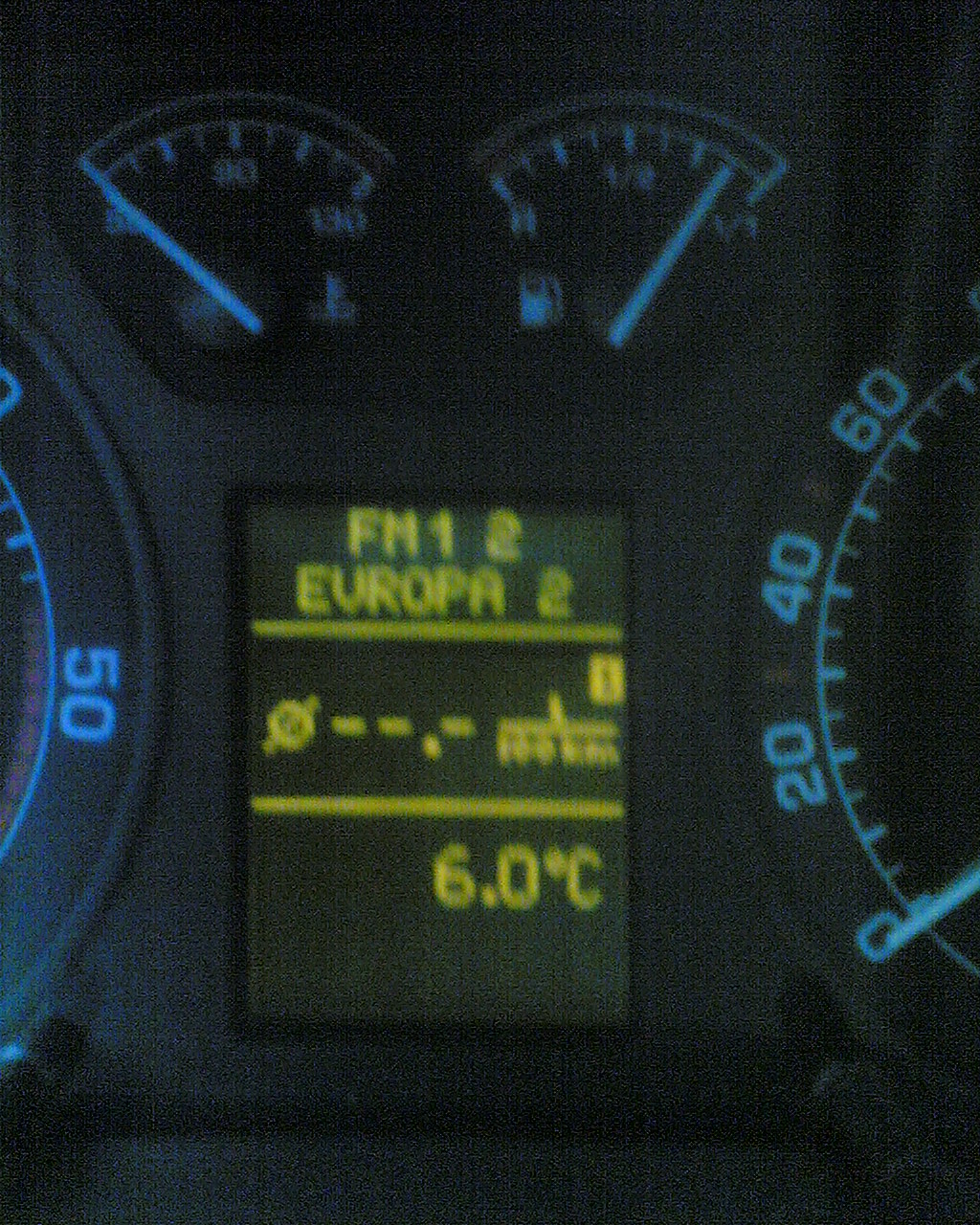

pavel3.0.9 Vloženo 28. Květen 2008 Vloženo 28. Květen 2008 mam stejny problem sem to vyfotil,ale vsim sem si ze se to stava jen zridka.ale kaslu na to stejne v radiu sou sami reklamy.sory za kvalitu foto Citovat
ubdalakulan Vloženo 24. Červen 2008 Vloženo 24. Červen 2008 Stejny problem, vypada to stejne jako na druhe fotce... cim vetsi teplo tim vetsi cast pohasina... co se s tim da delat? Citovat
pavel3.0.9 Vloženo 12. Červenec 2008 Vloženo 12. Červenec 2008 Bud vymenit nebo se na to vysadit.Ja sem zatim zvolil druhou moznost. Citovat
