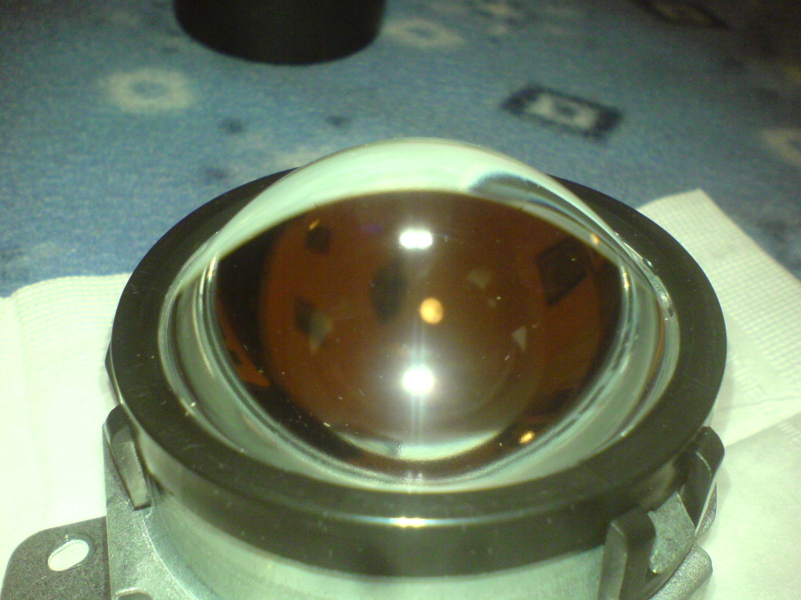

Potřeboval bych poradit. Před týdnem jsem rozdělával světla na mým RSu , vyčistil jsem čočku, byla pěkně zasraná, pak jsem to dal do kupy nazpátek. Večer jsem se s tím jel projet jak to svítí, ale tlumený u xenonů svítěj jakoby hodně dolů.A zase dálkový svítěj na špičky stromů.Zdá se mi, že je to celý nějaký rozštelovaný.Chci se zeptat, jestli ta čočka na těch třech šroubech má být hodně utáhlá, nebo jak se to dá teda vyštelovat aby to svítilo tak jak má?Já mám ty xenony, že se sami nakláněj.Dík

Už se to řešilo a je to zřejmě potřeba doladit přitažením čočky,to zanamená nastavit podle regloskopu a potom pomocí těch dvou šroubků u čočky korigovat nastavení vůči dálce,potom pochopitelně znova regloskop.Buď to vyjde napoprvé,nebo celý postup opakovat.

Jojo já vím že se to tady už řešilo, ale myslel jsem se že se řešilo jenom to manuální štelování, a ne ty co se sami naklápěj.To jsem zvědav jestli to zvládnu, ted se jdu na to podívat.,protože tam není vůbec žádný místo, takže to musím celý vydělat abych se k tomu dostal a pak zase znovu složit a vyzkoušet. Však to znáte.Jinak díky.
