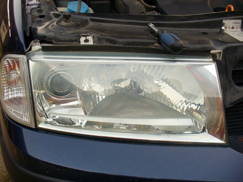

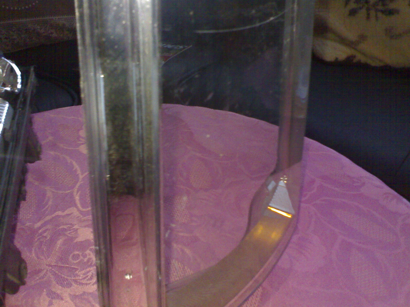

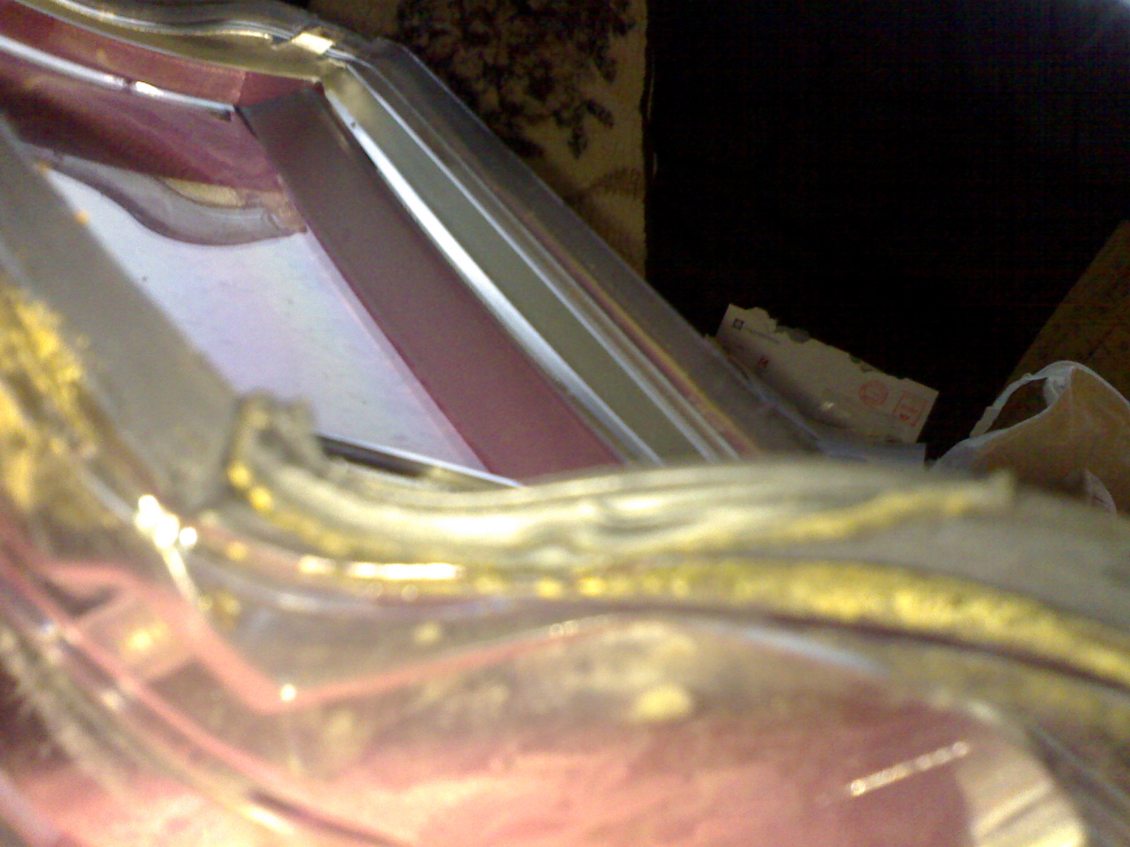

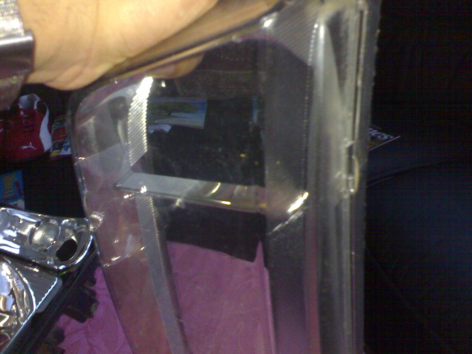

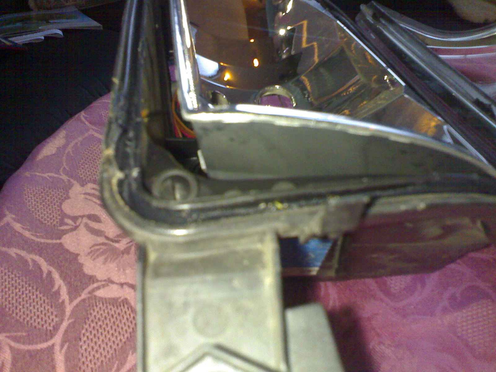

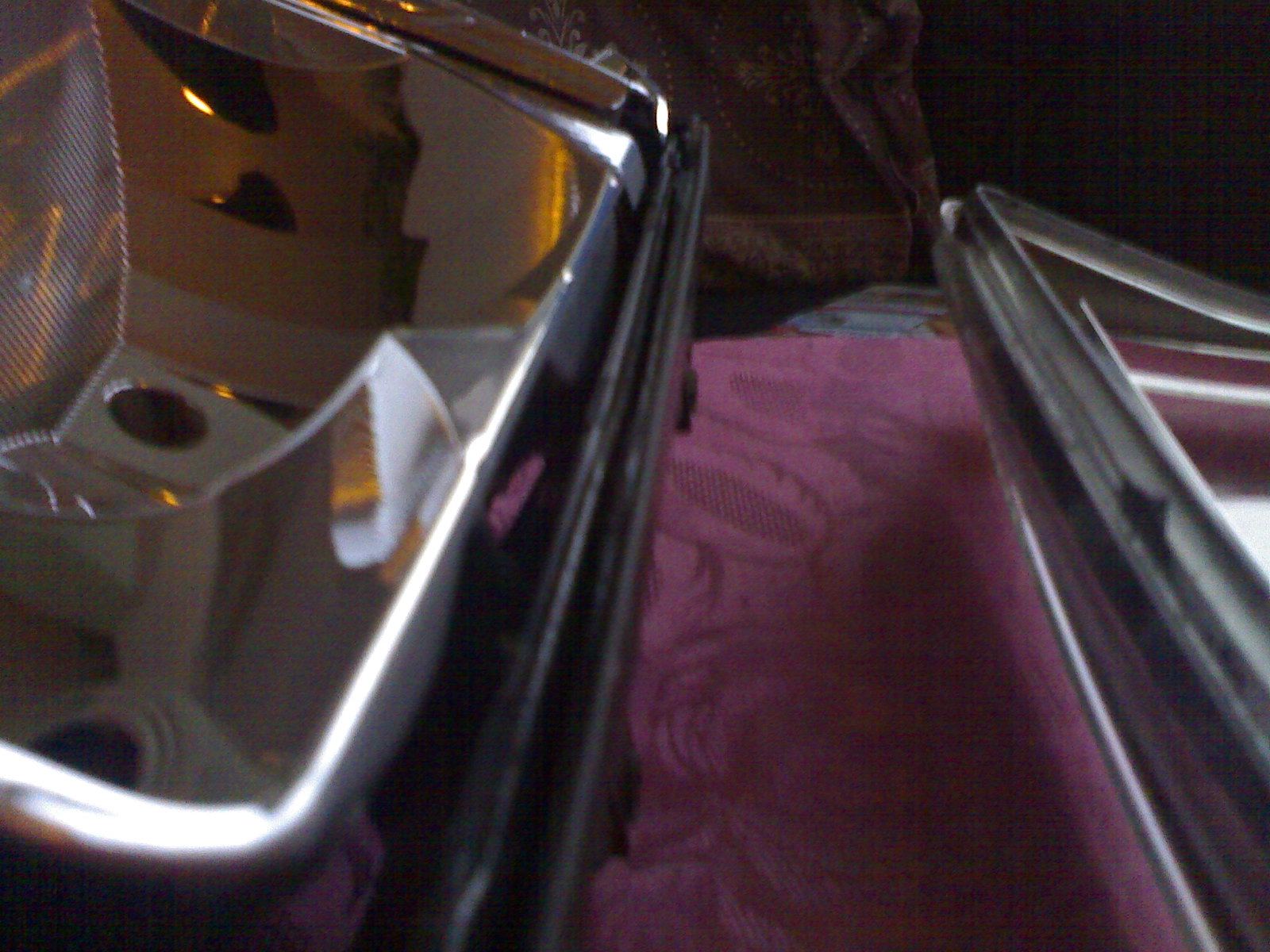

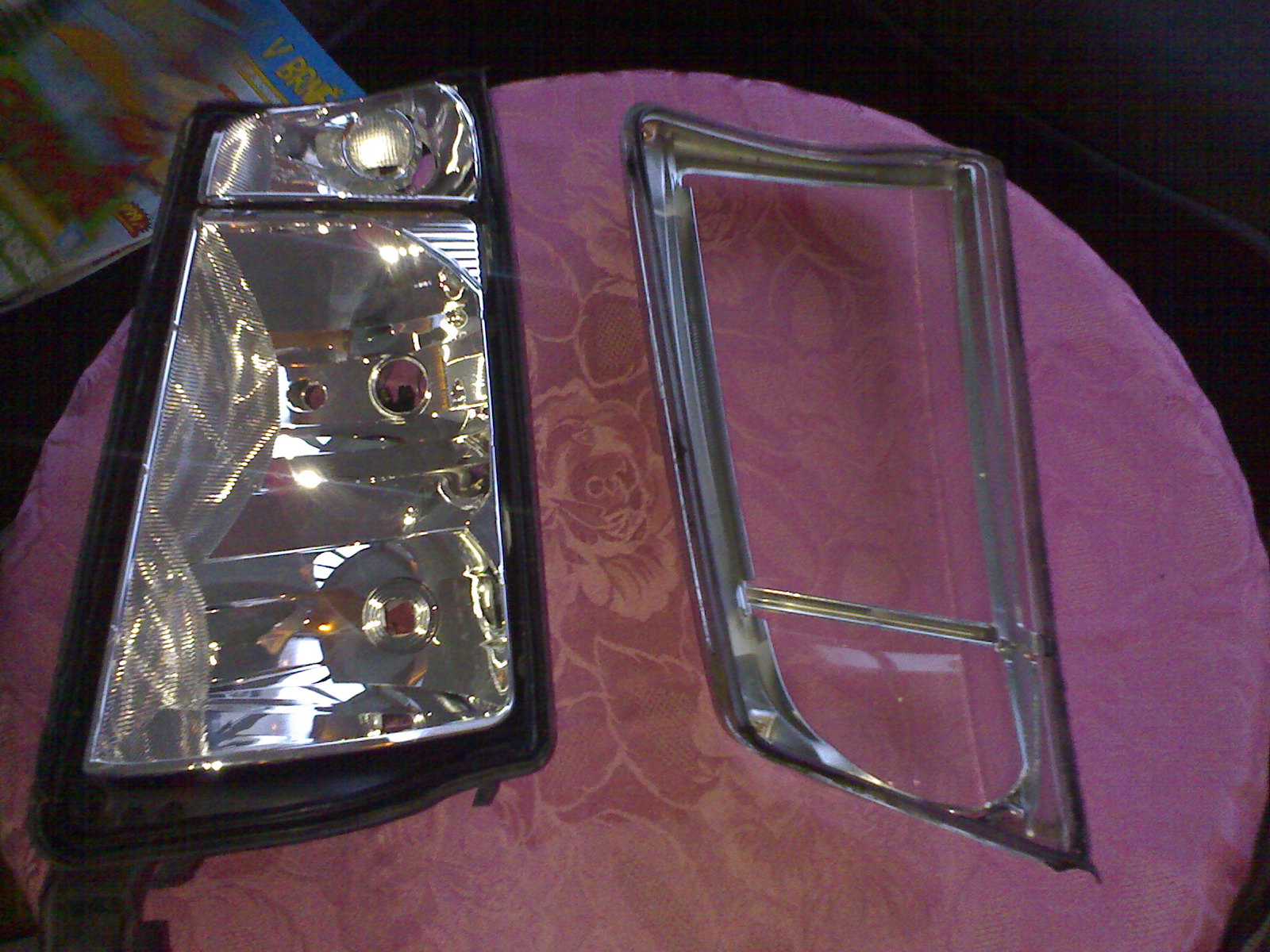

vcera jsem dostal tedy 2x svetla z Fabie, ale technologicky jsou zalepeny stejne jako cira na OI (alespon to tak vypada), dnes jsem rozehral troubu na cca 90stupnu a svetlo nechal asi po dobu 11minut uvnitr. Vydelal ho a pomoci hrebiku opatrne rozdelil oba plasty a woalaaaa plast nezezloutl a ani se nezdeformoval, trouba nijak neposkodila svetlo a ani naopak. Takze snazeni bylo uspesne coz me moc potesilo a ted uz se budu modlit a zkusim to na svych OI. Prikladam fotky byt jen z telefonu ale kvalita ujde.
post-19529-1213732723_thumb.jpg post-19529-1213732860_thumb.jpg post-19529-1213732885_thumb.jpg post-19529-1213732901_thumb.jpg
post-19529-1213732931_thumb.jpg post-19529-1213732957_thumb.jpg post-19529-1213732976_thumb.jpg
Upraveno od Zdenal C.

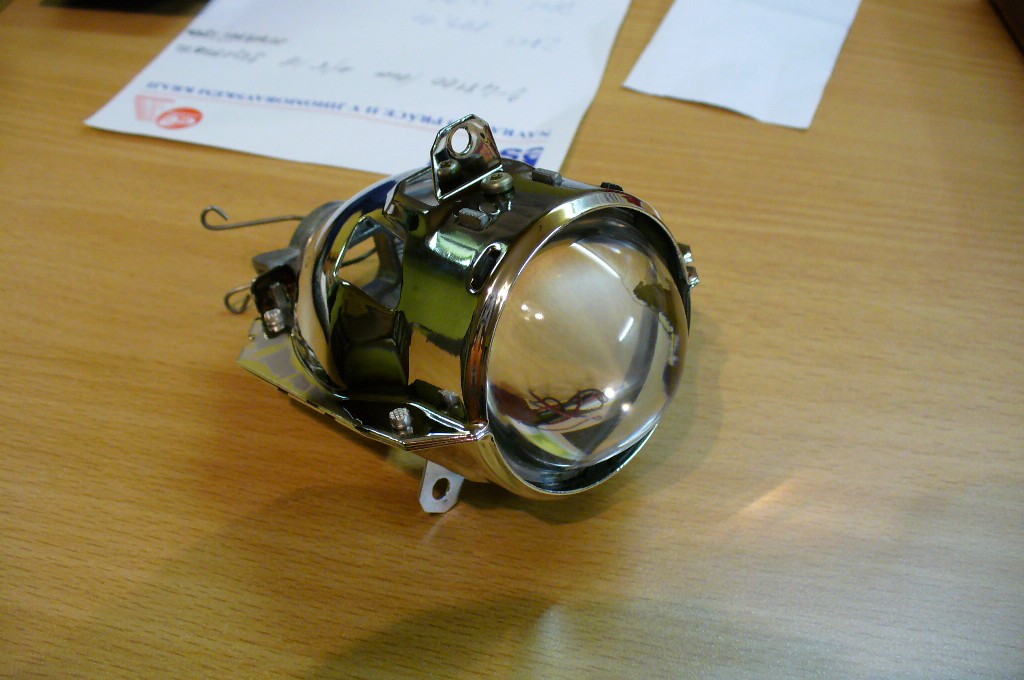

Takze mam panove hotovo. Udelal jsem si opravu padajicich rucicek (vysledek pozitivni ... zatim) a zminovane cisteni svetel, ovsem to uz tak uspesne nebylo. I presto, ze jsem svetlo pekl 2x a to pri 90 a 110 stupnich proste nepovolilo (skvele zalepene), takze mi nezbylo nez je vycistit dratem (a na nem hadra) pres diru od Mlhovky, na kterych se mi zapekl plast co drzi cocku v zanitovane skorapce, ktere jsem alespon castecne vycistil a celou cocku vytrel. Tak ci onak neuspech to byl ale svetlo je skoro cele vycistene a vypada mnohem "normalneji". Nevim jestli to bylo svetlem (a lepidlem) a jine by treba slo, ale pokouset se o dalsi zasah nebudu. Fotky dodam pozdeji az je zpracuju.
  • Autor

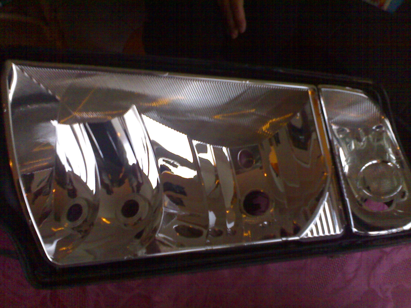

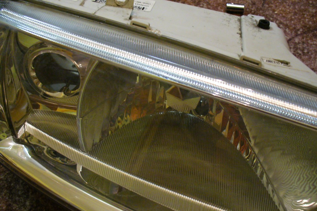

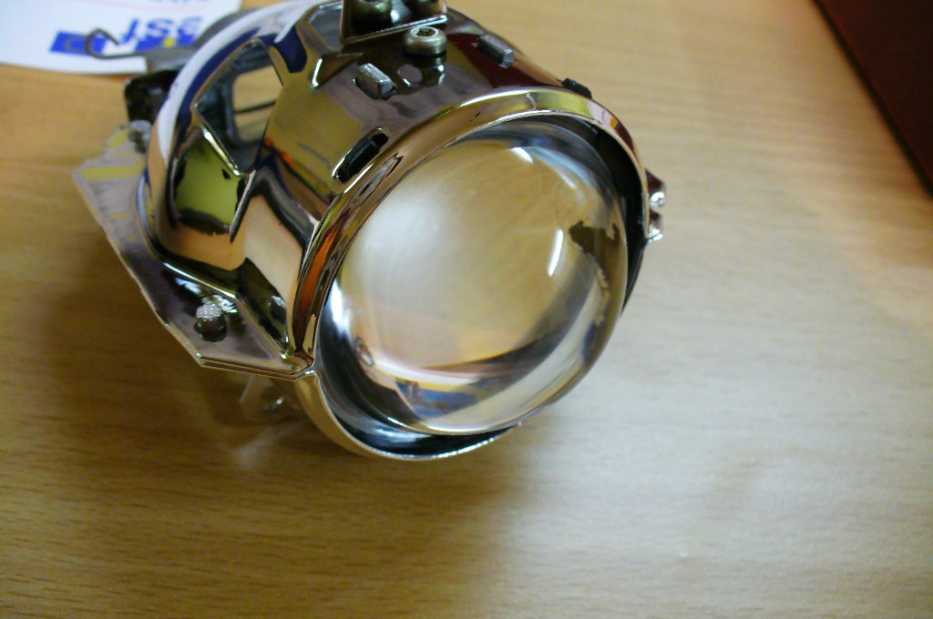

Nema vyznam sem davat celou fotodokumentaci, protoze rozdelani svetel uz tu je (viz xenony) a je to vzhledem k absenci stredove cocky pro vybojku lehci, takz e pokud by nekdo chtel dodam je, ale jinak prihodim fotky s pred a po vycisteni.

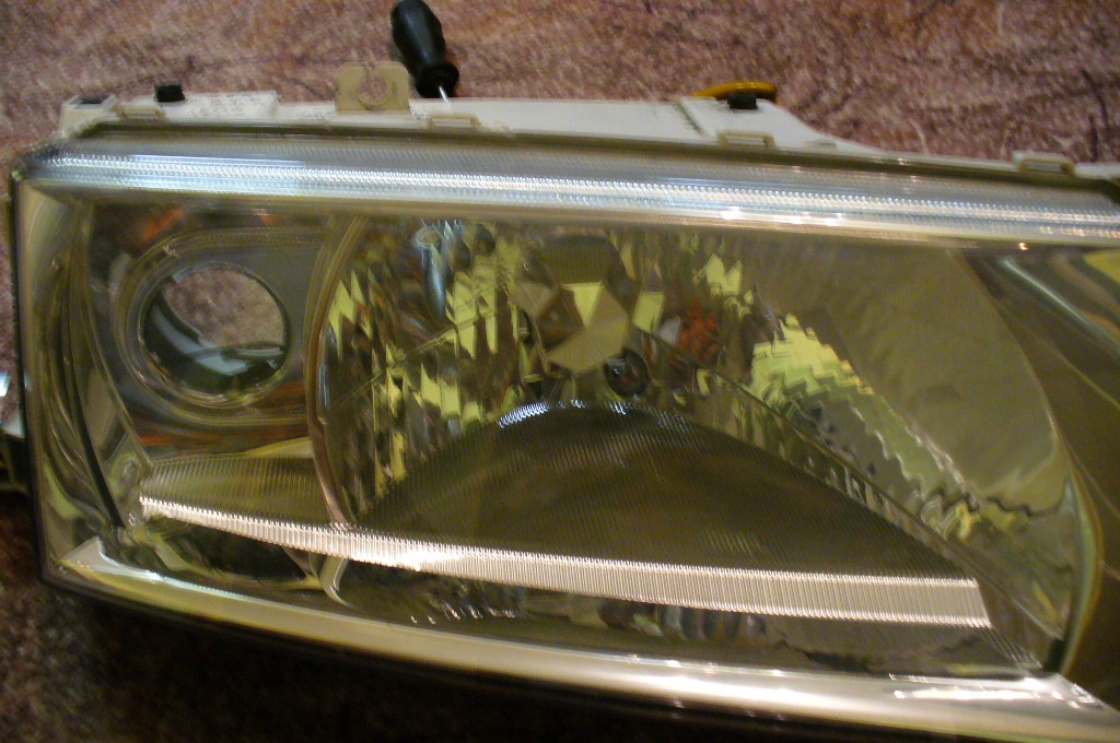

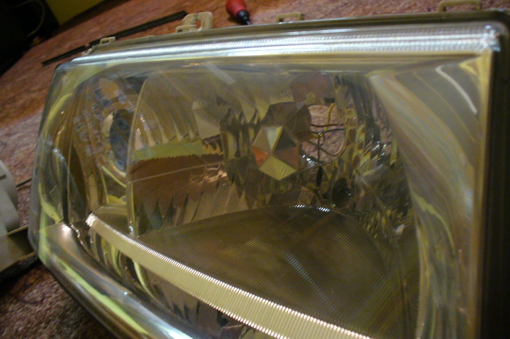

Pred cistenim, vsimnete si "mlhy" v horni casti svetlometu...
Po castecnem vycisteni, ovsem ucel to tak ci onak splnilo...
post-19529-1214149986_thumb.jpg post-19529-1214150004_thumb.jpg post-19529-1214150016_thumb.jpg

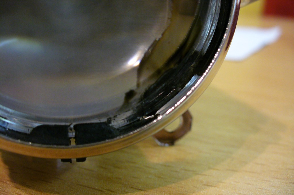

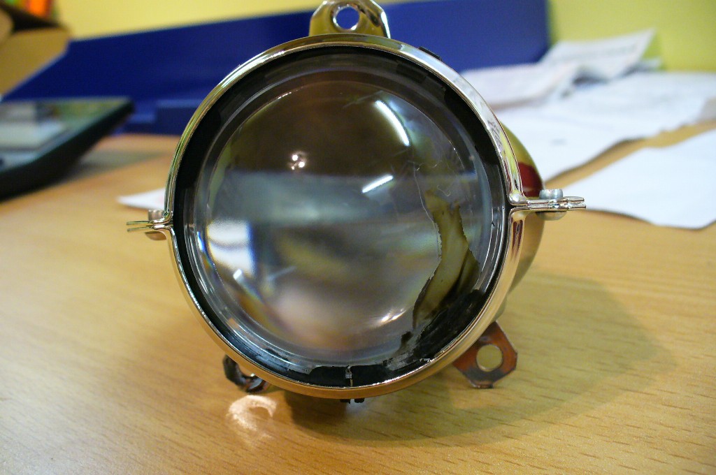

Jeste dodavam fotky poskozenych cocek z mlhovek (nemam ale foto pred vycistenim, jinak byly spinave stejne jako v navodu na vycisteni xenon cocek ve vlakne tady na foru)
