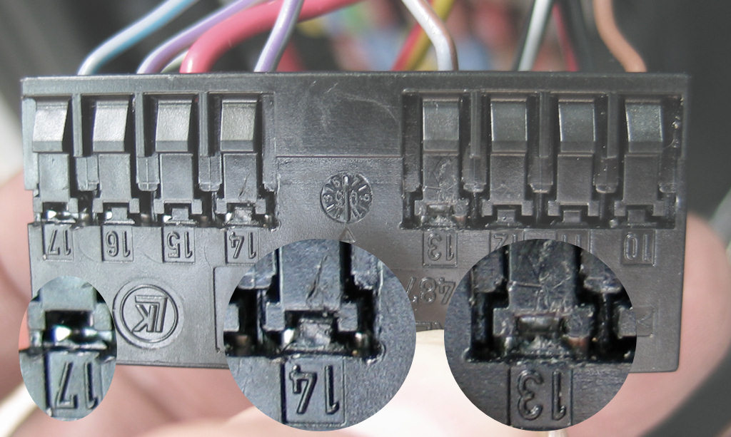

Edit: Takhle mám ulámané zámky pinů na svorkovnici :( Myslíte, že bych měl preventivně svorkovnici vyměnit?
Upraveno od wog
nemusíš sa báť že by ti to vypadlo...pohoda nechaj tak
