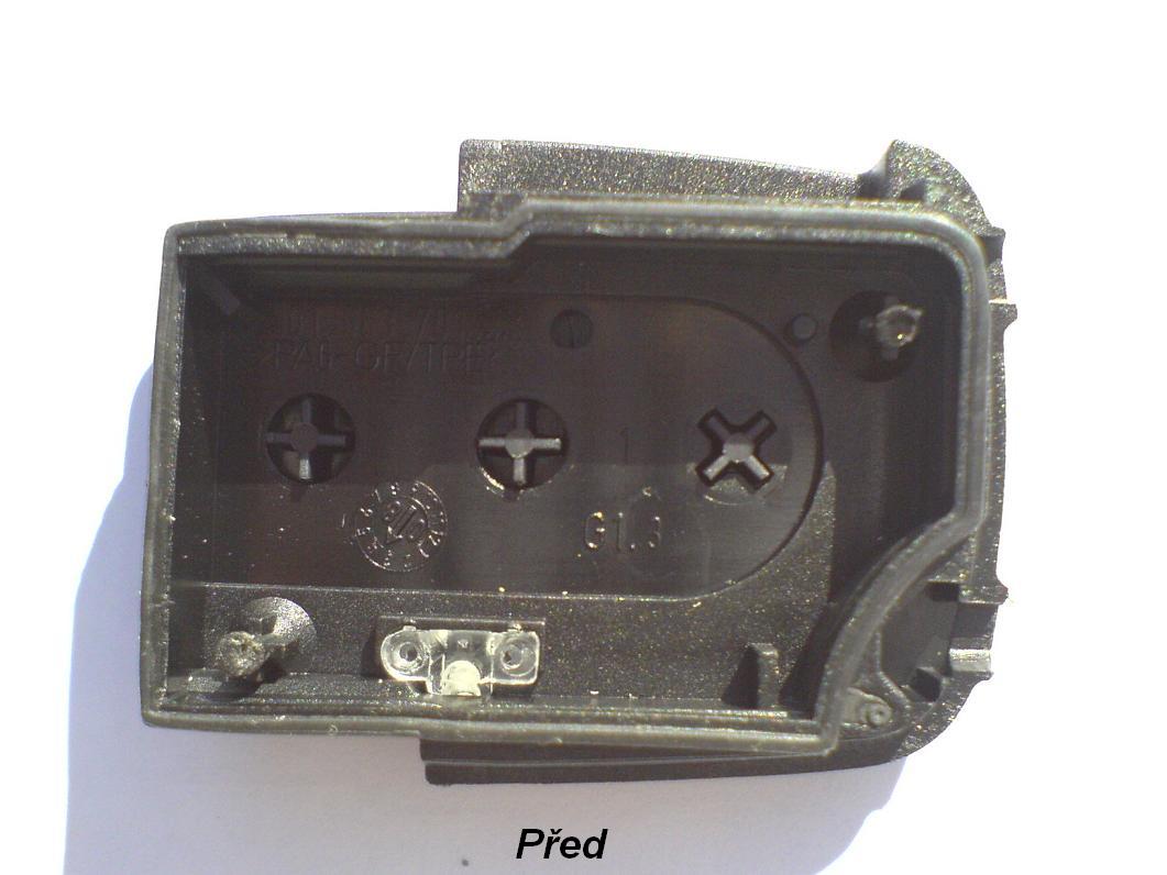

Hoj kuci s tím vystřelovákem jsem měl úplně stejný problém. Řešení je jednoduché. Koupil jsem nevybroušené originální vystřelovací klíče, vytáhnul plošnák z Rakso klíče a dal do origo klíče. Akorát ten plošňák od raksa je o něco málo větší takže se musí vnitřek origo klíče trochu vybrousit aby se tam vlezl je to hodiňářská práce ale jde to.Už mám hotový jeden a budu dělat ještě druhý. Kdyby měl někdo zájem můžu dát foto jak budu mít čas. Jinak já mám výbavu junior ale kdybych měl origo centrál z výroby zvolil bych variantu jako Dave33 :)

nicméně, to byla poslední kapka, už se chystám taky na origo klíče a předělání, nejlepší možná varianta, možná by bylo dobré sem dát fotky, kde je to potřeba vypilovat, aby to bylo ok... a potom už konečně budou klíče jak se patří ;)

>stehlino: fotky určo hoď, taky jsem o téhle variantě přemýšlel... a na kolikpak tě tohle upravení Rakso sady vyšlo?
Upraveno od jeckjack
Tak slíbená fota neměl sem na to moc čas a kvalita z telefonu taky moc nic :)
post-14239-1220973799_thumb.jpgpost-14239-1220973813_thumb.jpgpost-14239-1220973823_thumb.jpg
