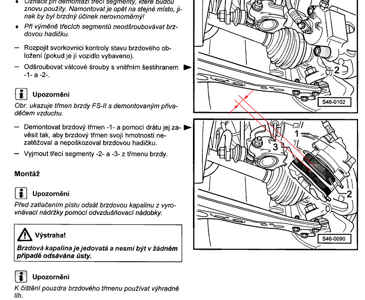

dykť máš DP, tak si to tam přečti (že nedá :-) Spíš bych se podíval, jestli se destička může volně pohybovat
