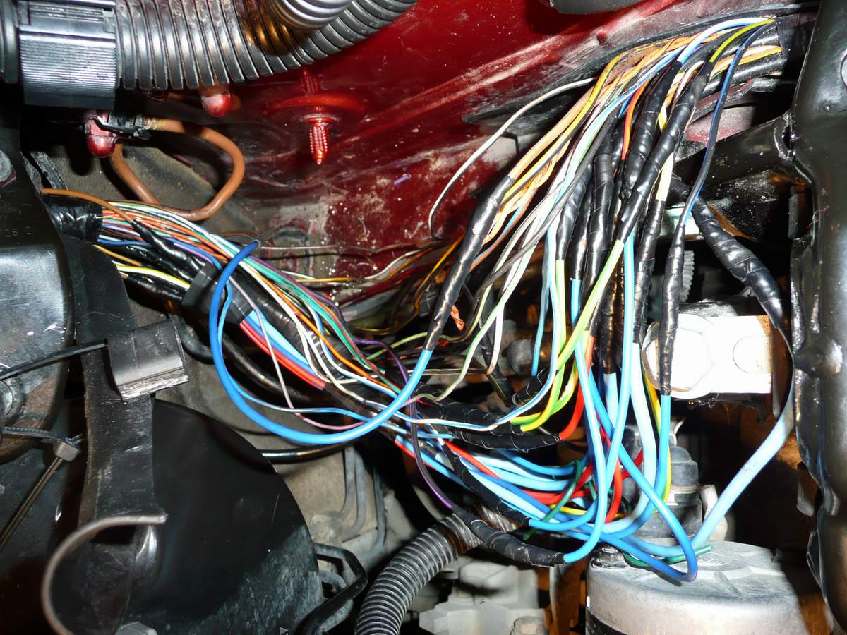

Prosím Vás o radu. Hľadal som tému, ale nenašiel som s takýmto mojím problémom. Mám fabiu 1,4 a už dva dni mi sťahuje /preblikujú/ predné svetlá aj budíky v prístrojovke. Samočinne sa mi spúšťa servo /počuť pri ľ. kolese/ a ten odber el. to asi robí. Kde je chyba? Servo mám new a inak funkčne šlape ok. Kontakty, alebo snímač? Prosím o radu, inak púšťam dole kopcom bez vodiča. :)

že by to byl hnijící el. svazek v motorovém prostoru na nosníku...
  • Autor
Nie, už som to opravil. Bolo to zarosené čidlo. Vysušil, okraje potrel silikónom a všetko fičí ako má. Super rýchlovka. :palec2:

Závada je zas naspäť. :aggressive:
Servo TRW je nové - olej doliaty
Alternátor - OK
Baterka - OK
Zväzok opravený - new prepoje nacínované
Čidlo natočenia serva - iba vysušené a zasilikónované.
Čím to môže byť ? Treba mi new čidlo natočenia serva TRW ? Poradte :help:
Fabia 2001 - 1,4 mpi
Pripájam aj zoxidovanú kabeláž - no katastrofa . :aggressive:

Prezrel a prerobil bi som tu kabelaz. ;) ;) Miesto izolacnej pasky bi som pouzil zmrstovacie buzirky.100% tesnost a odolnost voci vode , :);)

Veď pod tú izolačnú pásku som pravdaže všade dával tú zmršťovaciu bužírku. Ale aj tak som radšej ešte doizoloval tou páskou, istota je guľomet. V tom chyba na 10000% nieje !!! Dal som si záležať a kvalitné spoje s profi cínom a kyselinou soľnou spravili ten spoj doživotný!!! Takto mali vypadať aj z novoti tie káble, a nie ich dať do nosníka kde chytili oxidáciu a napučali ako riť. Škoda je le zasratý šmejd a preto ani vo svete nikdy nebude mať meno, lebo keby aj 300 modelov vyrábali aj tak vždy niečo poserú a nedotiahnu do konca. Už by sa to konečne mohli naučiť. Toto som nezažil ani na 20 ročných autách. Šmejďáci a fušeri!!! :aggressive:
Na letovanie pouzivaj kolofoniu+cin. Nie kyselinu.!!! Pozrel bi som tie spoje- tam hladaj chybu. ;):)

Prochy ja som slaboprúdar a viem čo sa dáva na spoje. Ale na tieto vodiče by si šancu s kolofóniou absolútne nemal, skúšal som to !!! Bohužiaľ iba s tou kyselinou, musel som ten povlak z káblov dať dole. Keby si to robil, tak vieš o čom píšem. :prc:
:palec2: Ten povlak z kablou sa da aj opalit!!!! Potom sa cinuje jedna radost. ;):) :) Aj tak bi som pozrel tie kable. Tak tie kable prezvon. Ak si elektrikar tak ti nemusim hovorit co to slovko(prezvon) znamena. :);)

Sú presvietené a v 100% stave ako som písal. Kostra na aute skontrolovaná dotiahnutá, v poriadku. Fakt nikto nevie, čo s tým. Asi risknem kúpu new čidla. Je to výroba Made in France, asi skapalo nadobro. :feve: Prečítal som celú tému tu na fóre o serve, ale sú tam písané samé halušky, každému pomohlo niečo iné. :aggressive: Inak, cín čo mám ja, má už v sebe kolofóniu zapracovanú. Ale pridával som aj extra new ;) Tenké šli spájať, ale tie hrubé nie, ani 100W spájkou, a nie som sám písalo sa to aj v téme servo. ;)

No nevím.Jak jsem jednou tu kabeláž spravoval tak jsem měnil asi 30 cm drátu které byly KO.Podle fotky to vypadá,že jsi měnil jen kousky

Prochy nemudruj. lol Neboli to kúsky, mali aj 24 cm niektoré. Všetky som presvietil a odrezal až po narušenú časť. V tom proste chyba nieje. Spúšta sa samé od seba servo a dnes som odpojil snímač serva a je podrbaný. Už len new a bude azda pokoj. Aj diagnostike ukázala chybu v snímači. Kolega mi ho vie new zohnať za 2100 sk, takže nieje o čom. A na jar ide tá špinavá Škoda /škoda ale peňazí/ z domu preč. Nech sa trápi niekto iný, ja už určite nie. :palec2:
