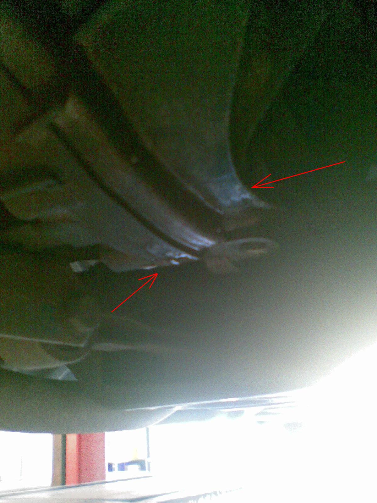

12htp47kw Vloženo 28. Červenec 2009 Sdílet Vloženo 28. Červenec 2009 Ahoj chlapi, můžete mi poradit? Mělo by se jednat MOŽNÁ o stejný problém, zkusel jsem to vyfotit. Má otázka je, jestli měnit gufero nebo to takhle prosakuje a jezdí se dál. Na fotce je dole orosení s kapkou oleje a teče to tam někde zvrchu. Zkuste poradit, díky. Citovat Odkaz ke komentáři Sdílet na ostatní stránky More sharing options...
marvin Vloženo 28. Červenec 2009 Sdílet Vloženo 28. Červenec 2009 Vždycky to jde kladivem (a když ne kladivem, tak 5 kg palicí určitě) Pokud to jen rosí, olej neteče a moc neubývá, spojka neklouže, tak bych na to šel ekonomicky. Vyplatí se dolít 1-2 dcl v intervalu výměny oleje, nebo nechat rozpůlit agregát za 6-8 hod práce ? Citovat Odkaz ke komentáři Sdílet na ostatní stránky More sharing options...
12htp47kw Vloženo 29. Červenec 2009 Sdílet Vloženo 29. Červenec 2009 Vždycky to jde kladivem (a když ne kladivem, tak 5 kg palicí určitě) Pokud to jen rosí, olej neteče a moc neubývá, spojka neklouže, tak bych na to šel ekonomicky. Vyplatí se dolít 1-2 dcl v intervalu výměny oleje, nebo nechat rozpůlit agregát za 6-8 hod práce ? Nechal jsem to očistit, za týden se mrknu, kolik přiteklo a pak se uvidí. Citovat Odkaz ke komentáři Sdílet na ostatní stránky More sharing options...
12htp47kw Vloženo 9. Srpen 2009 Sdílet Vloženo 9. Srpen 2009 takže po cca 14ti dnech od vyčištění ani náznak prosakování, další kontrola po 2.000 km, uvidíme... Citovat Odkaz ke komentáři Sdílet na ostatní stránky More sharing options...
