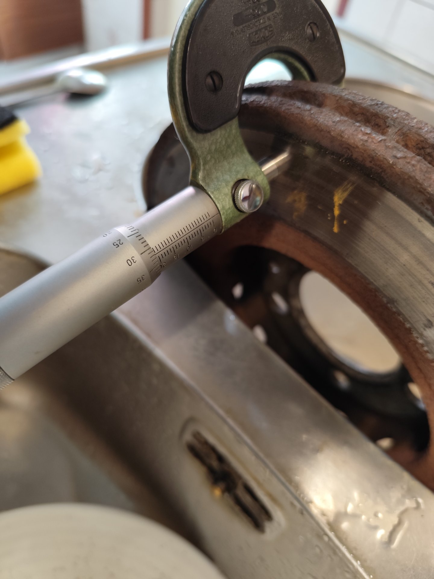

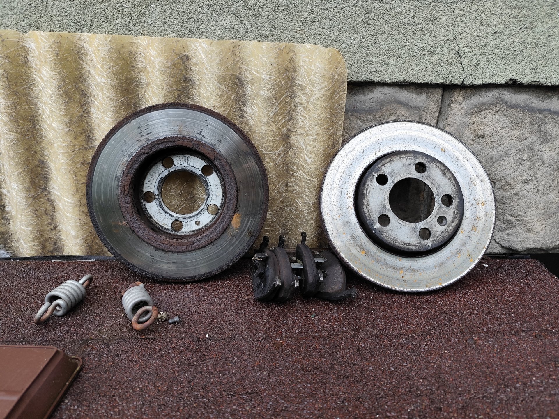

Přidávám ještě fotky kotoučů po 125 tisících, vnitřní činná plocha se zúžila o 10,1 mm, nějakých 23,5%. Tloušťka kotouče byla ještě dobrá polovina 20,8 mm. Kombinace textar a Valeo se mi zdá dobrá a při brzdění nepíská.IMG_20250906_100856.jpg
