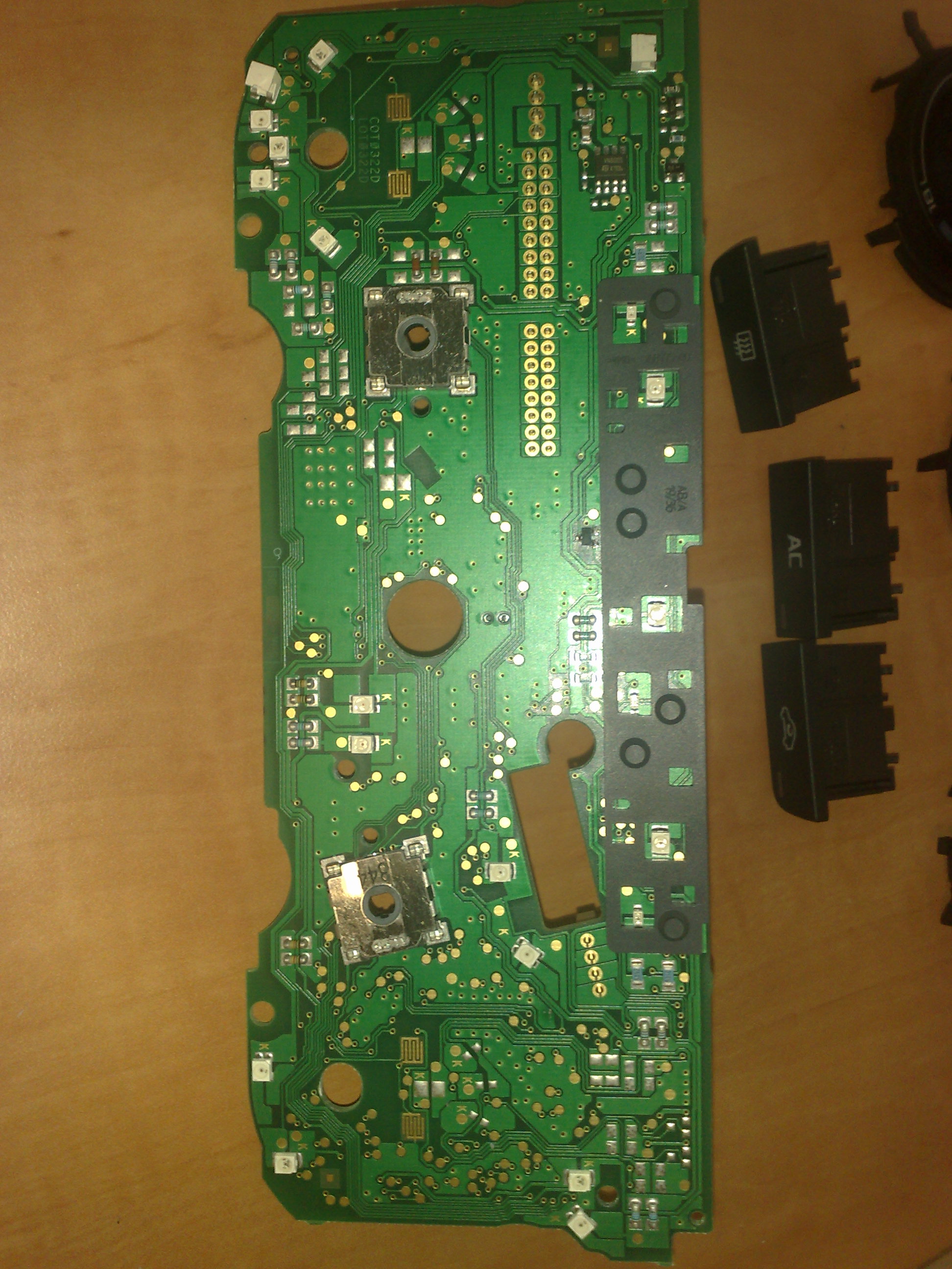

jestli to tedy nevadi tak sem dam moji prestavbu Climatic > climatic FL.
na foto je videt zasadni rozdil - stary climatic je ovladan mechanicky,FL je ciste elektrika.
zatim prikladam fotky FL.
pokracovani priste.
edit>pridany fotky cerstve rozdeleneho panelu.
pokracovani priste.

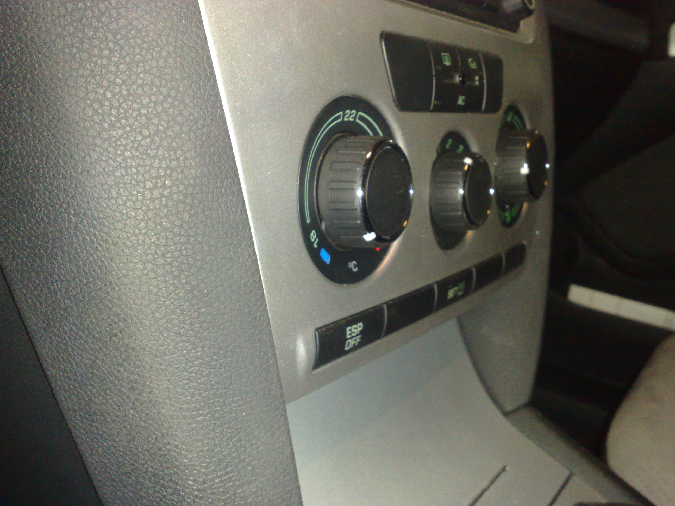

Tak pokracovani po delsi dobe, rozchodit FL Climatik se povedlo i v puvodnim obalu climatiku (myslim tim cele topeni- ta strasna krabice pod palubovkou), je treba vymenit vsechny motorky nastavovacu a komplet kabelaz.To ale pisu jen pro poradek.Nakonec jsem se vydal cestou premeny puvodnich ovladacu za FL. (priciny nejsou technickeho razu - vse se da udelat a je to plne funkcni - v mr.08 dokonce bez vymeny GW a BSG.., proc tam nemam cely ovladac je ten ze auto neni moje a vzhledem k dalsim problemum s elektrikou ma aute uz nechci riskovat ze budu obvinen ze zavineni techto problemu). takze prikladam foto... je to udelane na puvodni knofliky a jde to za 1 minutu vymenit.

Parádní funkce na novém faceliftovém panelu(novější řada)...čidlo kvality vzduchu(reguluje vnitřní klapku, aby nikdy už nebyl cítit smrad z venku)
