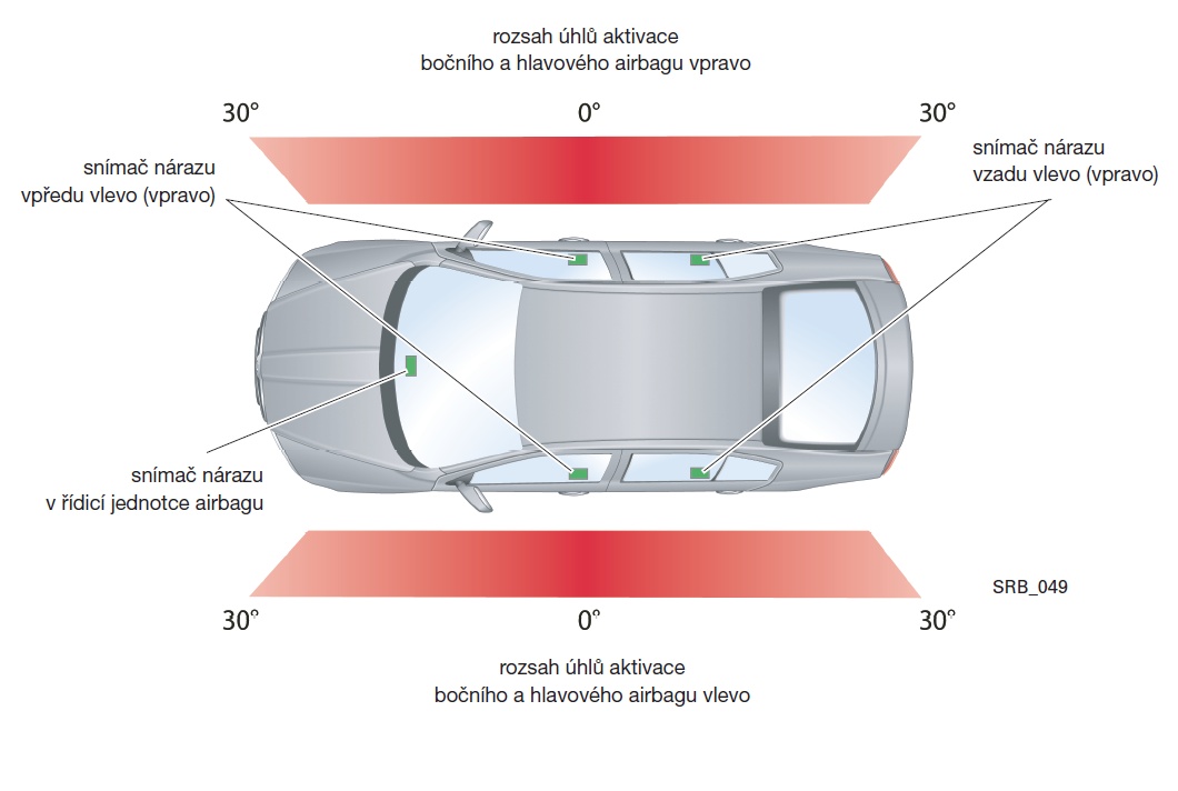

SKAJA Vloženo 8. Duben 2009 Vloženo 8. Duben 2009 Sem se schválně podíval do nějaké "moudré literatury" přímo do škodovky a tam píšou, že pří zadním nárazu se bagy neaktivují Oblast aktivace airbagů - Čelní airbagyČelní airbagy se aktivují jen v rozsahu od čelních nárazů až po nárazy šikmo zepředu. Oblast účinnosti leží přibližně 30 ˚ vlevo a vpravo od podélné osy vozidla. Šikmý náraz nebo náraz z boku, převrácení vozidla (roll-over), případně náraz zezadu aktivaci čelních airbagů nevyvolá. Citovat
Cjoctavian Vloženo 8. Duben 2009 Vloženo 8. Duben 2009 jj, niekedy je mudre citat navod na pouzitie Citovat
Michal K. Vloženo 8. Duben 2009 Vloženo 8. Duben 2009 Jooo ale to neaktivuje celni bagy, to sme si nerozumeli. Ja mluvil obecne. Nekde jsem to videl, ze vyletely zaclonky kdyz auto bylo sesrotovane zezadu. Nevim jak to maji kluci. Citovat
SKAJA Vloženo 8. Duben 2009 Vloženo 8. Duben 2009 Boční a hlavový bagy taky teoreticky na čistě zadní náraz nereagujou, ale ono v praxi asi záleží, kam ten náraz příjde...když to je nějak zešikma, tak něco může vyletět. Citovat
