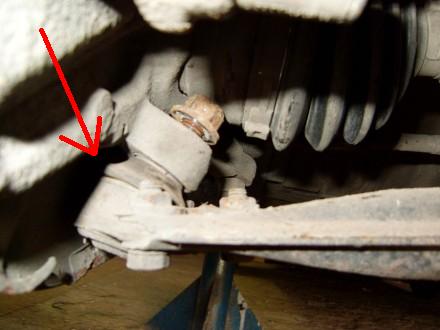

můžeš hodit foto který to je?
  • Autor
gulovi čap ramena
