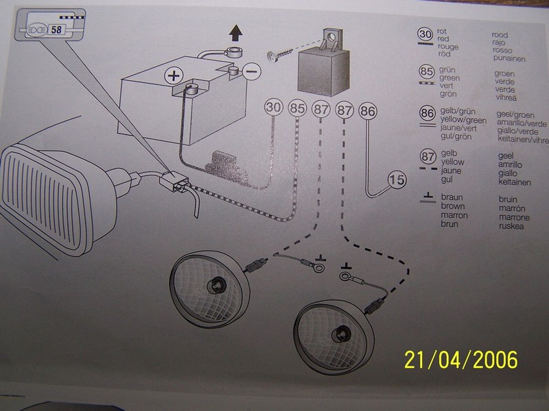

Hele, mam problem. Koupil jsem si diody na denni sviceni. Jenze k nim nebyla "krabicka" ktera umozni ze pri nastartovani se zapnou a pri zapnuti svetel zhasnou. Mam je pripojene na parkovacky. Nevite nekdo kam bych je mohl pripojit, aby nebyli na svetlech? Uvazoval sem ze bych je dal na klasickej vypinac, jen nevim kam je pripojit, nemam v planu neco posrat :) zadneho autoelektrikare neznam, ktery by byl tak ochoten a dal radu zadara. Poradte pls. Fizlove uz mektali.

Pokud chceš,aby ti to svítilo tak jak má,tak kup spínací relátko a zapoj podle přiloženého schemátka.
