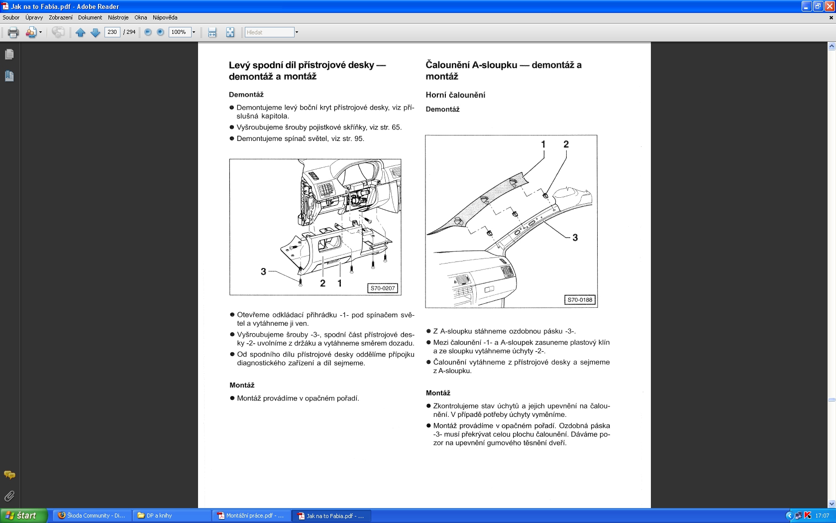

Ten vypinač ide von len zťažka ale aj tak sa tam poriadne nedostaneš daj dole celý panel je to 5 alebo 6 torxov . pozor na kabeláž diag zásuvky!Vypínač nevyťahuj iba vytiahni konektory.

Nechápem čo špekuluješ daj dole ten kryt trvá to 5 min. pri prvom raze ak si to nerobil. už si to mohol mať zjedené! :wallbash: Aj tak neviem či sa cez tu dieru po vyp. dostaneš k relátkam.
