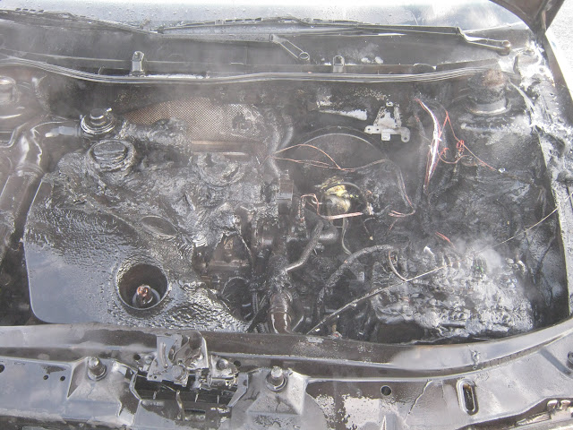

rychle najdi příčinu nebo dopadneš jako já ... mě to od těhle kabelů vyhořelo za jízdy
podívej se v jakým stavu je to dole pod relátkama pod palubkou ;)

jj 150A chce opravdu dokonalý spoj i když já je všude snad měl ale přesto to dopadlo takhle

stalo se to za jízdy a věř tomu že ten malej byť dvoukilovej hasičák by ti byl k ničemu protože na uhašení jsem spotřeboval 6 těch velkejch cca 10 kilovejch co jsou pověšený na benzínkách u stojanů ... stalo se mi to těsně u benzínky a dojel jsem ještě na parkoviště u ní
