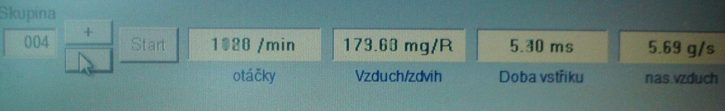

Hej když máš toho VAGa....najdi si tam někde v bloku naměřených hodnot, kde ti to tam ukazuje délku vstřiku. Potom auto zastudena poprvní ráno nastartuj, šlap tomu aby ti to jelo---tak jak říkáš že ti to nejede. Jestli se doba vstřiku bude měnit.
A nebo ještě z rána...napoj barometr na tlak paliva, po otočení klíčku (ranního) by to mělo za ěch pár sekund co pojede čerpadlo, tak by to mělo natlačit 2,5bar na první pokus, tzn první otočení klíčku.

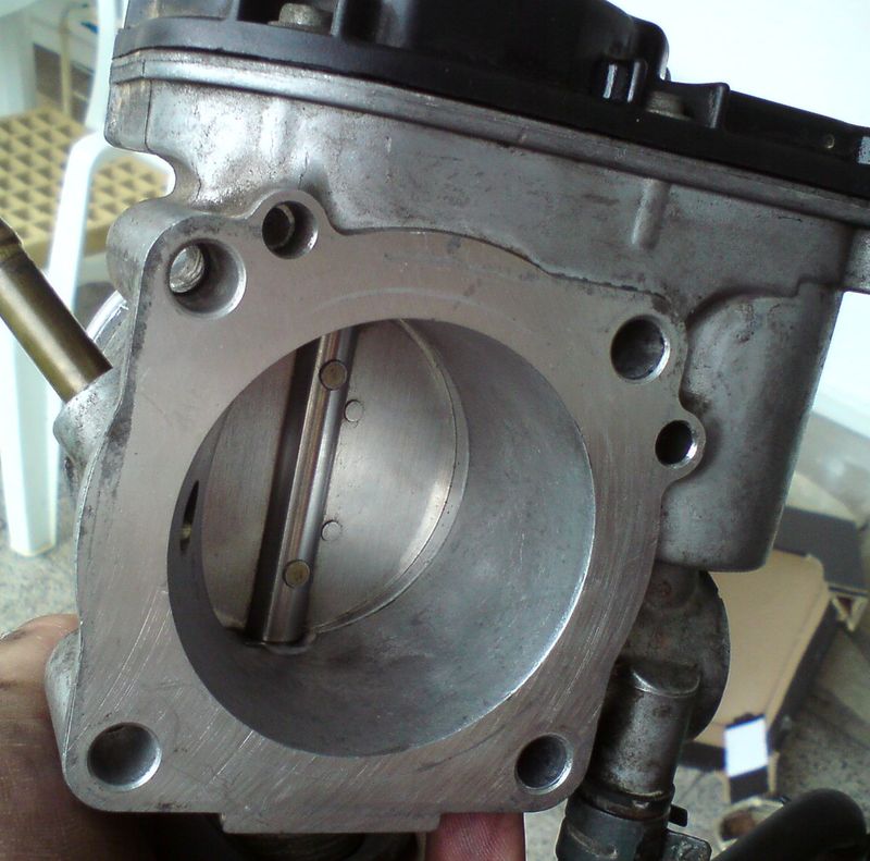

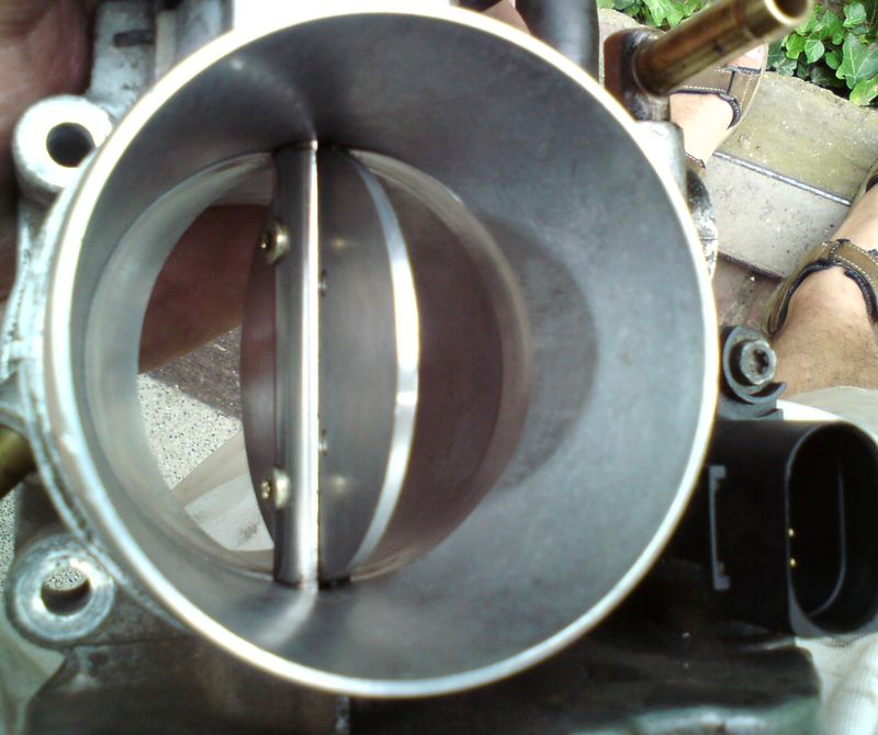

Tak klapka vycistena znova to snad budu cistit kazdej rok jak to je spinave - ohrato, smaz.adaptace a nastavena do zakladu.
Vysledek - otacky uplne sedi jak prdel - necekal jsem ze se houpani uplne odstrani - ranni start jsem jeste nezkousel - uvidime zda i to bude vyresene po pridani cistice do paliv. soustavy

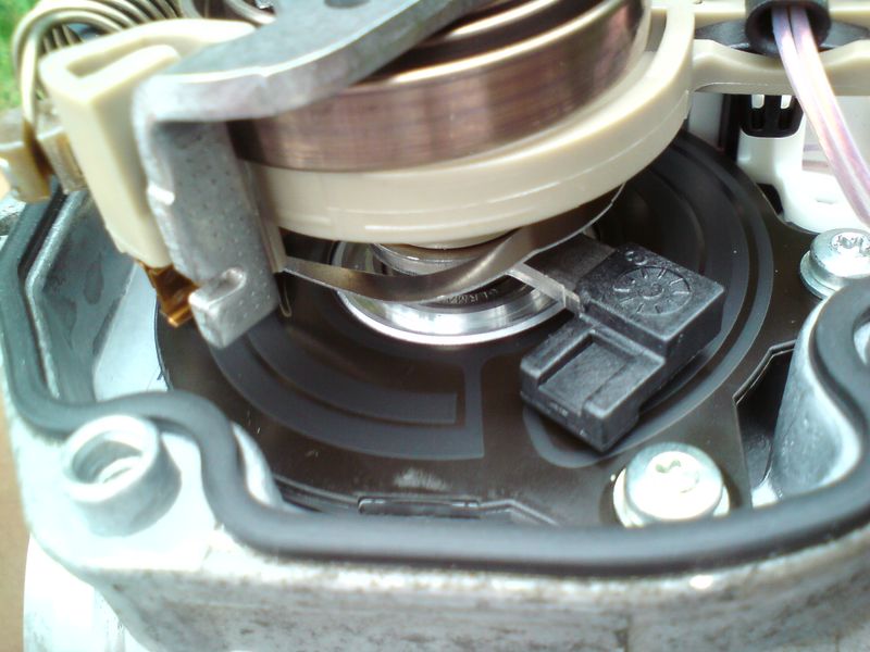

Takze po vycisteni klapek u obou 1,6 74kW (1998) - obe auta jsou tez na LPG sekv. -- houpani otacek ve volnobehu uplne vymyzela--
Dalsi zmena obe auta pri rannim startu nechcipla a neskubala jak tomu bylo pred tim - startovalo se na 3x
Obe klapky po 2 letech znovu tedy cisteny a nastaveny pri 90 teploty motoru, smazane chyby, vypnuta manual.klima, smazane adaptacni hodnoty a provedeno zakladni nastaveni.

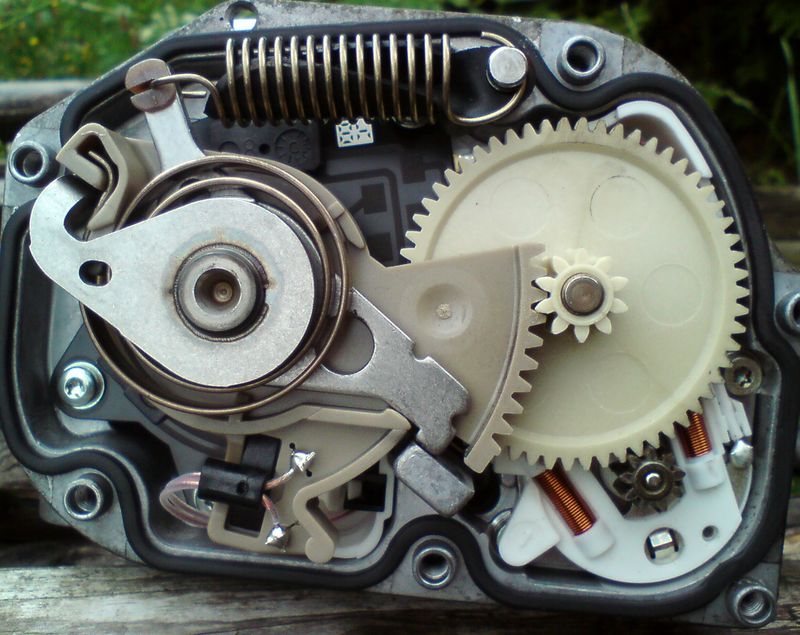

Mě taky zlobí ty studené starty, myslel jsem, že to bude benzínem, jelikož mám spotřebu tak 3 decky na 100 km a tak tankuju asi po 3 mesících 10 litrů. Pionýr co mi stál v garáži dva roky mi taky nechtěl jet, až po tom co jsem dal novej benzín, tak šlape. :) Ale když vidím to s tou klapkou, tak se dám asi do ní. Octávko, to si čistil i tu část s těmi ozubenými koly? Jestli jo tak prosím čím a mazal si to potom něčím? Moc díky
neeee to jsem jen tak vyfotil aby bylo na co cumet

A číms to čistil? Klasicky asi zubní kartáček....a technický benzín? Že to vypadá fakt pěkně čisté....
No chlape mel jsem jak technicak a stetecek, tak na ta horsi tlusta mista plna usazenin i redidlem.
