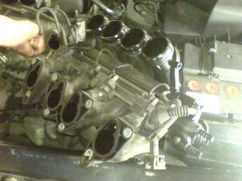

Tak pridavam par obrazku:
01 - z vrchu to rozhodne nejde :) .... takze povolit 2 sroubky, aby se rozpojil dil sani

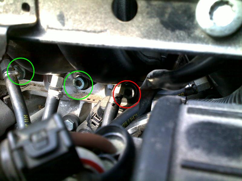

02 - jedina cesta, kudy se dostat ke svickam, ale pochybuju, ze se dostanu ke 2. a 3.
post-46933-005496300 1282211373_thumb.jp

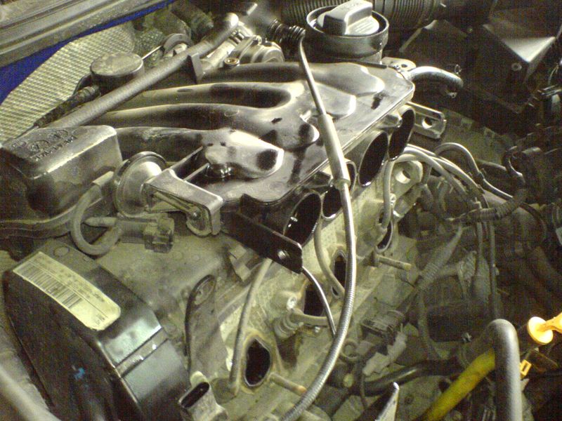

03 - povolit spodni dil sani... ale posledni sroub proste nepovolim kvuli navrtanemu plynu :(
post-46933-026838300 1282211377_thumb.jp
... a ted me kdyz tak opravte. Jdou svicky vymenit bez rozebrani sani?
je to otázka max. půl hodiny, nemusí se vůbec nic rozdělávat. problém je jinde, musí se zrušit plastové objímky co drží benzinové vstřikovače , ty se pak pootočí a jde to pře 1 kloub krásně vytoči, samozřejmě studený motor.....nevěděl jsem, že ti vyměnili jen 2 svíčky, řílal jsi, že máš nové, tak jsem to neřešil, ponaučení pro mě do budoucna, nikomu nevěř co ti říká/myslím servis/, a zkontrolovat vše....

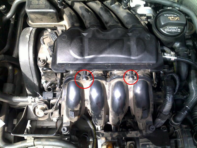

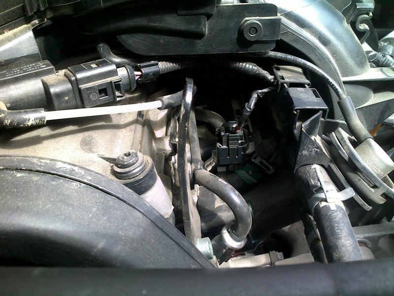

Říkám, že pokud jsem tam neměl LPG tak sem ty svíčky měnil bez sundání sání. Vím, že šrubovákem sem zespod vypáčívával káble ke svíčkám. Potom sem jak říkal Karel.lpg sundal patice z nějakých benz. vstřikovačů, ale nevím z kterých.....a pak to chce velkou golu, svíčák na golovce a kloub. Nechcu kecat, ale výměna přijde když se daří, tak na hodinu bez demontáže sání. Jednou sem to dělal i na nové montáži, až sem to měl poskládané, a zabralo mě to hodinu....ale to šli krásně sundat káble ze svíček.
Take jsem si nechal zmenit umisteni trysky - zazadal jsem o zmenu unmisteni a tak puvodni jsou nyni zaslepeny a nove tak aby slo sani dolu.
Jinak pokud bys chtel - muzes stahnout hadicku a trysku povolit-ale musis ji zase zalepit lepidlem na zavity pro plyn
rekne kdo dotoho vice dela

2. Vymena svicek - neni potreba sundavat sani, ani lamat listu se vstrikama... staci sani povolit a na trochu odsadit. cca 1/2 hodiny si hral jen s jednou svickou (a to na 4. valci = volne pristupnou)... neco rikal o hovadu, ktere by vyliskal, kdyby ho dostal do ruky....Cela akce trvala cca 1,5 hodky (ale do toho pocitam i dobu co jsme prokecali - a domlouvali dalsi postup pri reseni). A to si jeste dobre 15 min. hral s VAGem
