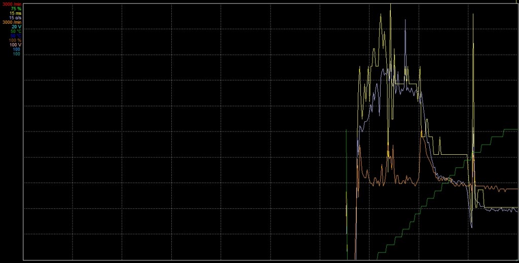

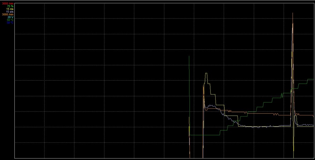

Jen pro info pro ty kdo to také řeší, zkuste si pro informaci načíst VAGem log hodnot při špatném startu. Sledoval jsem hlavně množství vzduchu, vstřikovací dávku, otáčky, teplotu. Pro porovnání dva grafy. Paulovo, kterému auto startuje normálně a můj divoký studený start. Obrázek si udělějte sami ... Teď se chystám proměřit váhu podle Karlovo návodu, uvidíme na co přijdu.

Když už s mapou budu mluvit, tak se jí optám, jak možné, že podle údajú z váhy vzduchu Paulovi kolem 900 ot./min motor žere jen 3 gramy vzduchu za vteřinu a mě při téměř stejných otáčkách pětinásobek. Nejsem velkej fyzik, ale motor je pístová pumpa, na stejné otáčky musí nasát +/- stejné množství vzduchu. A pokud při stejných otáčkách diagnostika ukazuje jednomu 3 g/sec a druhému 15 g/sec něco není OK. Navíc, mrkni na dávku paliva. Neříkám, že je plyn nastavený úplně dokonale správně, ale od montáže ani jednou nesvítil Check a kdyby plyn rozhazoval korekce natolik aby motor místo 5 ms vstřikoval 16 ms tak by to nemohlo vůbec jezdit.

@PauL: zde je Log.
@Octavka: přečti si prosím celý můj příspěvek ještě jednou. A znova, když nechám přes noc auto bez baterky a pak najedu klidným tempem 300km na benál, s vypnutým plynem, jak se posune mapa? Posunutá mapa dokáže změnit realtime načítané údaje o množství nasávaného vzduchu? No asi opravdu ještě nevím všechno :-) Mimochodem kód motoru mám v podpisu :palec2:
