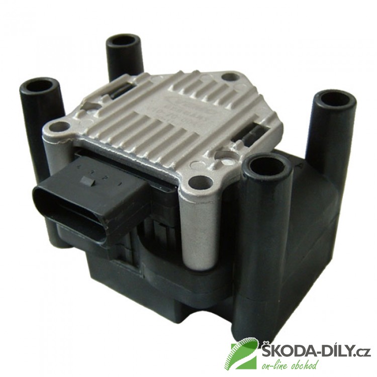

tak ja teda naznacim :) ... vse ukazovalo na reduktor, uz byla predjednanna jeho vymena, ale jeste pred tim, jsem se jal udelat rocni prohlidku na BA, olej a takove ty srandy. Mechanik se na to dival, a rikal, ze je to porad nejake divne. Po pripojeni VAGu a sledovani chodu motoru v zatezi, na volnobeh me zahlasil, ze ma jiste podezreni :), ale ze si to chce jeste vyzkouset na studenem motoru... z nekolika hodinove prohlidky se stala skoro tydenni.
No a kdyz jsem si sel pro auto, tak hned hlasil, ze na to asi prisel, nezapomnel to prolozit par hrubsimi vyrazy... a ted to velke finale... vymenil civku, a zda se ze starty jsou OK... je fakt, z eted jak se razantne ochladilo, tak se to obcas zhoupne, ale udrzi se a slape.
takze jak ted najdu den casu, tak jeste to chci nechat zkontrolovat na LPG strane, a snad je po mych problemech... vlastne by uz mohlo byt, kdyz mam skoro nove auto :smich: :
Skrtici klapka, EGR; Lambda; svicky; civka... ja to snad prodam jako zanovni auto :smich:

Koukal jsem na rozdělovač, pomůže ho nějak vyčistit?
jak se rozebírá, případne jak se mění ta cívka, mohl by někdo poradit? na autě už jsem opravil spoustu věcí, ale tohle jsem ještě neřešil :-)

pokud vím, Octavia rozdělovač nemá a tu cívku těžko opravíš, většinou je buď "cinklá".....špatné cívky,kabely-pak to odskáče zapalovací cívka,většinou jedna polovina, nebo druhý případ, vivka je "sežraná" solí, pak to blbne, buď nejde 1+4 válec nebo 2+3...podle mě neopravitelné....nová vyjde na cca 1700 Kč.
