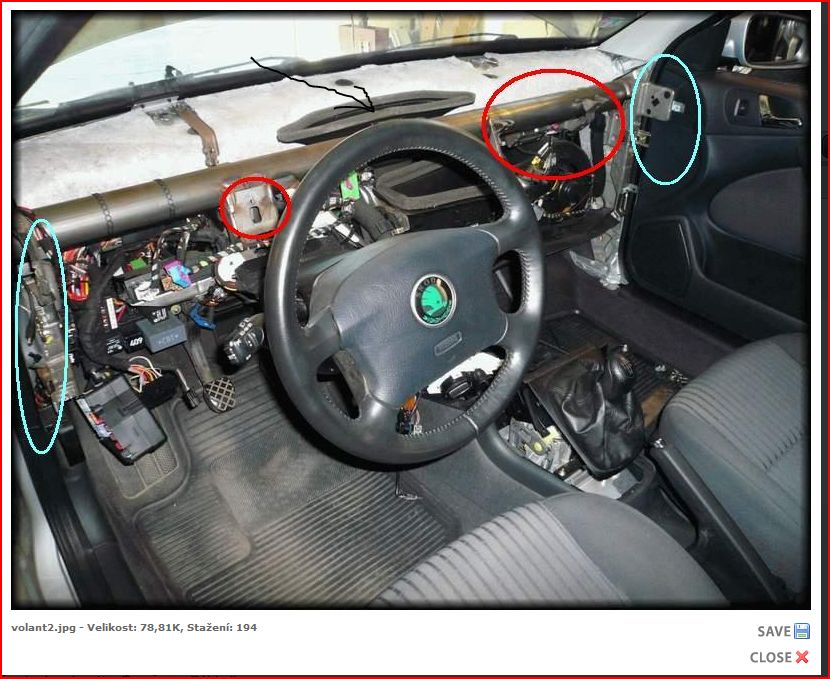

67jitka58 Vloženo 18. Květen 2010 Vloženo 18. Květen 2010 Takhle to vypadá.Sundej kaslík před spolujezdcem a skus to osahat rukou,jestli tam dosáhneš,nebo sundej palubku.Ta černá šipka je to topení. Citovat
