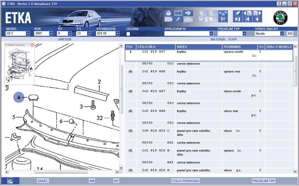

Chtel jsme se zeptat jestli nevite nekdo kde by se dali sehnat zaslepky děr pro střerače na anglické straně a popřípadě i číslo dílu nebo přesný název - viz. foto 1

- no má normální stěrače ale verze s pravostranným řízením mají stěrače v těch dírách co mu chybí záslepky
plastový kryt pod oknem se dělá univerzální, jen pro různé trhy se zaslepí různé díry

dnes som to mal dole,menil som olej a filter. takze
1U1819447
1U1819448
zrejme su o kusok rozdielne..
je to polozka na nete cca 26kc,tak snad v skoda predajni nebudu za to pytat nehorazne sumy.
