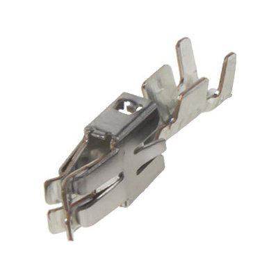

Ono konkrétně u OII. vyndat a nandat krycí plasty prahu, rozebrat trochu přístrojovku a zapojit to napájení přímo do pojistkovky zabere tak hodinu práce. K těm UNI elektorpřípojkám je třeba dokoupit 2x kontakt do pojistkovky a 1x běžný plochý faston.  A pak je to zapojený jako originál.
