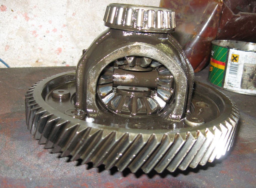

stala se mi takova neprijemnost s mim RSem. pri jizde po rovine v male rychlosti (cca 20km/h) se z niceho nic zablokovali kola a ja zustal stat uprostred silnice. pri pokusu o rozjezd jsem zjistil, ze se dopredu nepohnu, do zadu jsem popojel asi tak o pul metru. nasledne jsem se pri jizde do predu zablokoval uplne, ze s autem slo hybat cca 10cm dopredu/dozadu a pak kola zastavi cuknutim celym motorem. z pod motoru vytekal olej, nebo spis takova bila emulze, jako by tam byla voda (ale mozna je to byly nejake hodne jemne spony?). auto se zastavilo na tom nejnevhodnejsim miste, kde se vozovka zuzovala a ja blokoval docela provoz. Dodavam, ze spojka/nespojka, auto bylo proste zablokovane. Po par opatrnych pokusech o roztlaceni v prevodovce neco cuklo a najednou se auto odblokovalo a ja s nim popojel kousicek dal. nasledoval odtah domu 120km do prahy, kde me ceka predpokladam tucna oprava. Absolvoval jsem drobne popojizdecky na 1cku a zpatecku, auto jede jakoby se nic nestalo... Dnes jsem auto zvednul a zjistil jsem ze mam dve dirky na prevodovce viz foto. Muze mi nekdo prosim objasnit, jak se toto mohlo stat? nemohlo tam treba nekomu neco spadnout (pri oprave) a nyni se to tam seknout? auto mam pul roku koupene z bazaru, najel jsem asi tak 5tisic a mam sto chuti jim to hodit na hlavu.
predpokladam, ze toto je na vymenu cele prevodovky, ze?
za pul roku jsem jiz menil: prave predni lozisko, leve zadni lozisko, kotouce na predku, desticky na predku i zadku, zadni ulozani tlumice, naplneni klimatizace (zbytecne), ceka me klimakompresor a ted jeste prevodovka ...

Ty jo, tak tohle opravdu vypada na to ze tam neco zapomneli :(
Hele a kolik to auto ma najeto, s tim co jsi vsechno uz menil, bych to videl tak na 250-300tkm.
Rozsypal se ti diferák je to na výměnu celý převodovky.Jak se tam něco šprajclo roseklo ti to i obal převodovky. Není to čipnutý? Mohl by to být výsledek vyššího výkonu.Nezávidím ti ty starosti s řešením reklamace a opravou.Ale výměna bude nejlepší varianta jak finanční tak i časová.:palec2:
no neco ti tam vlitlo nebo nejty na diferaku ko :(

takze male doplneni tematu: bazar se nastesti zachoval celkem ferove a zajistil mi zdarma opravu prevodovky (s tim, ze montaz/demontaz z auta jde na me). Prevodovka je jiz opravena, jen jeste neni v aute. kdyz uz to mam rozebrany, tak budu menit i spojku.
