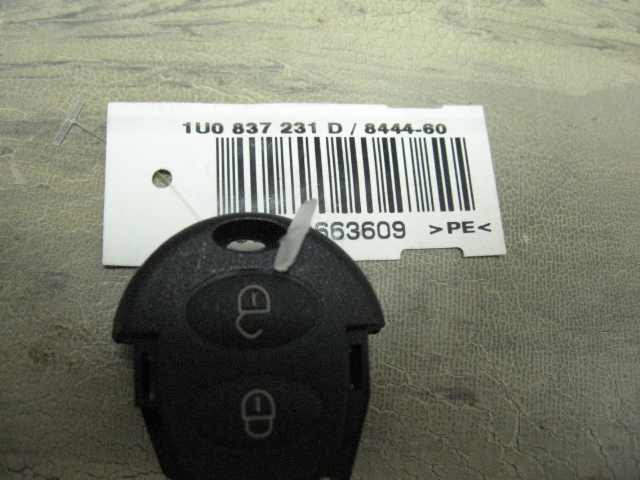

  15. hm, tak to je potom jasne ak je to 434 a nie 433Mhz?, skusim to nakodovat k 799B jednotke komfortu a uvidime, to by sa malo potom bezproblemov dat nakodovat namiesto vystrelovakov Jaro
  16. Ahojte , vedel by mi z vas niekto poradit, co je to za typ dialkoveho ovladaca k starym komfortnym /zrejme/jednotkam 1j 0959 799AH do modelov 1998-00 -octavii s ciselnym oznacenim 1U0 837 231D. Mam totiz to takuto sadu klucov a potrebujem obmenit v octavii M99, ale nemozem tieto dialkove ovladace vobec nakodovat k komfotu, aby to fungovalo.Orginal co mam k autu jeden dialkovy ovladac s klucom, zmazem,aj nakodujem bez problemov , ale tieto nove dva mi vobec nejdu, nestretol sa niekto s tymto problemom?Baterie su OK v ovladacoch , tie su upne nove a aj ovladace. Tak neviem ci je to celkom ina frekvencia ako ja potrebujem 433mhz ??,lebo nic som nenasiel ohladne tohoto cisla co je na dialke. vdaka za rady Jaro supsak@zoznam.sk
