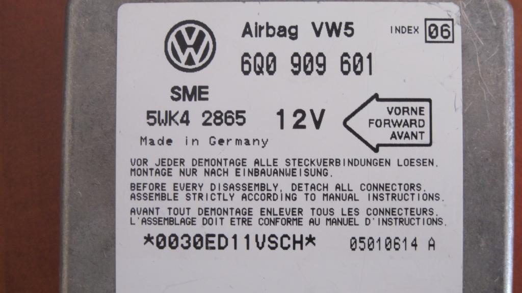

  1. Zdravím všechny, mám problém s ŘJ airbagu u vozidla Octavia RS 1,r.v. 2001.Auto jsem koupil před 4 lety, do nedávna žádné problémy.Je to tak měsíc, co se mi z ničeho nic rozsvítila na přístrojovce oranžová kontrolka airbagů a už nechtěla zhasnout.První co jsem udělal byla kontrola zapojení konektoru pod sedačkou a konektoru k ŘJ.Obojí bylo v pohodě.Pak jsem poprosil kamaráda o napíchnutí na diagnostiku, zjištění závad a případně jejich vymazání.Použil diagnostiku takovou přenosnou tlačítkovou jen do ruky, název teď nevím.Bohužel diagnostika ukázala chybu 65535-vadná ŘJ a samozřejmě, že nešla smazat .Domluvil jsem se s dalším kamarádem, který používá v práci diagnostiku VAG v domění, že přes VAG to třeba půjde nějak smazat, bohužel se nepodařilo.Zkusil se tedy ještě jednu možnost, našel jsem člověka na doporučení, který se mimmijiné zabývá mazáním chyb ŘJ pře nějaký program v PC.Nevím, o co přesně jde, ale úspěšnost je prý velká.Demontoval jsem ŘJ a odvezl mu ji.Potom jsem přijel, jednotku jsem namontoval, zapnu klíček, kontrolka se rozsvítí, pak zhasne a je zhasnutá.Nastartuju auto, vše v pohodě.Vypnu klíček, znovu zapnu a ejhle, kontrolka zůstává svítit.Borec si tedy nechává jednotku u sebe, že to ještě zkusí.Několikrát to prý zkoušel, ale chyba se po chvíli opět objevila.Poraďte co se s tím dá ještě dělat?Musím jednotku vyměnit za novou nebo bazarovou, nebo je někdo schopný tuto jednotku dostat do stavu provozu bez závad, aby nesvítila kontrolka airbagu?Musí se, jde-li to vůbec, přehrát software v ŘJ?Nová jednotka se mi kupovat nechce, protože je drahá a od použité nevím co čekat.Poraďte prosím, musím to vyřešit kvůli bezpečnosti a taky se mi blíží STK.Jsem od Hradce Králové, tak prosím piště možné návrhy.Díky, Ivoš
