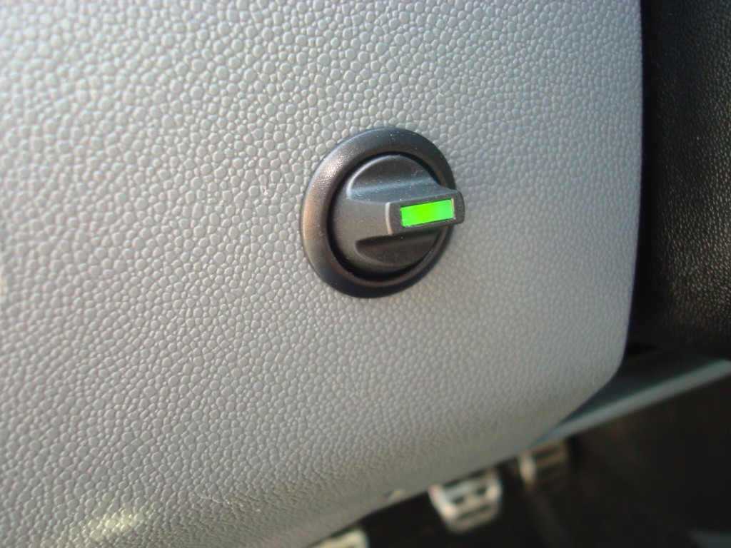

Tak fotky budou později, ale budou :-) Ale je to podobné jako zde http://www.cruservis...lanek.php?id=34 akorát to mám pěkně upevněné + přibyl v autě celkem pěknej přepínač mezi N95 a E85=svítí zeleně :-)
Jinak cena přestavby byla 7500,-

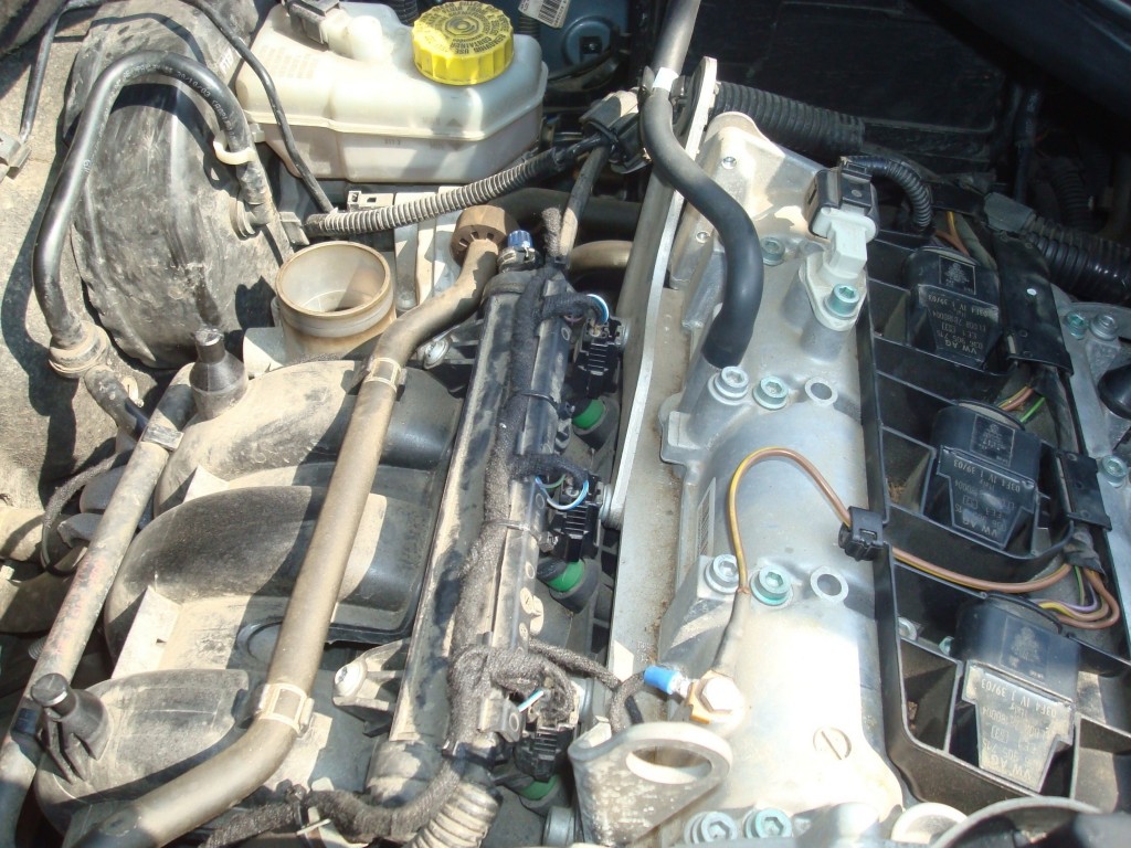

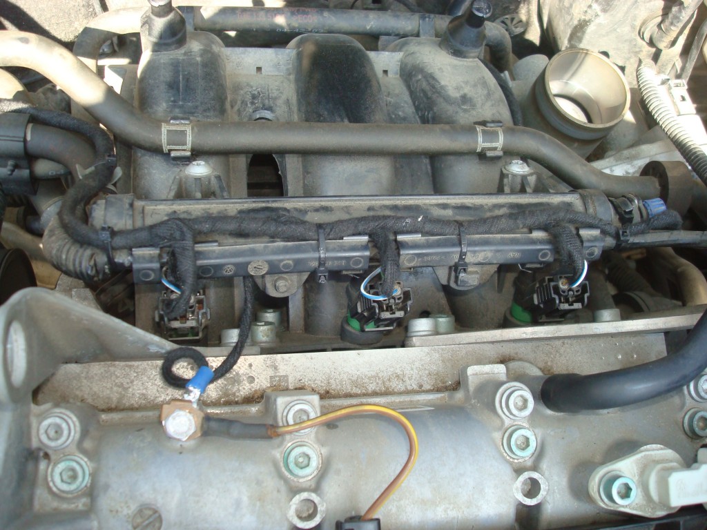

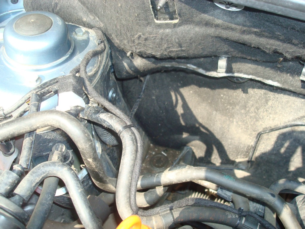

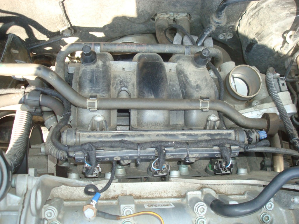

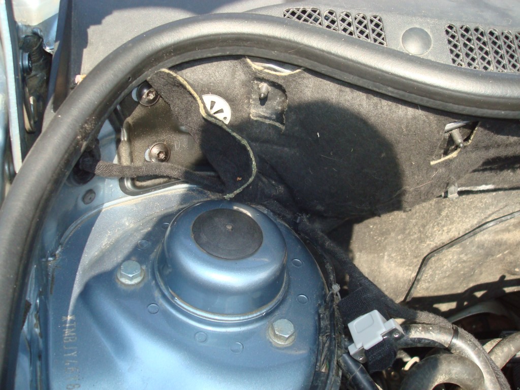

Nyní k samotné přestavbe. Většina jednotek je nápejna 12V a napětí si berou přímo z vedení vstřikování. Bohužel u Fabie je toto řešení nevhodné, protože na vstřiky se 12V dostává až v době samotného startování, což je většinou pozdě. Lepší je jednotku napájet z kontaktu 15 (pod napětím již při rozsvícených budících). V motorovém prostoru je poněkud obtížnější se k tomuto vedení připojit, proto jsem nakonec provedl napojení přímo u svorkovnice na příčné stěně vlevo (modrý konektor 11 pinový, pin 2). Z této pozice je napájena i řídící jednotka motoru.
Samotnou jednotku jsem se rozhodl umístit na kryt baterie. Odtud jsem šel po kabelovém svazku až k motoru ke vstříkům. Většina jednotek je vybavena konektory pro bypass, kdy původní konektor se vytáhne ze vstřiků, připojí se k protikusu jednotky a následně konektor z jednotky se připojí ke vstřikování. V mém případě jsem měl bohužel jiné konektory, takže jsem šel cestou přerušení drátu a přikrimpování pomocí spojky /viz fotky/. Kdo půjde touto cestou je téměř nutností následně spoje zaizolovat smršťovací bužírkou.
