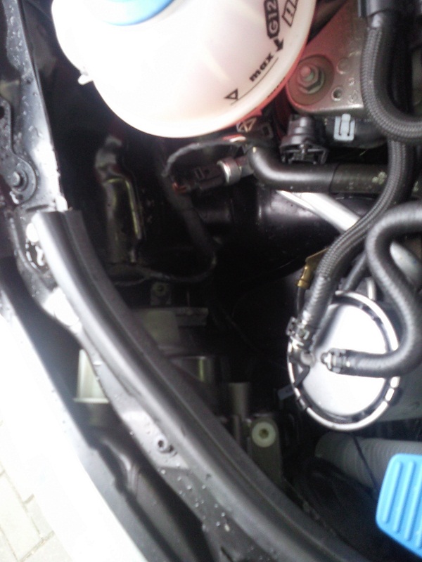

tak tomu říkám prostor na výměnu žárovky jako dělaný :( to aby člověk rozdělal půlku auta něž se k tomu dostane ... jak píšou v chytré literatuře výměna žárovky svépomocí :angry:

tak prý jsou 3 varianty dle servisu buď to dírou v podběhu nebo sundat nárazník a demontovat světlo a nebo odmontovat filtr i s držákem. Tak asi zvolím tu nejméně náročnou variantu demontáž filtru.

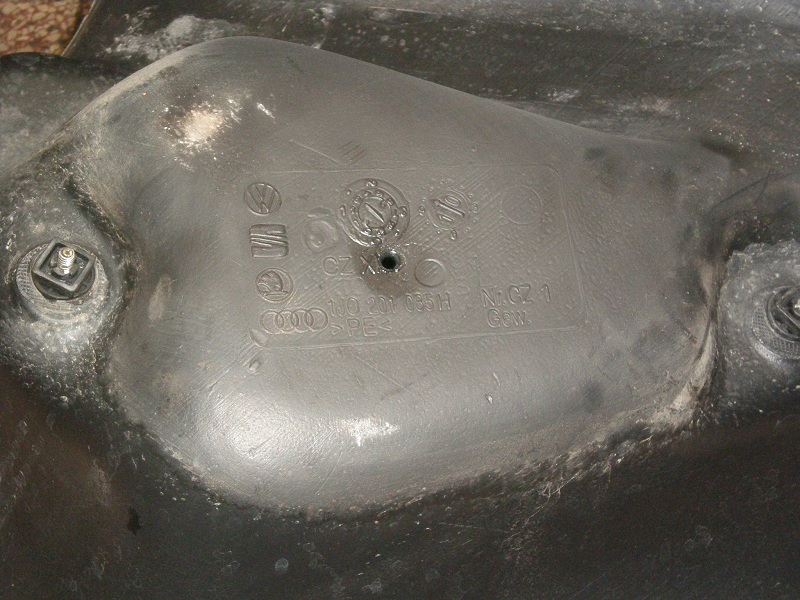

jedna nepříjemná událost provrtaná nádrž a 28litrů nafty v pr.... a škoda předběžně 12tisíc :kol-32:

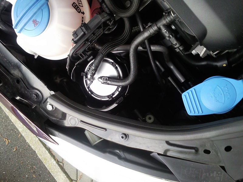

tak žárovky vyměněny ale ta levá strana byla teda chuťovka :D (demontovat filtr byl opravdu porod viz obr.)

nikomu tohle nepřeji ! oprava 12764,- :kol-29:
