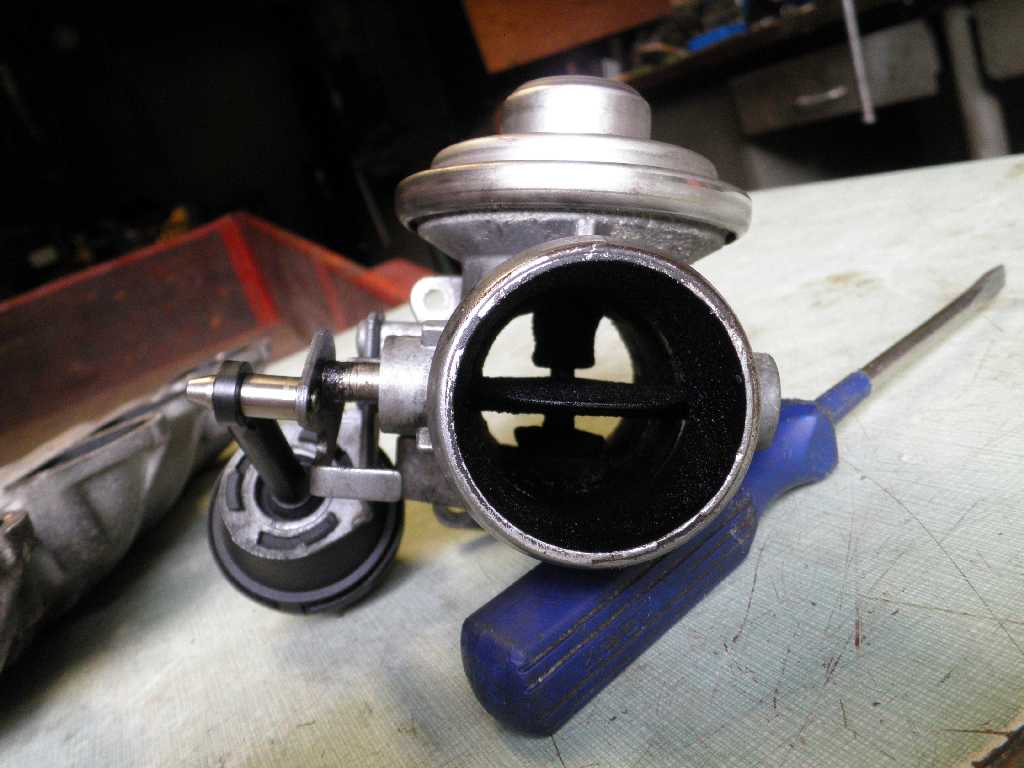

Zavření Ty neslyšíš, nemůžeš slyšet. Slyšíš jen to zpátky otevření. Ale je to jen krátký zvuk jak se klapka překlopí. Nic víc. Žádný skřípavý, přidřený zvuk by to vydávat nemělo. Ani nemá co. A už vůbec ne 30 s jak píšeš v prvním příspěvku.
Jinak u 1.9 TDI je součásti EGR ventilu, tudíž není vylouženo, že ten může být zasraný už tak, že blbne i klapka.
Z fotek Ti musí být jasné, že tam v podstatě nemá co skřípat a pohyb nemůže trvat dlouho
