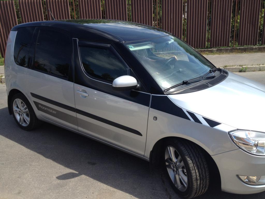

síce som tu dlho nebol, ale na autíčku sa stále pracuje avšak ani ja nemám moc času, aktuálne na auto pribudla bluetooth jednotka, automaticke zamykanie po rozbehu... (ešte riešim comming, leaving home a corner funkciu hmloviek avšak auto nemá :kol-32: takú jednotku, ktorá to podporuje, ale už zháňam), na auto pribudli čierne 3M stable color folie (v kombinácii s original zatmavením od B stlpika to vyzera super, v podstate cez ne už vôbec nieje vidno do vnútra) a podarilo sa mi dostať k setu folii (original ktorý je na autách v showroomoch), ktore sa lepia na predny blatnik a predne dvere a uz su aj nalepene, vysledok si môžte pozrieť nižšie :kol-47: (ak by bol záujem viem mať viac tých setov folií) a ešte pribudla lakťová oprierka,,, už sú aj nahodené autopoťahy... Zháňal som ešte predné deflektory, bo original škodovácke nesedeli dobre - po troch stiahnuti okna deflektor padol, naštastie to montovali v škodovke a aj sa im tam zlomil, takže vrátili love a kúpili sa deflektory Delfin, vyzeraju lepšie a o dosť lepšie sedia na aute... Ďalej zo škoda original príslušenstva objednané a už aj nahodené kryty pedálov z ocele (v kombinácii s dekoratívnymi prahovými lištami to vyzerá super), všetky sieťové programy, kryt batožinového priestoru (sprostosť)...

Ahoj, podle mě to trošku kazí ty plácačky ( zástěrky) a nad polepem ta černá lišta:)
