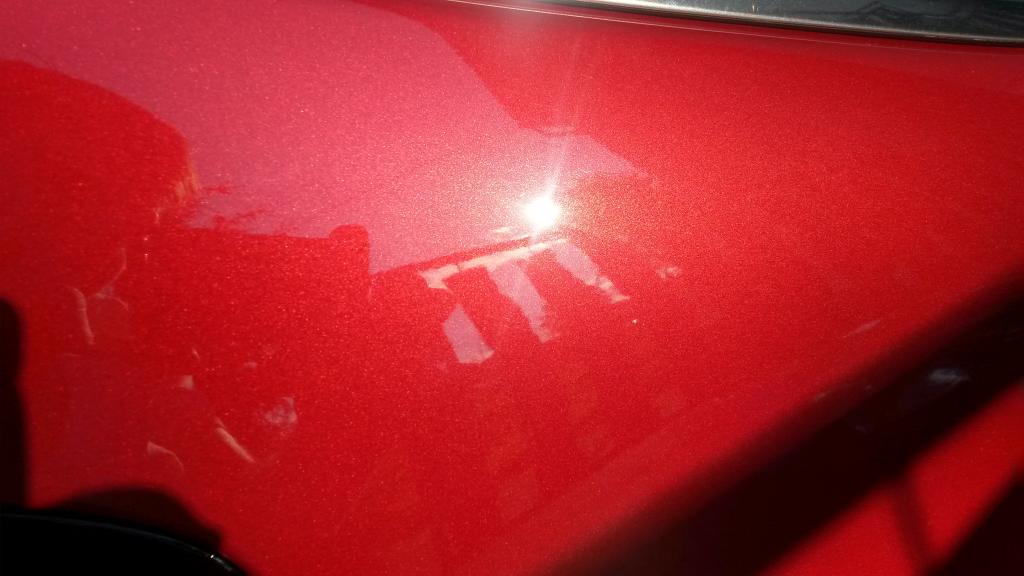

Tak v skratke pre ludi nevediacich nic o poriadnej udrzbe o automobil: medzi jedne z naj znaciek patria pripravky dodo juice, chemical guys , poorboys swisswax, autoglym.
Postup: vzdy sa zacina od kolies. Su nato pripravky ktore odstranuju aj uz dlhu zazranu spinu, brzdovy prach a zelezite ciastocky uvolnovane aj z kotucov naletovu hrdzu atd. Nato sa pouziva napr: carpro iron x, alebo DODO JUICE FERROUS DUELLER IRON REMOVER SPRAY alebo nieco v tomto style od hore uvedenych vyrobcov spolocne s kefami a stetcami.
dalej umytie auta: vywapkovat, umyvat od vrchu dole! Najlepsie je pouzivat ph neutralny sampon (nenici vosk ktory bol naneseny) Osobne pouzivam dodo juice supernatural s rukavicou z ovcej vlny/ nerobi mikroskrabance v laku. Pohyb ruky vzdy len v jednom smere nie KRUHOVITO a metodou dvoch vedier.
Poriadne auto oplachnut napr wapkou.
V pripade ze sa rozhodnete auto navoskovat a dopriat mu krasny lesk a hlavne ochranu : hmyz trus kysle dazde sol, je pred samotnym navoskovanim potrebne pouzit specialnu "hlinu" ktora sa vola clay. Je potrebne ju poriadne lubrigovat ta hlina pekne vycisti auto od uplne vsetkych necistot ako ter asfalt hmyz trus a hlavne naletovu hrdzu. Ja pouzivam dodo juice clay a lubrigant dodo juice born by slippy. Po doslwdnom vyclayovani je vhodne auto opat umyt. Este k umytiu je potrebne mat mikrovlaknovy uterak na susenie osobne mam microfiber maddnes dry me crazy a je neskutocny. Susit formou prikladania nie lietat s nim po auto ako zbesnety:-)
Dalsi krok je priprava povrchu lestenkou napr dodo juice lime prime alebo autoglym super resin polisch (lesti sa kvalitnym microvlaknom napr dodo juice fantastic fur). Teraz uz je auto pripravene na voskovanie. Voskov je spustu. Osobne na aute pouzivam dodo juice purple haze ( pre tmave) a na manzelkynom citroene red devil dodo juice orange crush. Nanasat po dieloch a lestit po miernom zaschnuuti microvlaknom s kratkym vlasom. Takto mate auto dokladne pripravene a chranene pred nastrahani na cestach:-) z mojej skusenosti sa navoskovane auto aj lahsie umyva hlavne musky atd idu rychlo dole a nesada na meho tak spina a prach. A ten lesk no na nezaplatenie :-) nasledne zabudnige na umyvarky alebo taketo je potrebneen ph neutral sampon a kazde cca 2 mytie pouzit detailer na doplnenie voskovej vrstvy. Je ich spusta osobne opat dodo juice supernatural glaze alebo dodo juice red mist tropical.
Takto naneseny vosk je potreba kazde 3 ak pouzivate detailer tak 4 mesiace obnovit nanovo nanesenim.
Fuu a sme ukonca snad este okna. Nato pouzit nanolex urban glass sealant a mate auto v top stave.
Cenovo pocitajte toto vsetko s malym voskom 30ml cca 200eur. No vydrzi to velmi dlho.
www stranky: pre mna osobne bola naj inspiracia www.lestenieaut.sk alebo spominany detailinclub.cz je tam toho spustu pre tych koho to zaujima.
pomocka pre nakup: co je naco je napr stranka p. Barilu http://kozmetika.umysi.sk/katalog/dodo-juice-7/
kde nalavo mate sekcie a v nich prislusne pripravky.
post-83570-0-42888800-1404593496_thumb.j
post-83570-0-94421000-1404593544_thumb.j
post-83570-0-01587500-1404593618_thumb.j
Upraveno od kerky18
