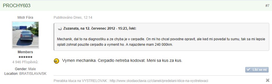

Napiš číslo té chyby.
Mechanik, dal to na diagnostiku a ze chyba je v cerpadle. On mi ho chcel povodne opravit, ale ked mi povedal tu sumu, tak sa mi lepsie oplati zohnat pouzite cerpadlo a vymenit ho. A najazdene mam 240 000km.
:kol-47: Vymen mechanika. Cerpadlo netreba kodovat. Meni sa kus za kus.
Ty tam někde čteš, že machanik chtěl kódovat čerpadlo?
Čtu to tam a zpátky a na slovo "kodovat" jsem narazil teprve ve Tvém příspěvku.

CERPADLO PO VYMENE NETREBA PREPROGRAMOVAT ----- kodovat!!! :rtfm: :rtfm:
no, já jen že jsi úplně kravsky citoval jiný příspěvek a když se příspěvek cituje, předpokládá se, že se na něj taky odpovídá.
post-57881-0-77064200-1342177110_thumb.j
Dále taky nevím proč by měla měnit mechanika, když ten nic o potřebě přeprogramování/kódování čerpadla neříkal.
Naopak ji chtěl ušetřit peníze opravou stávajícího místo koupě nového.
Že dále Zuzanata chce ušetřit ještě více a pro výměnu použít čerpadlo použité je už jiná věc.
