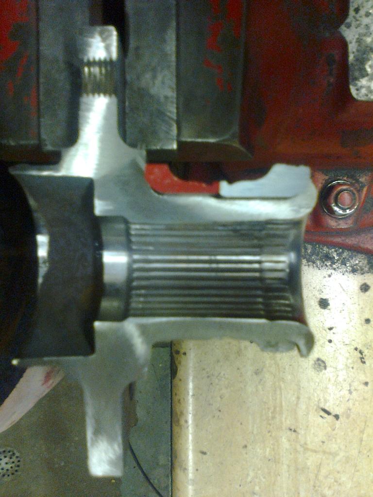

Tak sem si posehnal starej náboj. A trochu si do něj říznul. To rozklepnutí/roztažení konce náboje kterým jsou stažený vnitřní kroužky na náboj je samo o sobě dost hovadácký a nějakej titěrnej utahovací moment 50Nm+45 stupnů na to nemá podle mě žádnej vliv.
Prostě ta matice drží jem poloosu a pokus by tam nebyla, tak by to kolo vůbec nemělo šanci upadnout.
Fakt mě udivuje teoretickej fanatizmus pisatelů těchto knížek.
post-85140-0-53193800-1395387493_thumb.j
post-85140-0-68870400-1395387504_thumb.j
