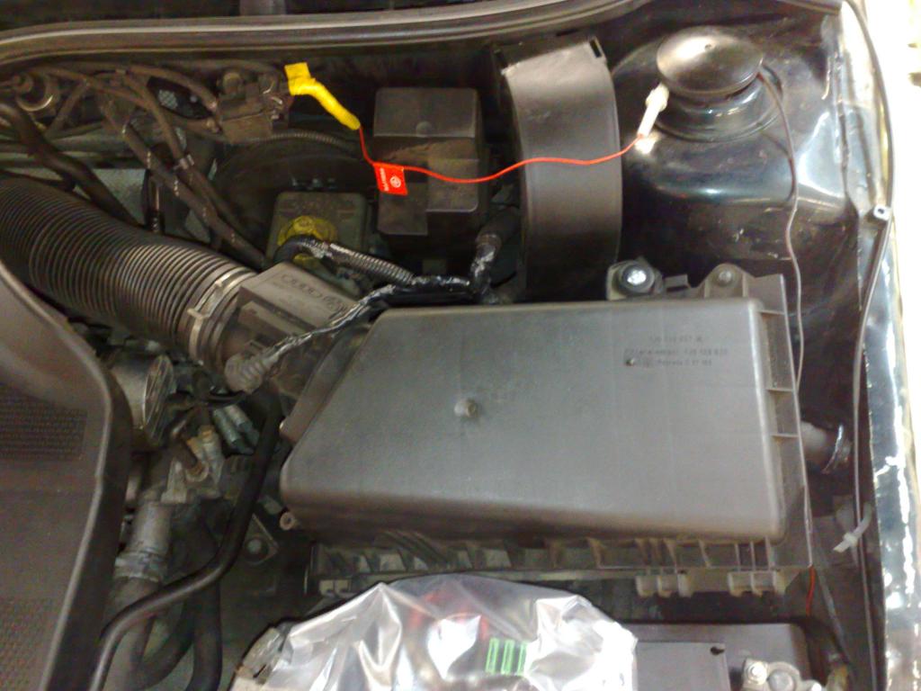

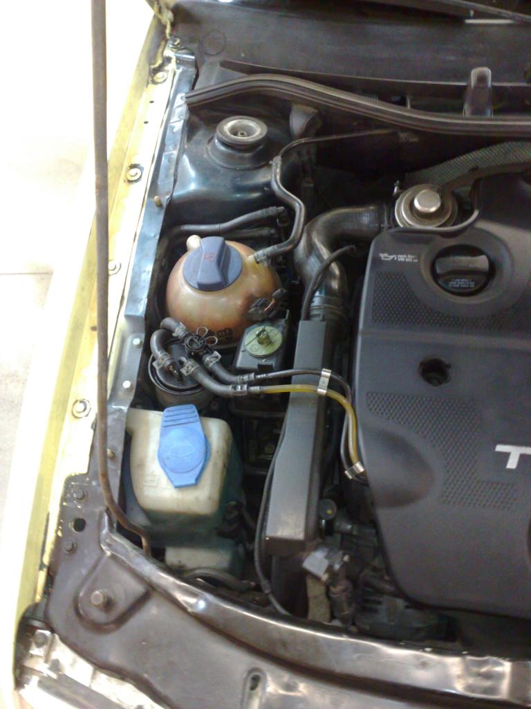

no já to mám děs, to auto musí být skládanka, každopádně, nafotím to všechno a hodím do galerie :)
zatím díky chlapci, čekejte to tak do hodiny :)

tu je ta fotka motoru :-)
post-71381-0-34437600-1321900468_thumb.j
post-71381-0-43365200-1321900476_thumb.j
post-71381-0-88782600-1321900483_thumb.j

Tak to vypadá fakt hezky, hlavně ten červený kabel, vypadá jako by vedl do regulace truba???

Můj názor zůstává, dovez to k někomu, kdo domu opravdu hodně rozumí. AGR ventil zasraný být může, ale asi to nebude jediný problém toho auta.
Jestli se chceš na ten ventil podívat, stačí sundat hadici sání za klapkou (ta kulatá věc na hadici vlevo nahoře) a podívat se dovnitř. Vyčištění je vcelku jednoduché, někde tady najdeš návod.
červený kabel jsou denní světla které jsem montoval :kol-27: , každopádně, co se stane když vyhodím filtbox a nahodím sporrtovní sání??
jo jo vyměním ve středu termostat, ventil nafty a jedu na diagnostiku

Kam si připojil ty světla na denní svícení? To je N75 ventil řízení plnícího tlaku? Jak tě toto proboha napadlo?
Ventilem nafty myslíš ten na zpětné vedení? Když ten je špatný, nafta odeteče když auto stojí a pak musíš dlouho startovat. Nadměrný kouř nebo ztráta výkonu tím způsobená není.
Chudák ten, co tohle bude muset spravovat.

Denní světla jsem montoval podle otcova kombíku(zapojovali mu je v servise) pichnul sem to na stejny kabel(po otoceni klicku jde do nej proud), opravdu tam nepatří?
Jo jo pada mi nafta po delsim stani.

takže, nový termostat, egr zaslepený a ventil nafty vyměnen a už je to OK
