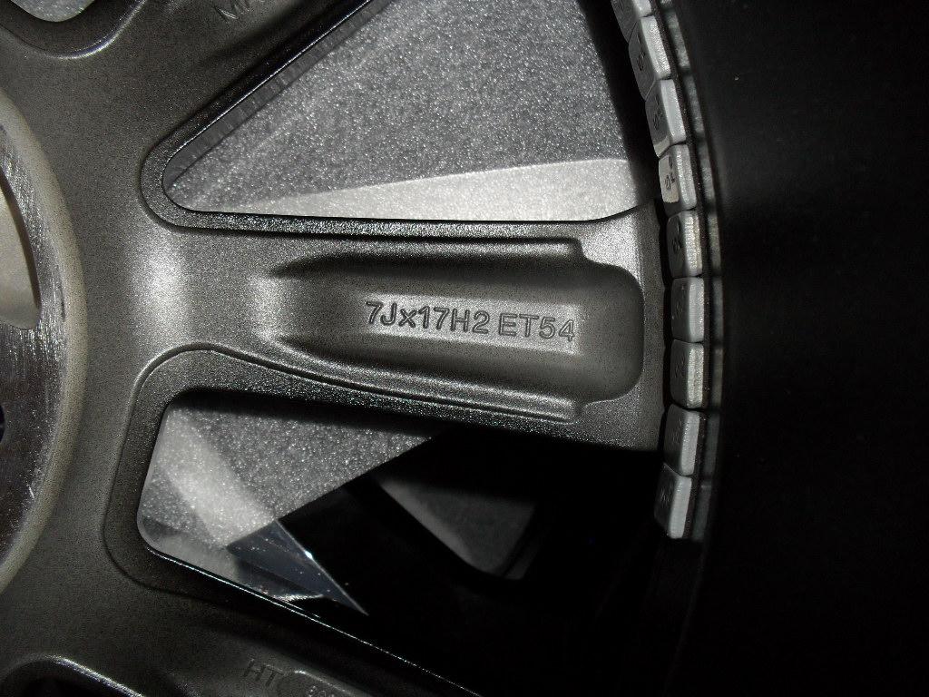

Tak už jsem zakoupil od više uvedeneho prodejce kola Hawk 17 Antracit a supr jsem z nich nadšenej už aby bylo teplo a mohl jsem je dat na auto. jinak kola Hawk 17 jsou 5x112 ET 54 7Jx17
Tomu fakt nerozumiem, ved ako pisal Maverick, 17" pre O3 maju mat ET49...
  • Autor
Ne ne Mam kola Hawk pro octavia 3 a maji ET 54
Muzes udelat foto, kde je na disku vyrazen rozmer vcetne ET?
Seriove 7Jx17" pro OIII maji ET49, divil bych se, kdyby u HAWK bylo ET vetsi.
BTW: kdyz mrknes sem, tady taky udavaji ET49.
EDIT: I v Etce je uvedeno ET49.
Kola Hawk jsou moc pekny, ale ET54 podle vseho nemaji.
  • Autor
tak tady jsou Foto Hawk 17 opravdu maji ET 54 nevymejšlim si to:-)
