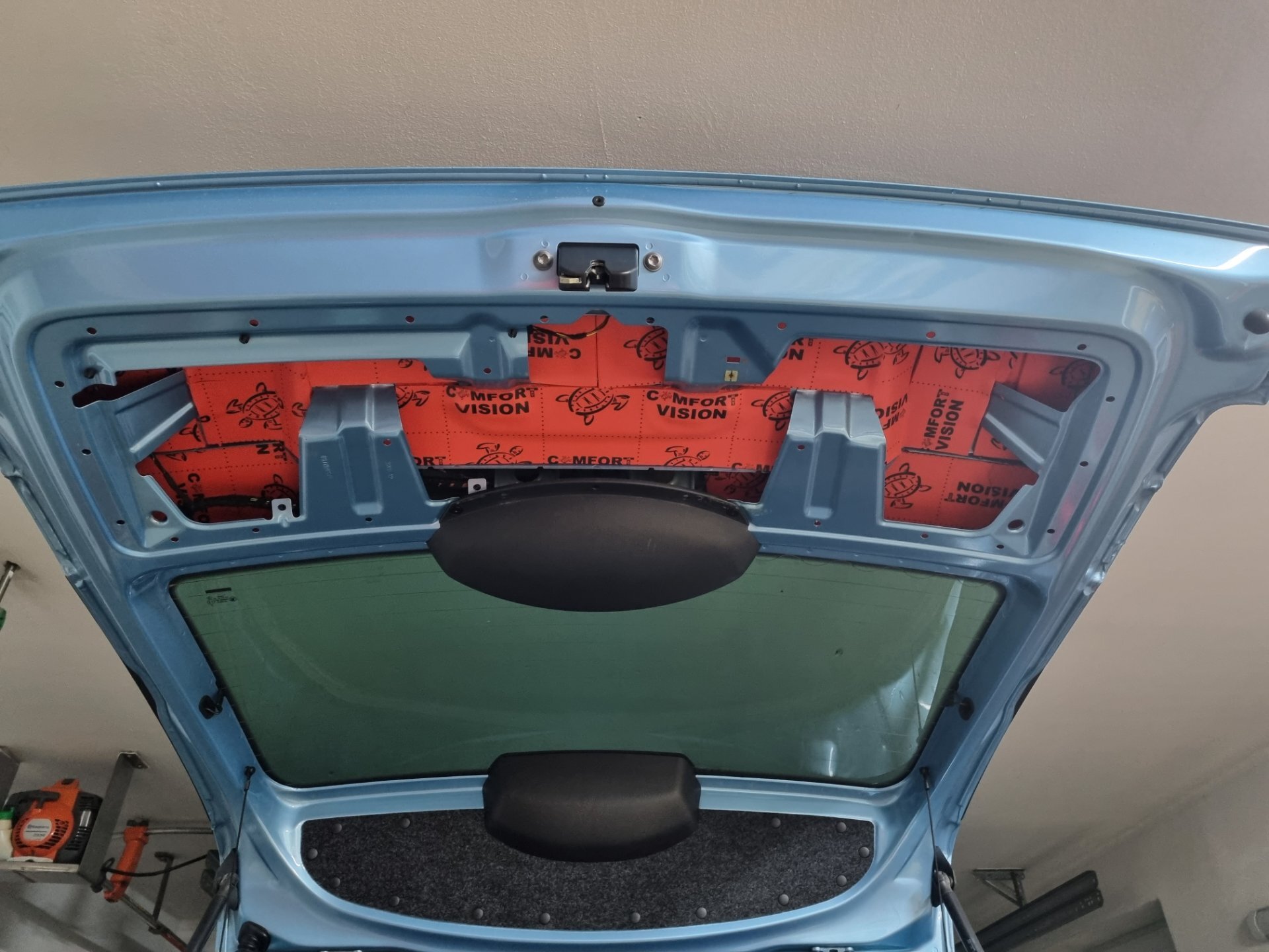

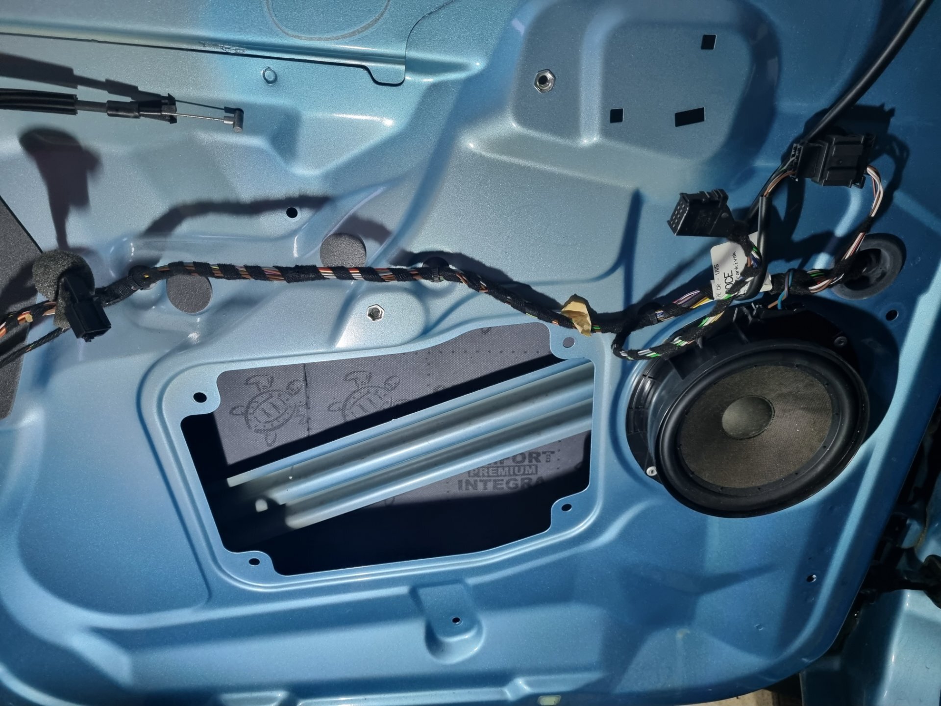

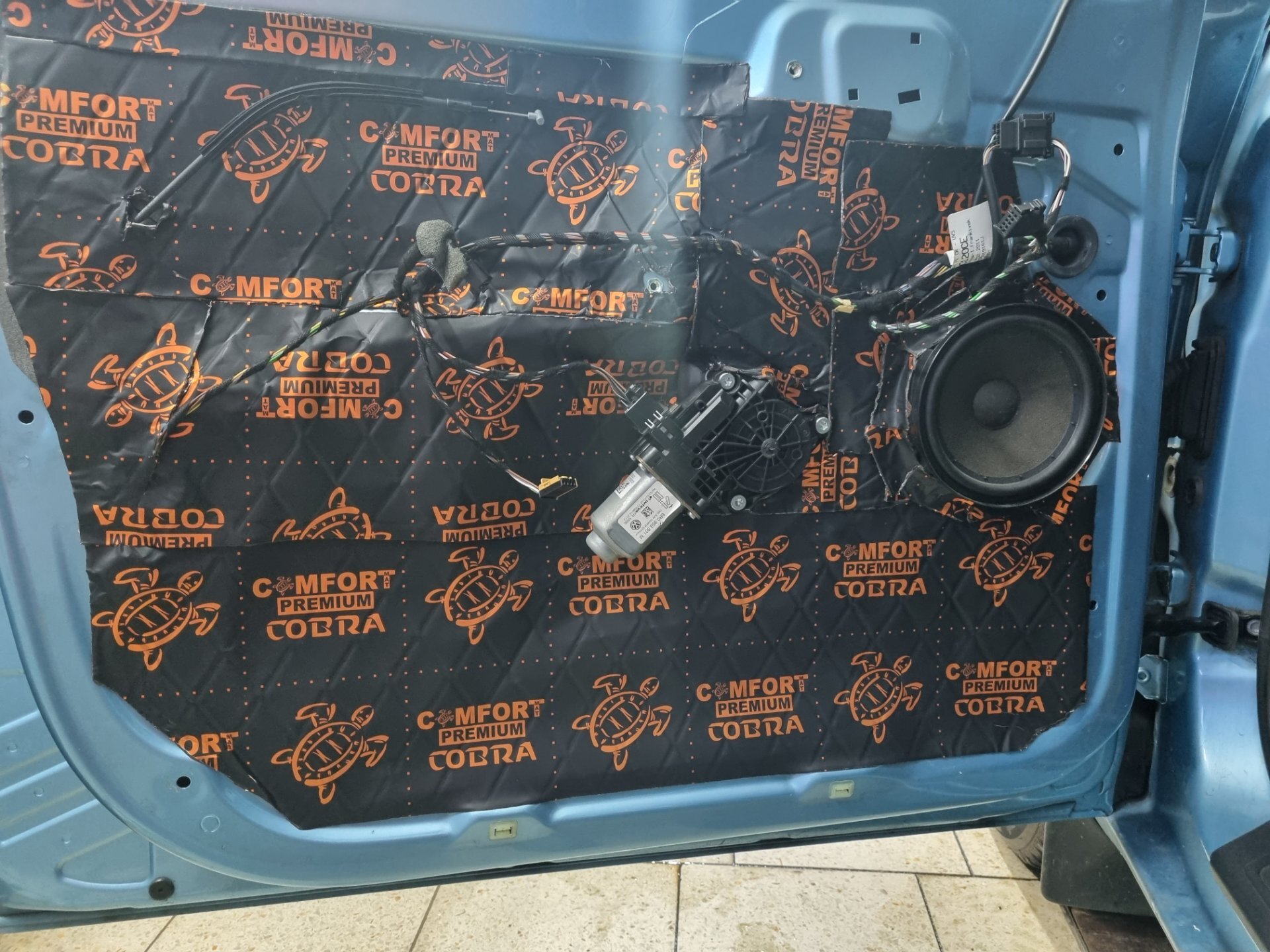

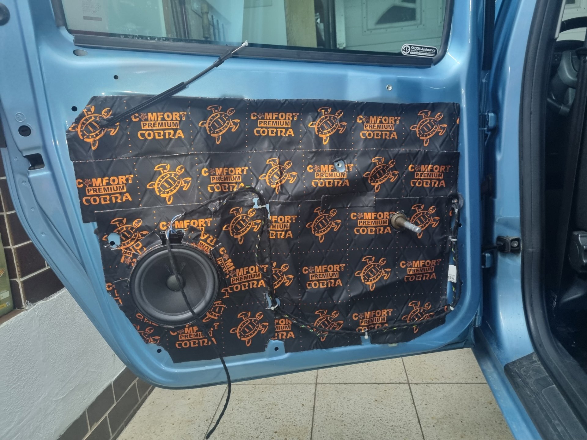

Jedna věc mi drobet vadila a to občasné vrzání tapecírunků a celkově dveří + dunění při poslechu muzuky. Tak jsem se k tomu konečně dokopal a vytlumil všechny boční dveře, přední A-čkové sloupky a zadní dveře. Volba padla na set odhučnění z Ahifi - řada Premium (Comfot Premium Cobra, Integra, Wave, Vision).
Snažil jsem se vyplnit maximálně celé vnitřní plochy. Šlo to dobře, výsledek je super, zvuk z rádia je o 2 třídy lepší, zmizelo vrzání hlavně nyní v zimě po hrbolatých cestách. Mohu jen doporučit. Ještě mám v plánu dokoupit materiál na vytlumení kapoty

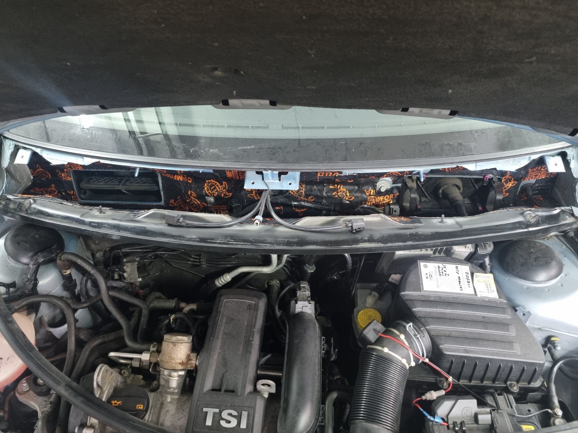

Bravo, krásná práce a závidím prostornou vytápěnou garáž 🙂. Také jsem postupně odhlučňoval mého Rapida SB. Vedle dveří mělo největší efekt odhlučnění dna kufru spolu s podběhy. Hlavně ten kufr byl hodně znát 😉. Odhlučnění kapoty pomůže spíš jen, že zvenčí není tolik slyšet motor, v kabině je to stěží postřehnutelné.

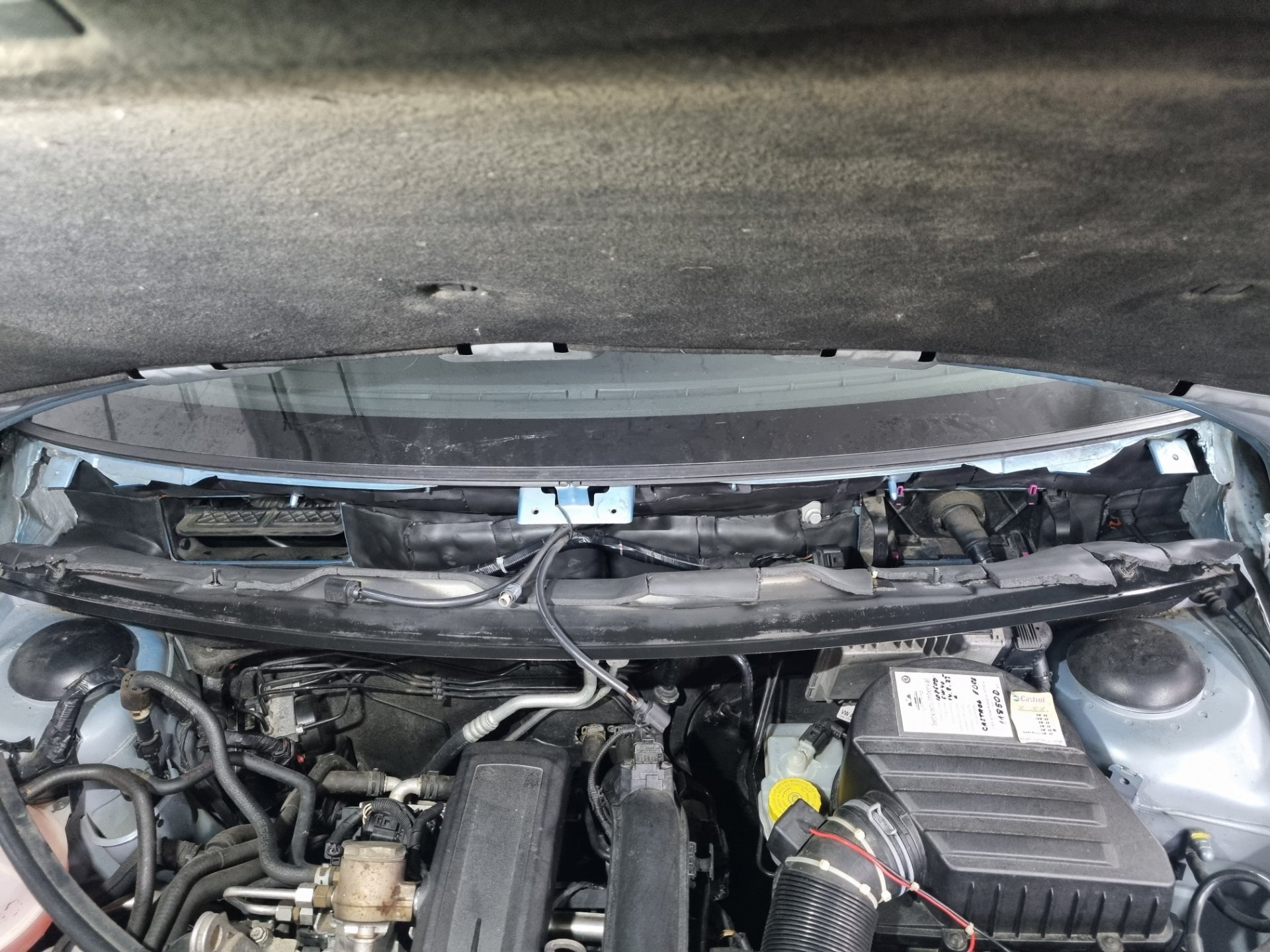

Tak dnes doděláno odhlučnění kapoty, torpéda a zbytkem materiílu vylepen prostor okolo rezervy. Přes týden jsem postupně dělal i Superba a jsem moc rád, že je to za mnou. S výsledkem jsem moc spokojený !!!🥰

Meřak na hlučnost nemám,  ale cítím nižší pronikání hluku od podvozku, motoru zlepšilo se poslouchání muziky a přestalo povrzávání plastů. Takže za mě ta investice cca 5500 Kč do materiálu a cca 16 hodin prace za to stálo.

Zbyly mi zbytky tlumícího materiálu ze Superbu, tak jsem je nacpal do Roomstru. Do dveřních tapeců přibyla 2. vrstva SoftWave a do kufru zbytek Intera materiálu. Spotřebováno do 0😀
Moc pěkný, přímo vymazlený i když práce to byla náročná. Klobouk dolů, líbí se mi to ale sám bych se k tomu nedokopal.
