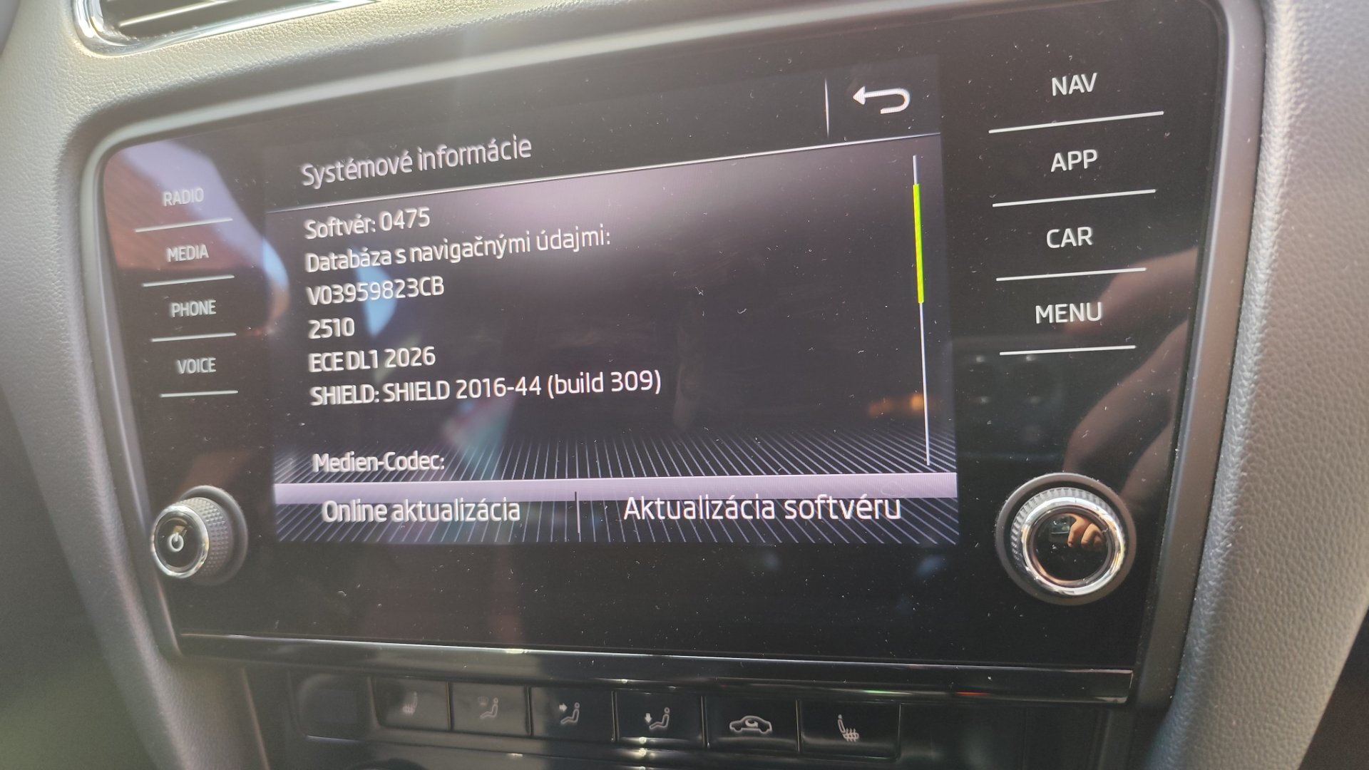

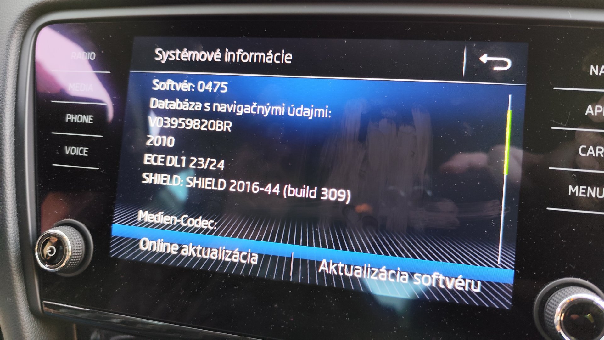

Norbeee Vloženo 7. Července Vloženo 7. Července Ahojte, Stiahol som nove mapy, rozbalil, naformatoval kartu, nakopiroval nove mapy na kartu, vlozil som to naspat do auta a postupoval som podla tohto manualu (teda: NAV -> settings (in NAV) -> Information about version -> actualization (SD/USB) -> proceed as the navigation system requires) a vyhodilo to chybu, ze nevie najst data/zdroj. Ale ked pozriem verziu databazy tak je tam novsia. Viete mi prosim niekto poradit? robim nieco zle? Diky Pred aktualizaciou: Po: Citovat

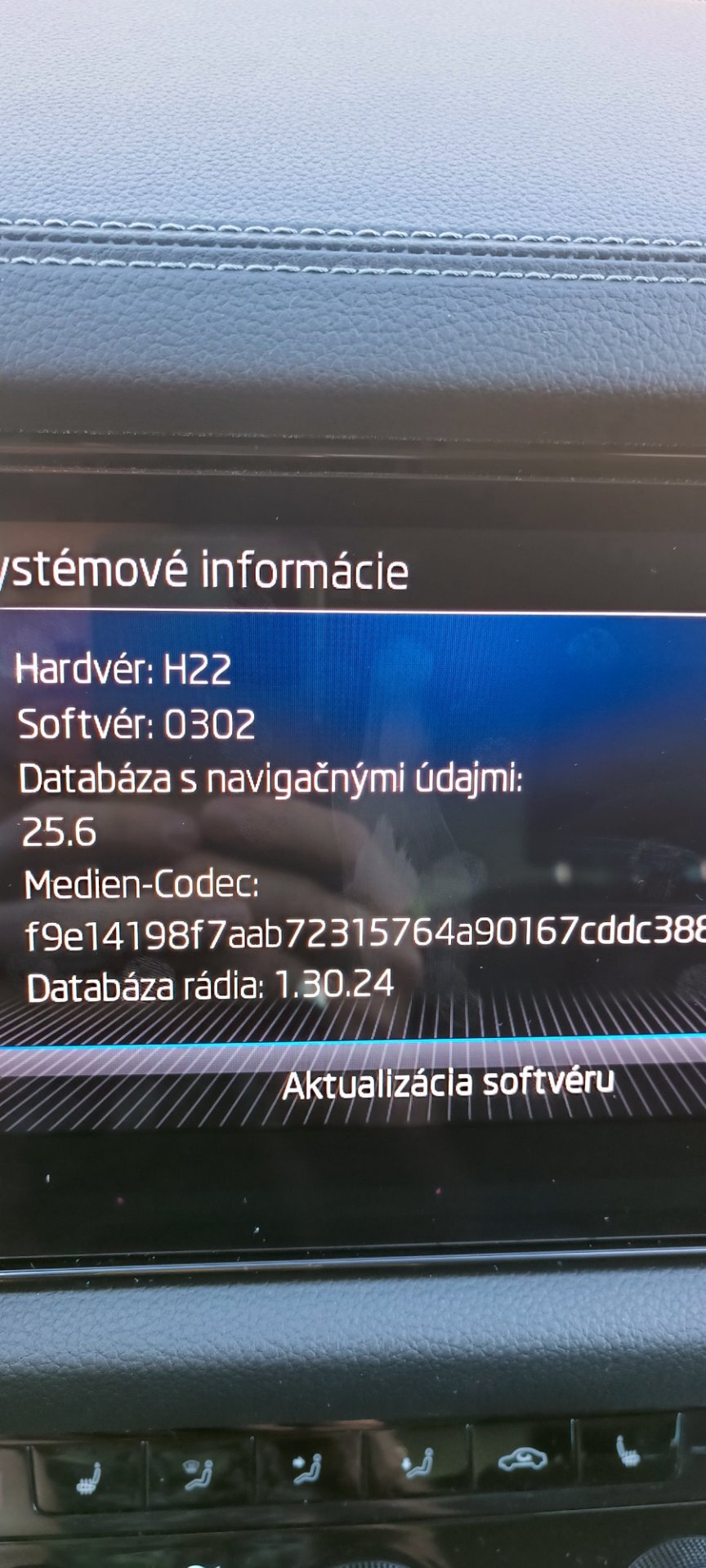

wirer Vloženo 7. Července Vloženo 7. Července Amundsen ostavaju mapy na karte a karta vlozena v radiu. Nic netreba stlacat 1 1 Citovat
lucky.jack Vloženo 7. Července Vloženo 7. Července (editace) @Norbeee nic není nikde potřeba aktualizovat. Jestliže máš mapy stahnuté, složku MAPS nahraj na kořenovej adresář karty a vlož do jednotky v autě. Tím je hotovo, když klikneš na navi takto to napíše, že se kontrolují navigační data a následně se ti otevře mapa. Toť vše. Podle druhého obrázku máš poslední verzi map na kartě. Editováno: 7. Července, autor: lucky.jack 1 1 Citovat
Norbeee Vloženo 7. Července Vloženo 7. Července Takze by to malo byt ok. Super, diky za rychle odpovede. Citovat
