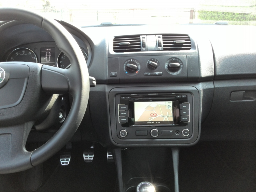

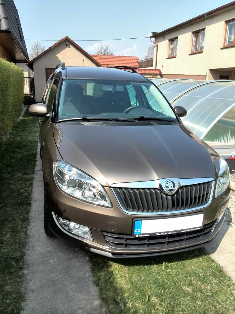

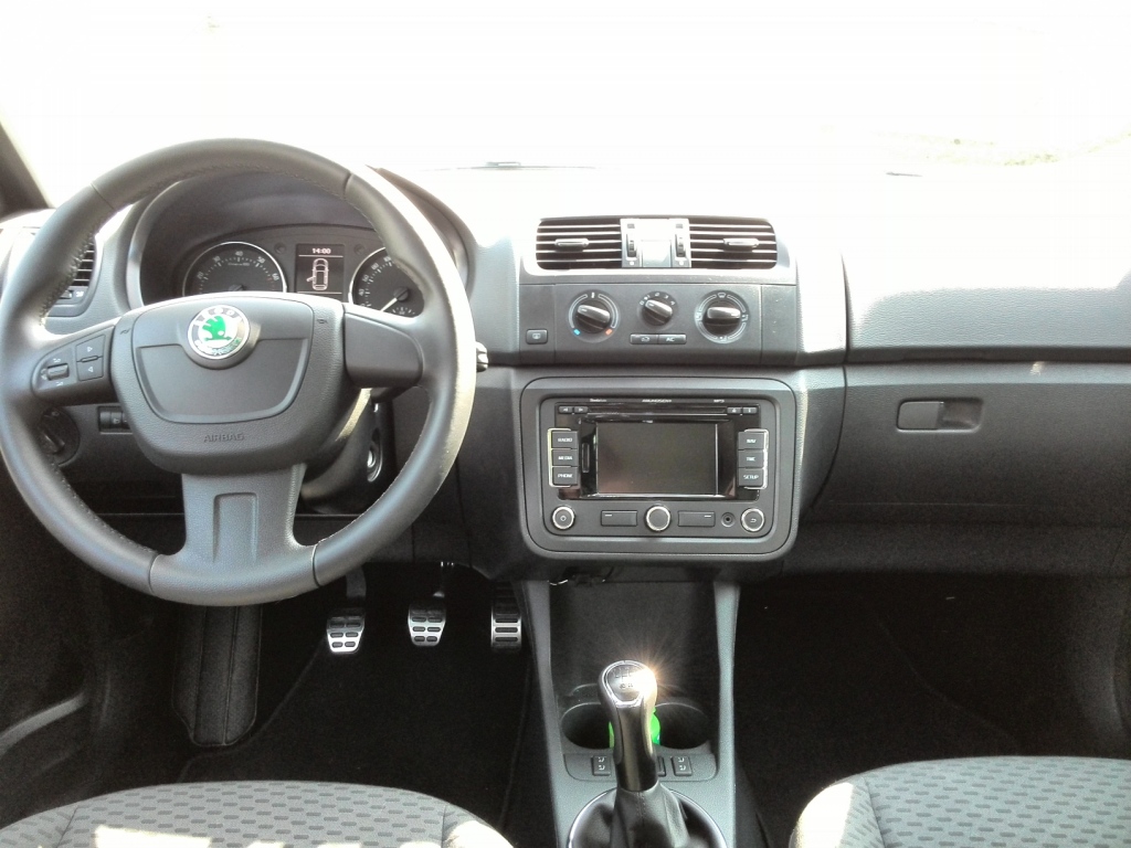

tak naježděno máme cca 9200 km....zatím vše v naprostém pořádku...přikládám foto první jarní důkladné očisty. novinka je od minule asi jen jedna, ale za to poměrně velká (teda aspoň  pro mě) - Amundsen+ s BT HF. Je to neskutečně super věc. namontování bylo ok, ale mikrofon, který by měl být ve stropní lampičce je zatím nalepen v prolisu pod radiem. vidět není ale člověk musí mluvit trochu dolů. ale tahat ho sloupkem a stropnicí si moc neumim představit. ikdyž jsem zkoušel odtrhnout boční kryt A sloupku, tak na úplné oddělání nemám dost odvahy :D. Maxidot ukazuje telefon ale navigaci ne, takže bude potřeba nakodovat. Nikoho v okolí kdo by to zvlád neznám, takže budu muset do servisu. Chci to ale sfouknout dokupy s koncovkou výfuku. s tou ale čakám na foto od ASPIRE až mu to v úterý namontují :)

Nádhera  :kol-47: Amundsen se mi hodně líbí.. Z popisu soudím, že se ti podařilo sehnat verzi Amundsena s vestavěným Bluetooth, jestli to není tajné, kolik tě stál?
Jinak A sloupku se neboj, já jej oddělával kvůli natažení kabelu ke stropní lampičce kvůli podsvícení tlačítek.. Stačí zabrat a až vyskočí kovové západky máš vyhráno.. Já začal od vrchu a postupně jsem ho oddělal. :kol-28:
EDIT: TADY jde trochu vidět ten sloupek... Ty kovové spony povytáhneš ze sloupku i s tím plastem a pak jej vysuneš směrem nahoru a jde to vytáhnout... Na té fotce mi tam zůstala jedna kovová spona dole, protože mi vypadla z toho plastu.. Ale jde zase nasadit... A když se mrkneš na vrch sloupku, tak je tam díra, kde ta spona drží a pak rozšíření, když ji posuneš i se sloupkem, tak jej vytáhneš..

tajné to určitě není...stál 6000....dokupoval jsem mikrofon a GPS antenu cca za 900...
díky za info...seberu odvahu a až bude zas svítit sluníčko aby plasty povolili, tak to zkusim :)

byl bych teda radši kdyby nepršelo, ale aspon je vidět, že vosk trochu funguje (nějaký sonax)...

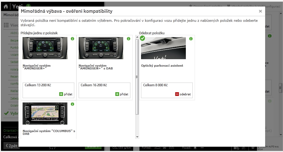

no popravdě nad tím přemýšlí, protože to by byla hodně pockozní vychytávka :D kamera by s amundsenem komunikovat měla, protože při konfiguraci Yeti a přidání optického parkovacího asistenta se konfigurátor zeptá jestli Columbus nebo Amundsen+. Otázkou je, zda amundsena neinovovali, protože fakt nevím, kam bych kameru zapojil. Druhou věcí je samotná kamera - ideálně místo madla kufru.

Amundsen+ kameru podporuje, stačí zapojiť a nakódovať. Problém je ale inde. Aby kamera mala nejaký zmysel, je potrebné, aby počas jazdy dopredu bola skrytá. Ak nie je, tak sa zašpiní jej optika a keď budeš chcieť cúvať, budeš vidieť na obrazovke iba jedno veľké hnedé nič. :D
