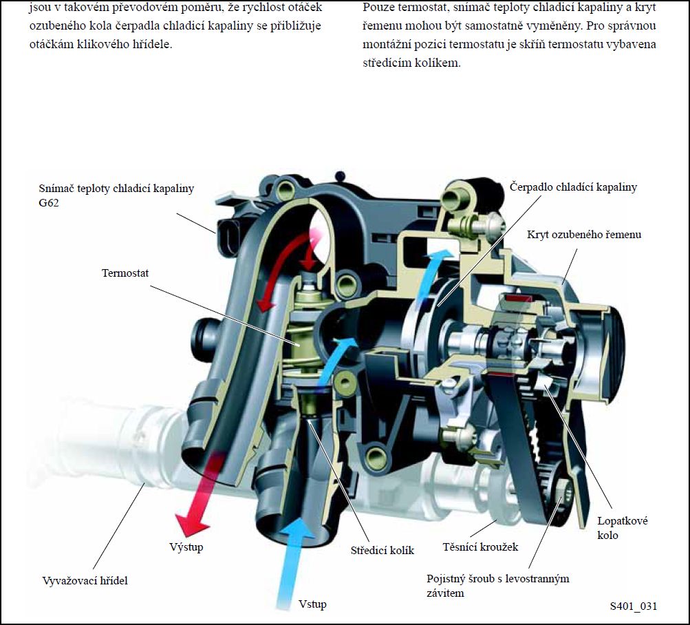

U tebe ještě složitější modul se šoupátky namísto termostatů. Neboj, už jsou s tím problémy.
Ono je to docela monstrum:
