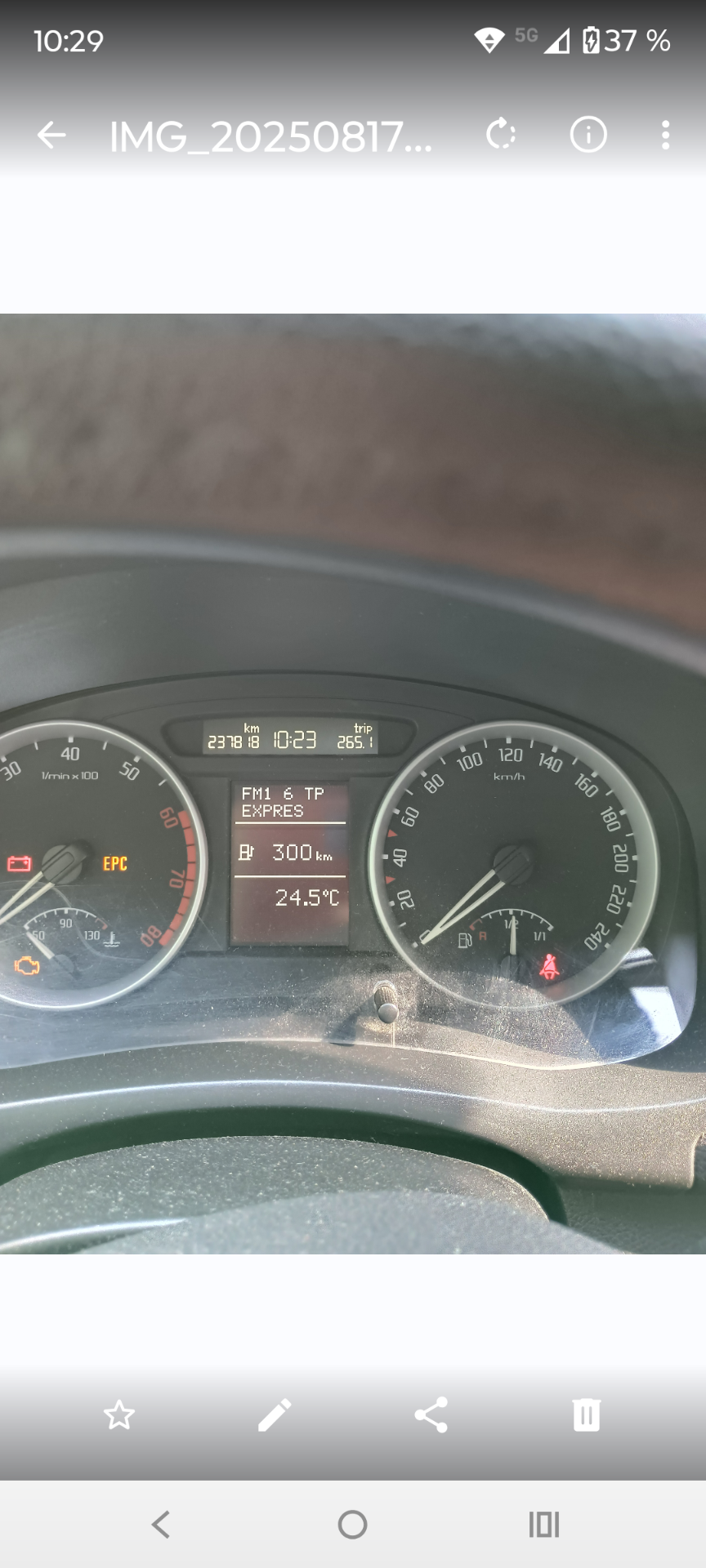

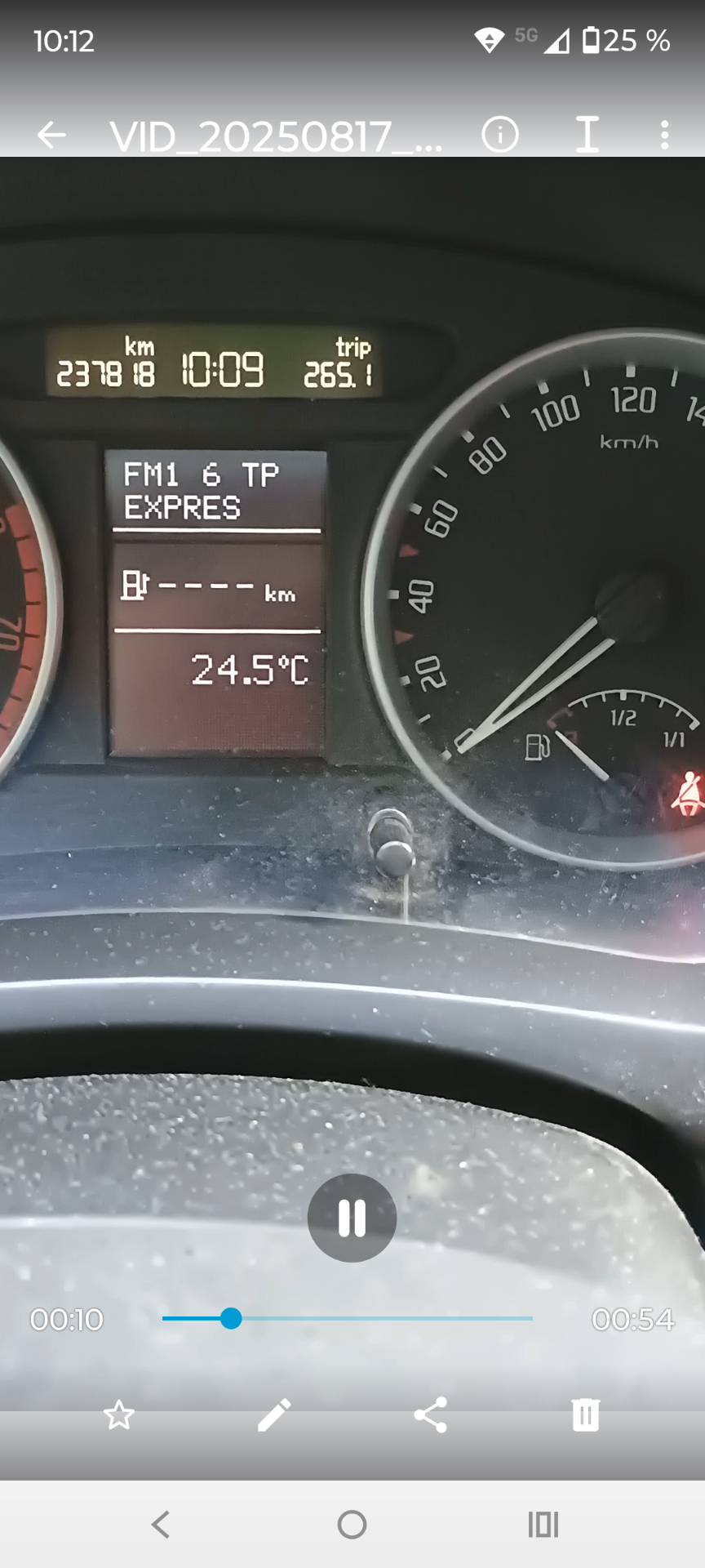

Mne to začalo teraz robiť,presne ručička palivomera na nule a Maxidot dojazd iba čiarky,pritom je pol nádrže,robí to veľmi často chystám sa vyskúšať
- odpojenie batérie na cca hodinu
- test akčných členov
- spojiť  tenké draty na konektory od čerpadla , ručička
by mala vystúpiť na Max,pri zapnutom zapalovani
asi pred rokom  sa menilo čerpadlo,1.4 16V 63kw
