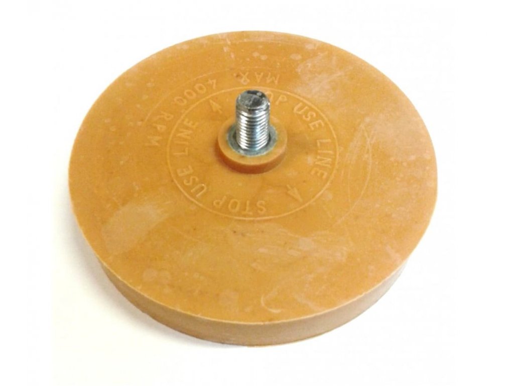

Zdravím, měl bych dotaz, jakým způsobem sundat antivibrační podložku z laku, tak aby se nepoškodil? Ta antivibrační podložka je tak nízká, že si nejsem jist, zda to strunou vůbec půjde.
Díky za náměty
Nahřát by nešla?
Psal jsem to u sundávání znaku, existuje "gumový" kotouč na vrtačku (Eraser Rubber Pad nebo 3M Stripe Off Wheel)...
