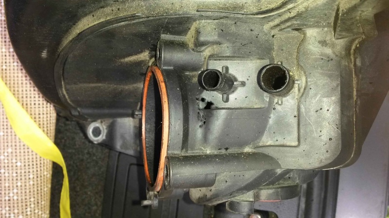

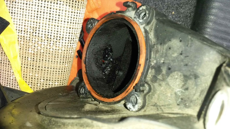

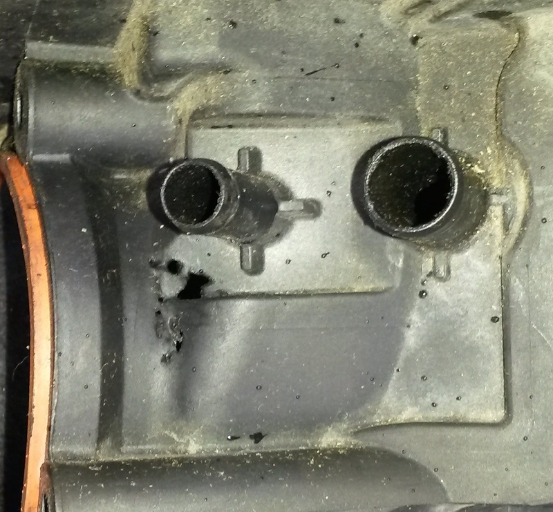

mtank Vloženo 5. Září 2014 Autor Vloženo 5. Září 2014 auto preslo do rukou jineho mechanika ktery vycistil klapu a zjistil ze je v sacim potrubi vypalena dira v pondeli by melo byt auto smontovano. ja sice moc neverim ze by to delalo to sani protoze chybu sani to zaclo hlasit asi 5 dní pred odvezenim do servisu a to ze to netahlo se projevovalo uz od jara Citovat

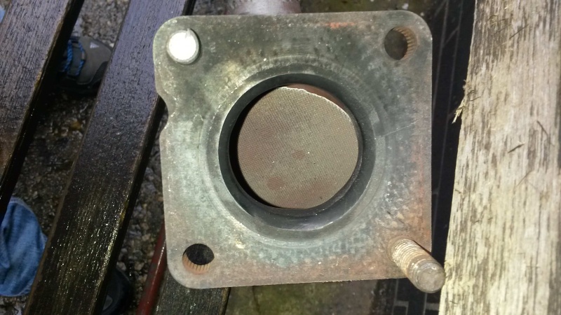

mtank Vloženo 15. Září 2014 Autor Vloženo 15. Září 2014 sani namontovano ale auto stale netahne a dnes mi volal mechos tak se vysypal prvni kat a totalne ucpal druhy kat. Citovat
mtank Vloženo 23. Září 2014 Autor Vloženo 23. Září 2014 tak auto opravene.menilo se sani bylo derave a odesel predkat a ten ucpal kat. Citovat
mtank Vloženo 23. Září 2014 Autor Vloženo 23. Září 2014 Tod otazka! Mechos rika ze spatny benzin znicil ten predkat a bordel ucpal ten druhy.vyfukove plyny prosly zpet do sani a tam asi zacly horet a propalili diru Citovat

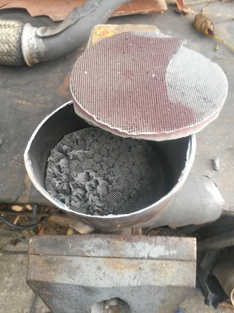

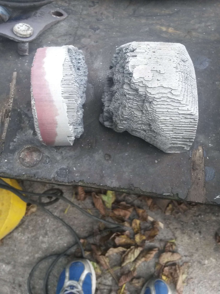

mtank Vloženo 25. Říjen 2014 Autor Vloženo 25. Říjen 2014 tak jsem se nudil a riznul do katu flexou tady na obrazku je videt skutecna delka katu a kolik ho chybi Citovat
