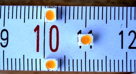

tak sem se z "nudy" a pro lepší pocit osvitu kufru pustil do "přeledkování" těch tří origo žlutejch prostorovejch ledek v lampičce kufru za ledky bílí ... (bylo to poslední světlo týhle barvy v interieru)
musim ovšem říci , že to neni činnost pro slabou povahu  :kol-29:  ja byl zralej celou dobu na BOHNICE all exclusive   .. 3mm 3,5mm  :kol-25:
nicméně , podařilo se a mam z výsledku i sebe RADOST  :kol-47: ještě sem na odrazovou plochu pod "sklíčko" nalepil stříbrnou folii pro dobrej pocit k učelnějšímu odrazu světla
přiznám se , že při tý dnešní příležitosti sem po 2,25 letech zjistil , že lampička je magnetická  :kol-27:
PŘED - PO - V AUTĚ - TMA - BOHNICE
