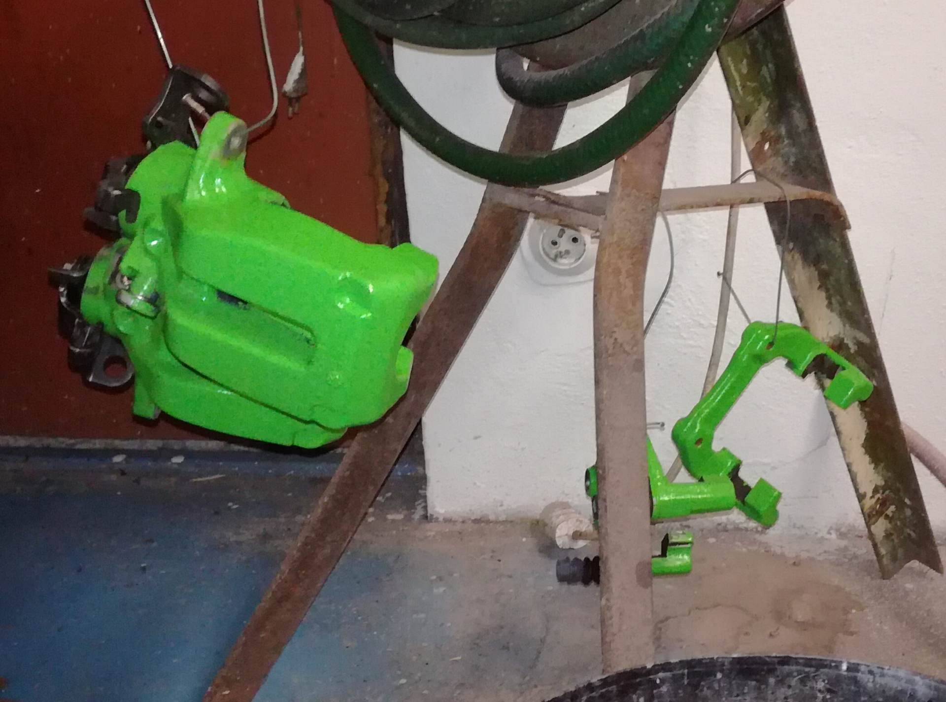

Jinak brzdy zrepasovany vycisteny , namazany , a dany do spravne barvy.ted cekam balik z posty bohuzel opet nic.

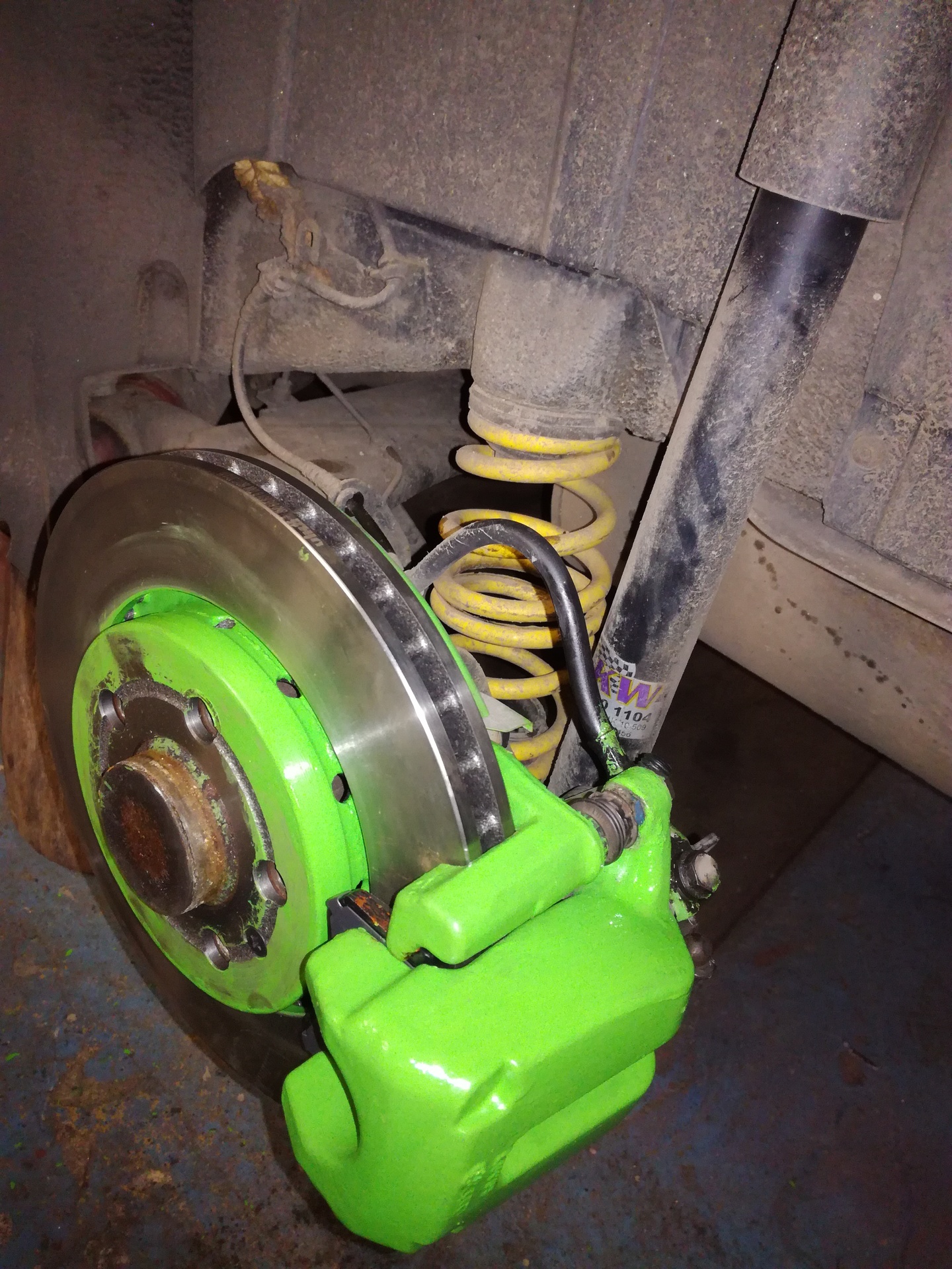

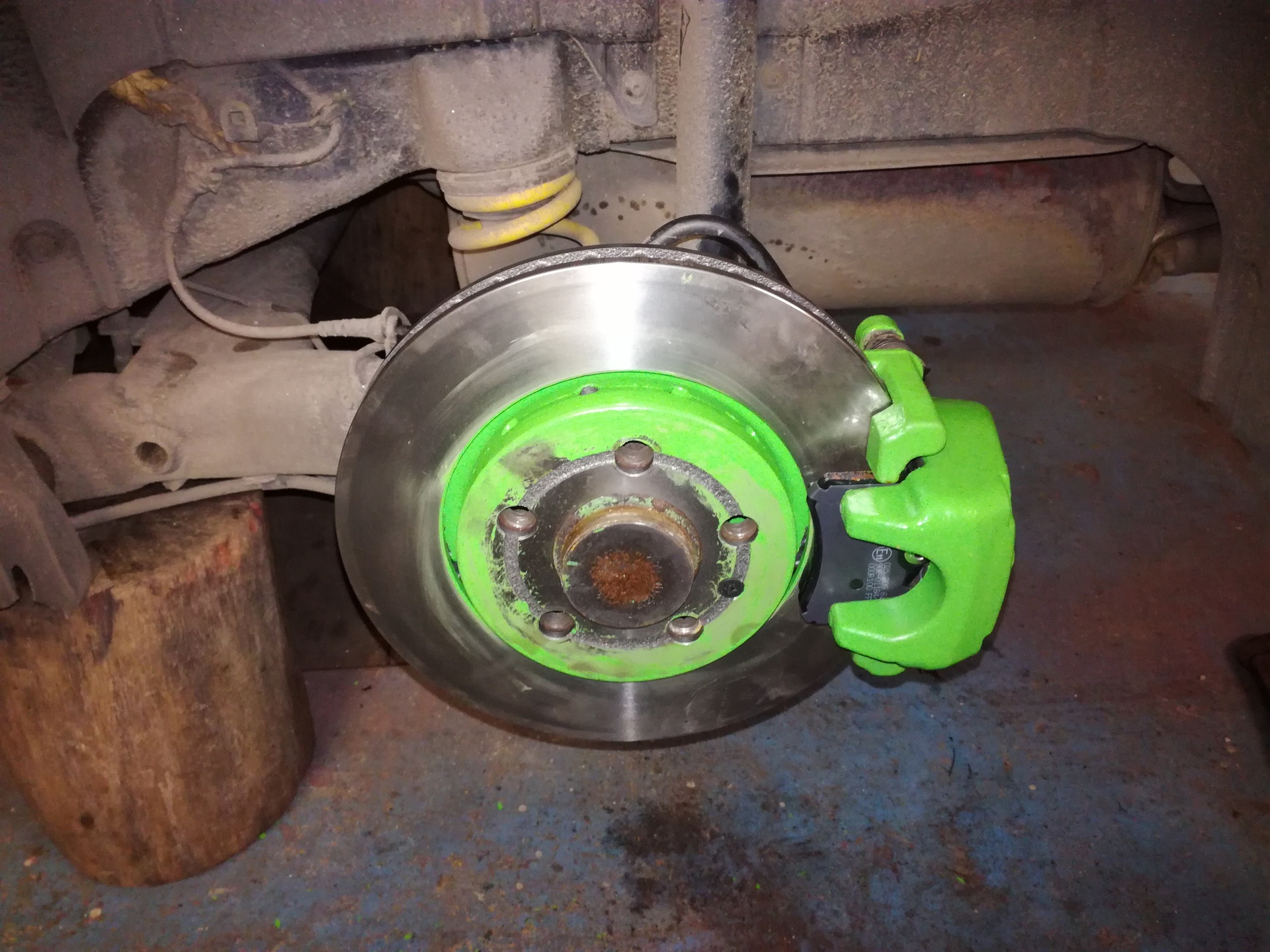

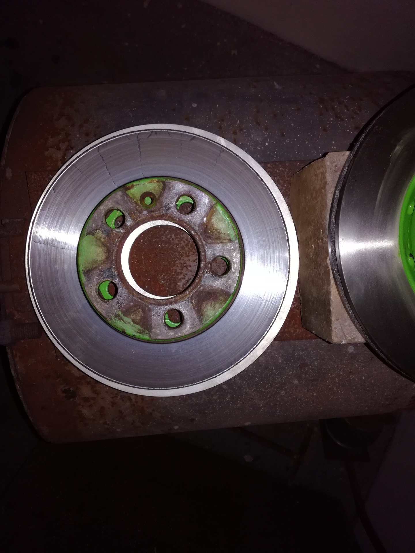

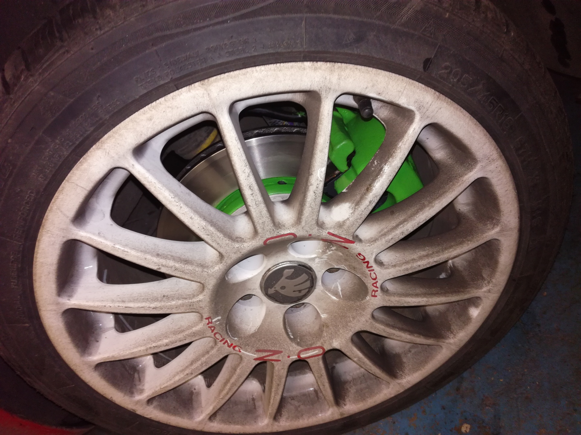

Kotouce i desky doma , dneska se pustime do tech zadnich brzd :-)

Jinak aby se nereklo :-) 256 na miste .jak to brzdi se me zatim neptejte najel jsem s tim 3km az si to poseda poreferuji .  :-)
Omlouvam se za toho spindifu ale parkuju venku a v -5 to proste mejt nebudu  :-)

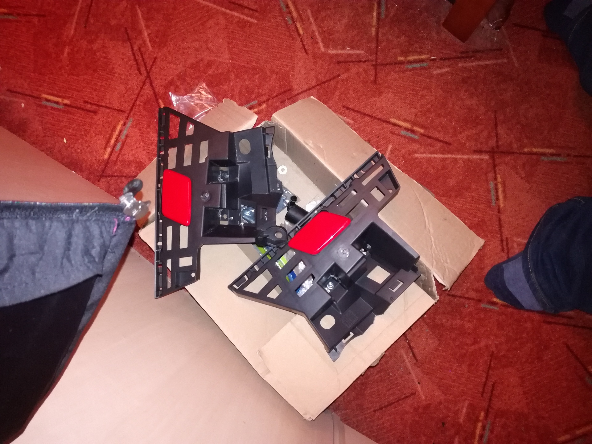

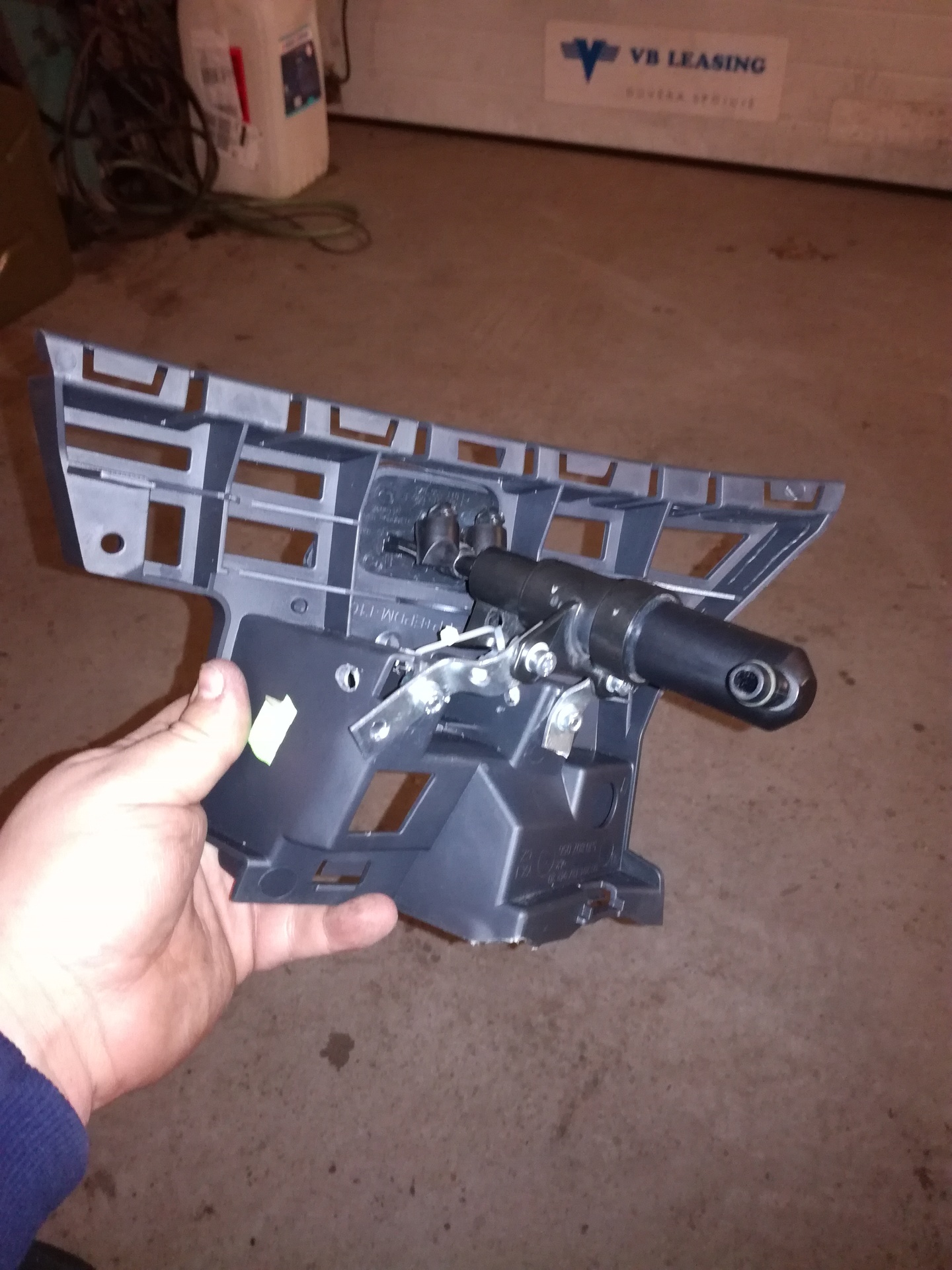

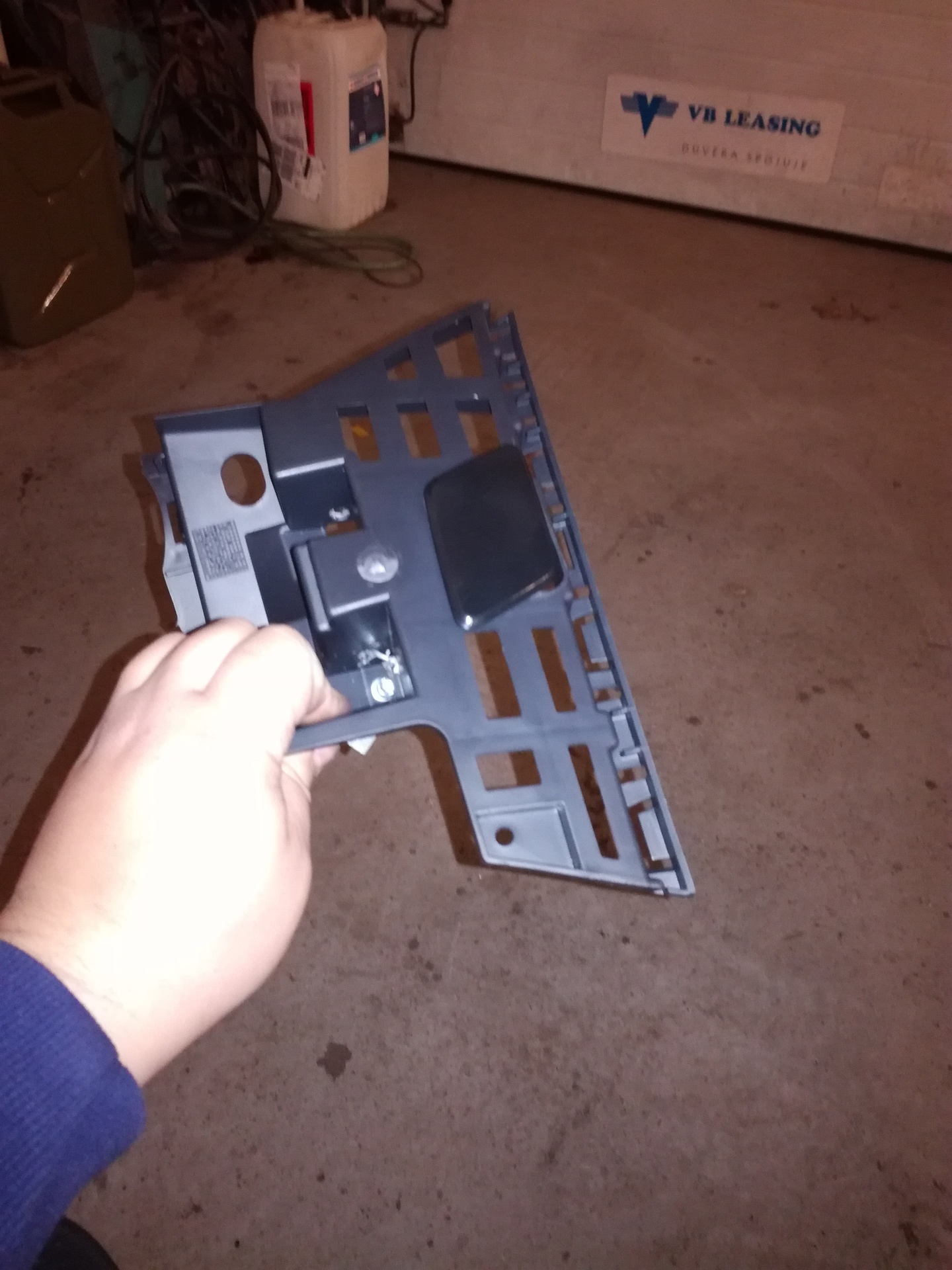

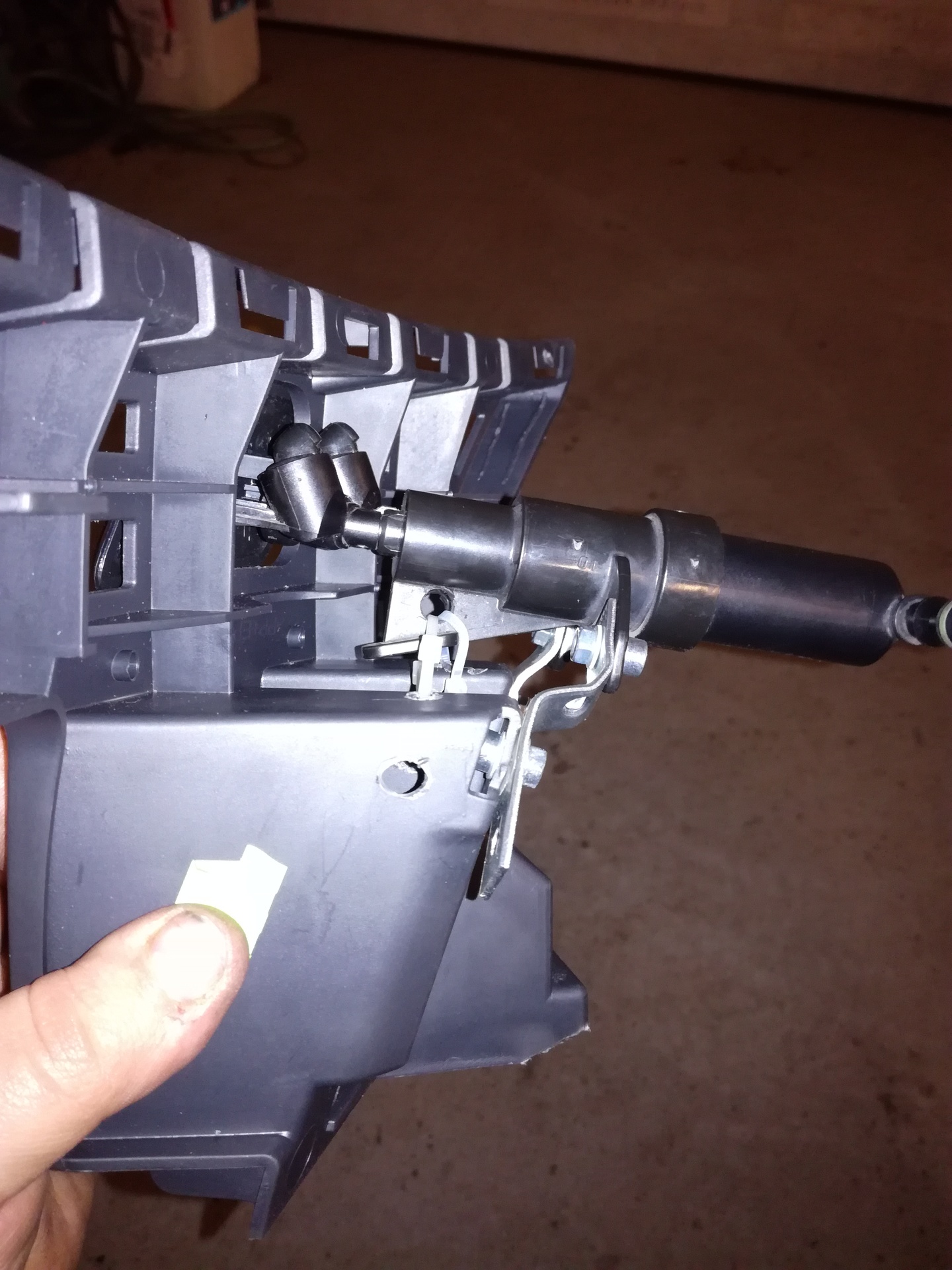

Tak pomalu se poustim do zabudovani tech ostriku :-) zatim jsem udelal fake ostriky pro pcr kdyby nahodou chtela buzerovat :-) ale pres vanoce bych chtel zvladnout ty nefake aby pekne strikaly. jen premyslim jestli je udelat na zvlastni tlacitko nebo to udelam na packu ostriku , no to se jeste uvidi :-) par foto z priprav :-)jinak je to velkej merkur , mel jsem doma ostriky z oct 2 a tak jsem pouzil ty takze se udelal takovej krutoprisnej drzak nastesti neni vubec videt a na fci to nebude mit vliv tak jsem to udelal prasacky :-) jinak je samozdrejme pripravena 5.5l banka , hadice , vlastne uz mam uplne vse krome elektriky :-)
  • Autor

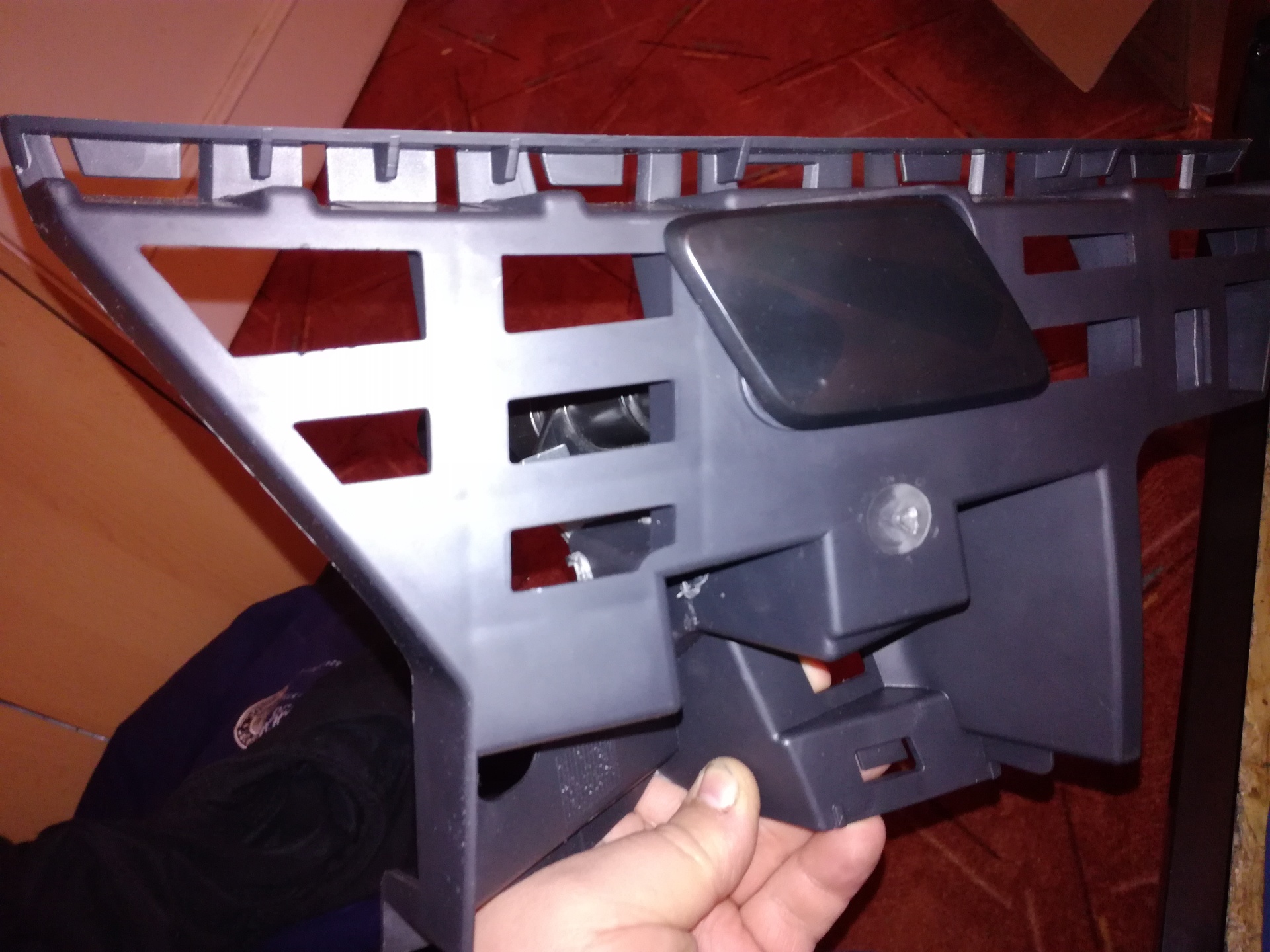

Tak pomalu si delam ty novy ostriky :-) uz nalakovano , a co mi to asi tak prislo :-)

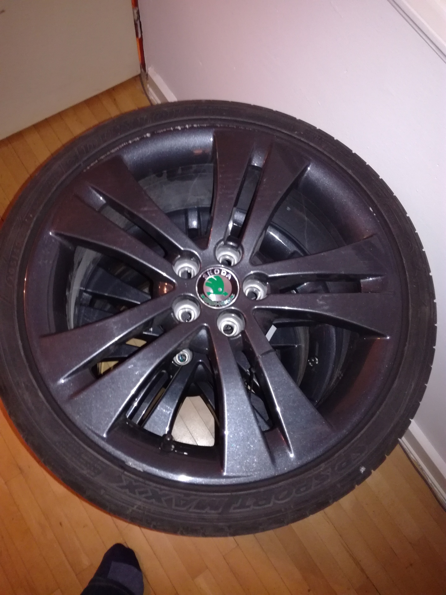

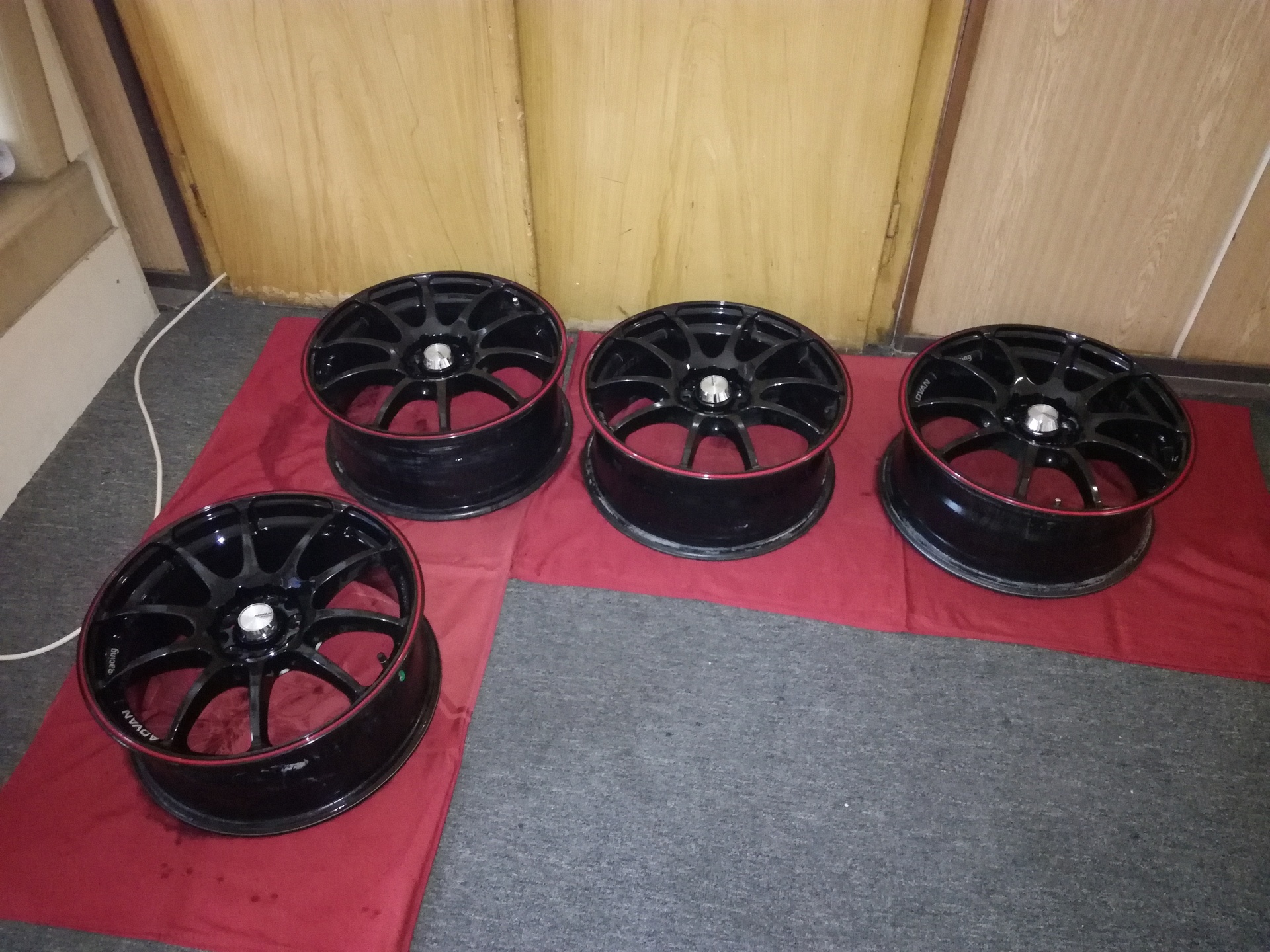

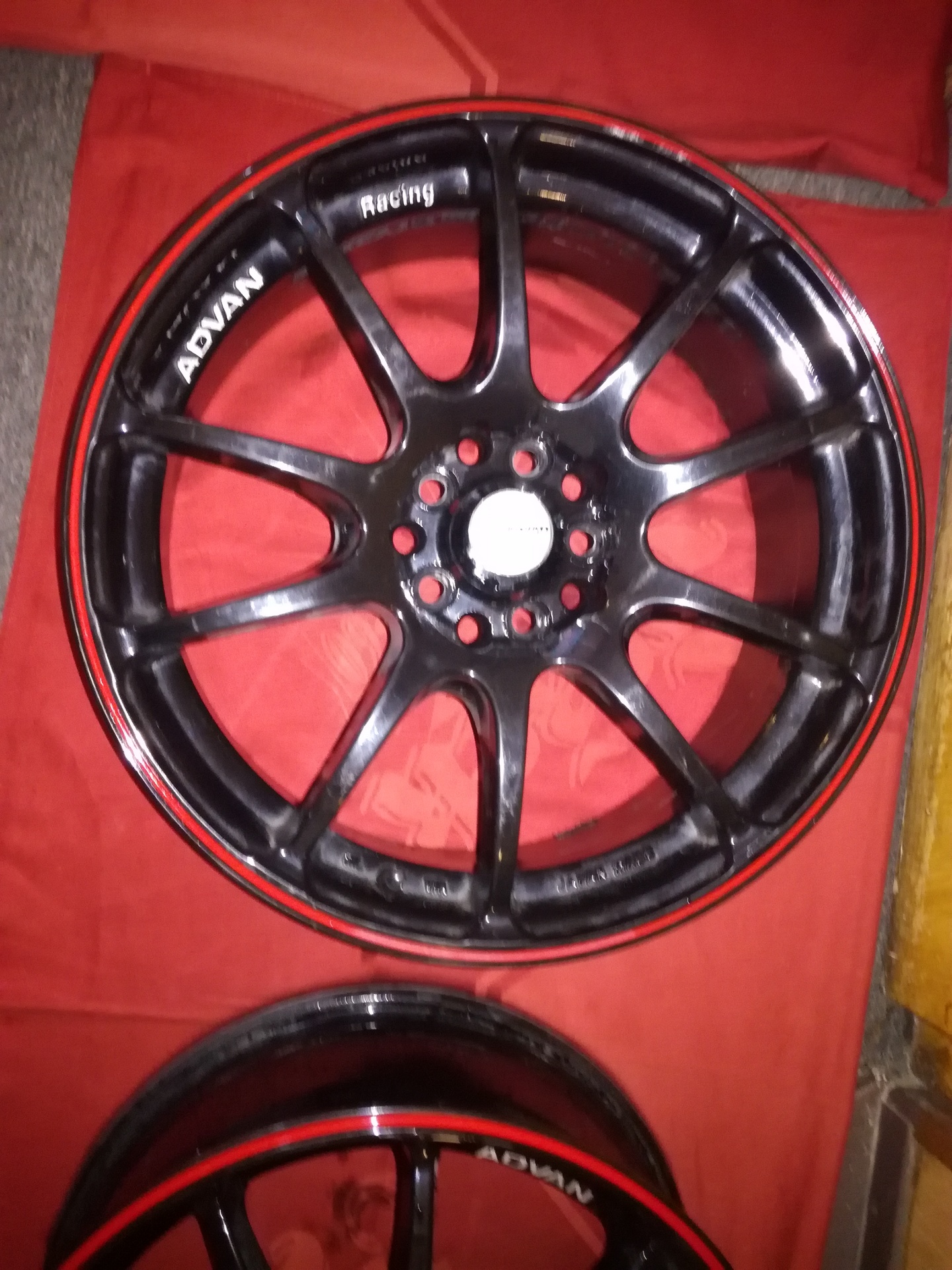

Dalsie kolesa :)
  • Autor
PyroSVK: jo jo , a chces slyset bombu???sem blazen ale koukej , kola co jsem schanel a ja jinak nemohl ..
Ahoj, ty ostřiky pecka. Ty červené krytky, ty jsou taky z Octy 2 ?? Jde mi o to, že já mám už dlouho koupené jen ty krytky (ale přímo pro Roomster), a jestli by se dali namontovat na trysky z Octavky. Sehnat ostřiky na vrakáči na Roomster, Fabii 2 je nemožné, ale na těch Octavkách se přeci jen občas vyskytují.
  • Autor
Ahoj, ano kryty jsou taky z oct 2 , jinak ti poradim taky mam kryty na roomstera , a ty jdou nasadit na ostriky golf 4 ktery jsou taky sehnatelny :-) ty mam mimochodem taky doma ale ty ulz oct 2 mam 3 kousky a tak z toho duvodu jsem se rozhodl pouzit ty . :-)
Díky za info. Třeba se k tomu časem dokopu to poshánět.  Ne že bych ty ostřiky potřeboval (mám ty obyčejné H4 světla, a v nich obyčejné žárovky), jen mě to prostě lákalo zkusit si je dodělat. Ale hlavně ta nutnost protahovat elektriku do kabiny, to mě dost odrazuje od takového hraní si. :D
  • Autor
Jde to vymyslet i bez protazeni elwktriky do kabiny :-) chce to dobrej napad sikovnyho elektrikare a je to :-)
Tak to by byla výzva :D A fungovalo by to pak jako origo, že ostříknutí světel by bylo pouze když se svítí, jo ??
Teď mě hned napadá zapojit napájení toho čerpadla na světla na napájení normálního čerpadla ostřikovačů oken. A ještě do toho obvodu dát relé, které by se spínalo od parkovaček třeba. Akorát při origo zapojení jsem myslím četl že tam je nějaký interval, počet ostříknutí okna X světel.
  • Autor
Ty vubec nebudes hloupej ty to zvladnes vymyslet privod od svetel je spravne rele taky , jeste zarad pojisrltku , zpozdovac a budes skoro vyherce :-)
