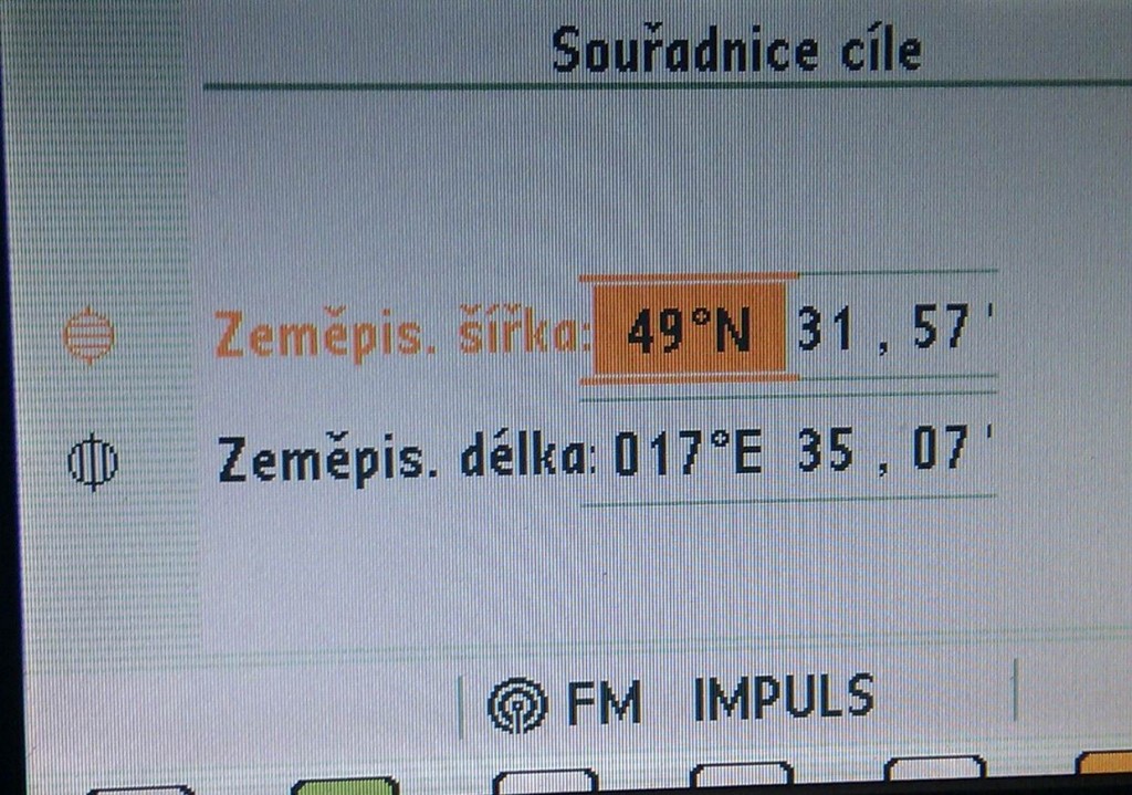

abit Vloženo 4. Červenec 2010 Sdílet Vloženo 4. Červenec 2010 (editace) Ahoj. Chtel jsem se zeptat, jak se do Nexuse zadava primo souradnicovy cil. Vim kde se to zadava, ale nevim co tam presne zadat. Potrebuju tam napr. zadat tyto udaje GPS: 49°36′5.80″N 17°13′24.67″E. Ktere cisla z toho tam nacpat??? V priloze je obrazek jak vypada zadavani souradnic u Nexuse. Dik Editováno: 4. Červenec 2010, autor: abit Citovat Odkaz ke komentáři Sdílet na ostatní stránky More sharing options...
j0ska Vloženo 5. Červenec 2010 Sdílet Vloženo 5. Červenec 2010 převést vteřiny na desetiny minut a zadat třeba 30 vteřin je 0,50 minuty nebo 15 vteřin je 0,25 minuty atd. Citovat Odkaz ke komentáři Sdílet na ostatní stránky More sharing options...
