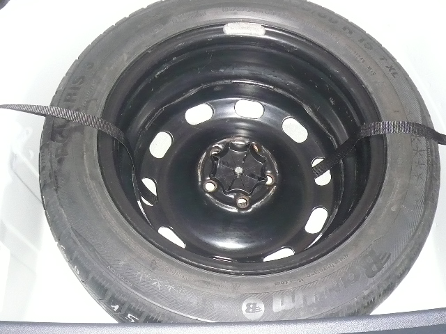

ALEX 236 Vloženo 28. leden 2016 Vloženo 28. leden 2016 Zdarec zháněl jsem rezervu do rapida,z techničáku jsem vyčet že by tam měl být disk 6J15ET38,to stejný má 1 oktávka,tak sem ho sehnal obutý na 195/65/15 bude to pasovat nebo tam musí být 185/60/15?Díky za odpověď Citovat
ALEX 236 Vloženo 28. leden 2016 Autor Vloženo 28. leden 2016 Právě mi na tam něco nesedí,dnes jsem koupil u škodovky sadu na výměnu rezervního kola a když polystyren strčím do rezervy a překryju to tím kobercem tak se to na tom polyšu houpe jak na houpčce,tak nevím v čem je problém!asi nejspíš šířka pne ne? Citovat
ALEX 236 Vloženo 28. leden 2016 Autor Vloženo 28. leden 2016 Hele a disk je v poho s tý 1 okty? Citovat
ALEX 236 Vloženo 28. leden 2016 Autor Vloženo 28. leden 2016 Dobrá seženu v pneuservisu jetou gumu 185/60/15 a přehodím to,myslel sem že bude problem v disku!Tak ještě jednou díky. Citovat
ALEX 236 Vloženo 30. leden 2016 Autor Vloženo 30. leden 2016 Zdarec tak sem to nechal přezout na 185/60/15 a po vložení toho polystyrenu do rezervy,tak to pořád není vono chtělo by to ještě asi1cm dolů,jenže už se mi to dole opírá o disk a na hoře je ještě mezi tím rantlem na polišu mezera(o to bych to potřeboval níž).Když zaklopím koberec tak je to u prostřed vyboulené.Je tu někdo kdo řešil stejný problém? Citovat

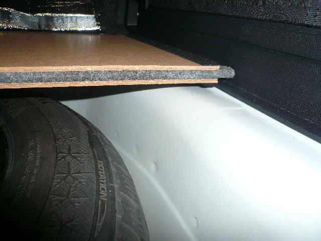

ALEX 236 Vloženo 30. leden 2016 Autor Vloženo 30. leden 2016 Jakej rozměr myslíš(disku)ten je stejnej na rapida i na octu 6J15ET38 ,jo a ten rozdíl mezi podlahou a deskou s kobercem asi 5mm,no nic přikládám foto(zakrytá rezerva nešla moc vyfotit tak aspoň tohle) tak na to mrkněte Citovat
Woody Vloženo 30. leden 2016 Vloženo 30. leden 2016 Myslel jsem rozmer pneu. Asi to moc řešíš. Kdyby mezi polystyrenem a kobercem kufru byla mezera, tak by ti ten koberec za jizdy o ten polystyren klepal. Asi to tak ma byt, neřež to. Rapid má i větší mouch než toto Citovat
miklisek Vloženo 30. leden 2016 Vloženo 30. leden 2016 (editace) Klasika, jak se může lišit odhad od oka s měřením. A tuhle malou mezeru neřeš, ničím nepodkládej. Já s to snažil eliminivat samolepicím pryžovým profilem a podlaha kufru (sololit, koberec a druhý oboustranný koberec) klepala při prázdném kufru tak, že jsem zase pěkně vrátil zpět ty originální filcové dorazy, co jsou nalepené na sololitu. Editováno: 30. leden 2016, autor: miklisek Citovat

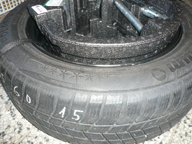

ALEX 236 Vloženo 30. leden 2016 Autor Vloženo 30. leden 2016 Jasně mě zajímaly je názory jiných zde na foru,jestli jim to dělá taky nebo jsem jediný a hledám včem je problém.Jo kdyby měl někdo zájem tak tu mám novou opravnou sadu na pneu(kompresor,lepidlo a polystyrenový výlysek viz foto)Zdarec Citovat
Woody Vloženo 30. leden 2016 Vloženo 30. leden 2016 Miklisku to je to, co jsem psal. Kdyby to uprostřed nebylo podložené polystyrenem, tak při jizdě by tak velká plocha vibrovala a klepala. Citovat
miklisek Vloženo 30. leden 2016 Vloženo 30. leden 2016 Právě že když byl sololit nadoraz položený na rezervě nebo na ten polystyren těmi pryžovými profily a podlaha nebyla zatížená, tak to klepalo. Alex 236 máš na sololitu nalepené z výroby ty filcové pásky nebo ne? Jinak tu malou mezeru mezi polystyrenem a podlahou mám vypodloženou stříbrnou fólií na přední sklo. Je to i kvůli odstínění dunění od lavoru rezervy. Citovat
