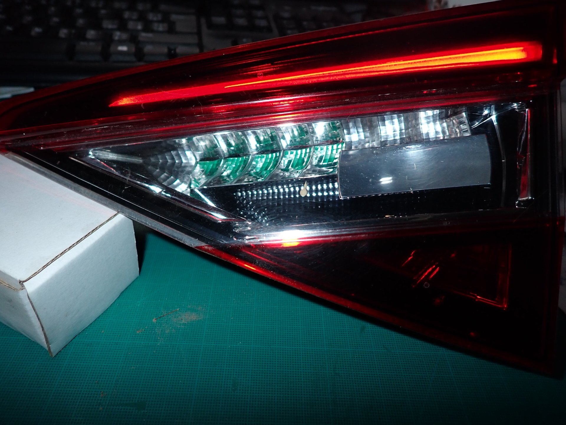

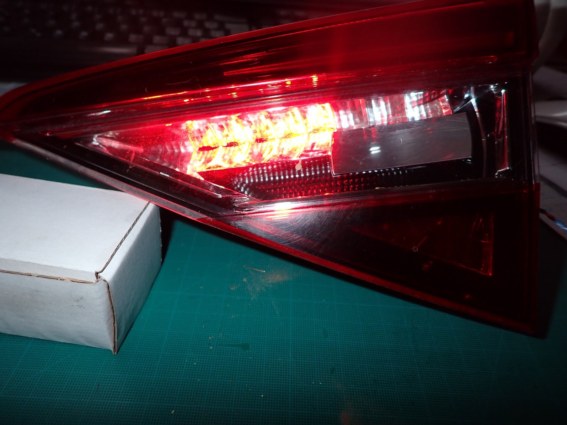

Ahoj, někdo mi vytunil na parkovišti zadní pravou svítilnu tupým předmětem a z časti krytu vyrobil puzzle. Jinak světlo svítí. Tak jsem nechal v autorizáku světlo vyměnit (5300 i s prací) a na rozbitém světle jsem se rozhodl provést reverzní inženýring. Nejsem však moc úspěšný, Zatím jsem jen sundal zbytky krytu a dál to nejde. Přijde mi, že i vnitřek je do obálky lampy vlepený. Nemůžete  se mi prosím někdo podívat do Etky, jestli tam není rozkreslená svítilna po dílech a hodit to sem? Díky.

Díky za info. Už jsem to také rozebral na díly a je to vše nalepeno, vyjma těch plastových krytek před žárovkou. V podstatě už to dohromady dát nejde. Docela by mě ale zajímal cenový rozdíl lampy s těmi "krystalickými krytkami" oproti verzi bez krytek. Rozdíl totiž zřejmě je jen v těch 2 plastových dílech na jednom šroubku. Doplnit tedy světlo o 2 plasty ala chrom a říkat tomu "top varianta" je tak trochu, podle mne, balamucení zákazníka.
Uměli byste někdo zjistit číslo dílu - vnitřní pravé zadní světlo combi v anglické variantě s mlhovkou? Předem díky.
