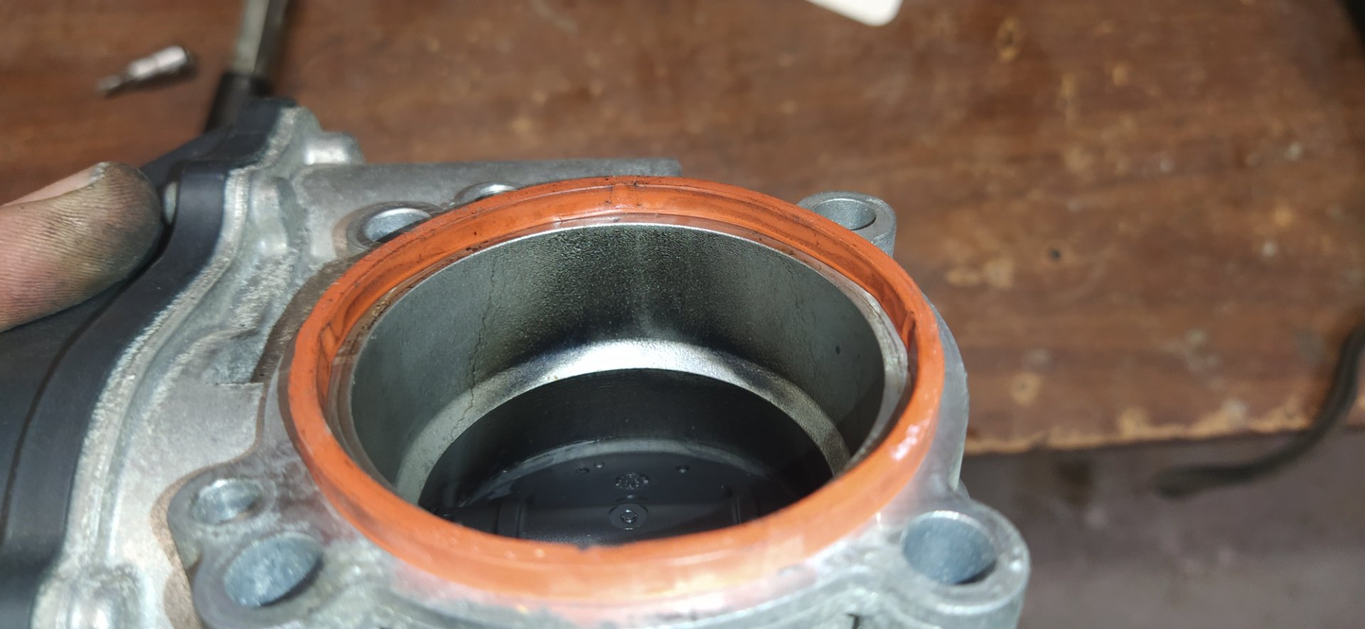

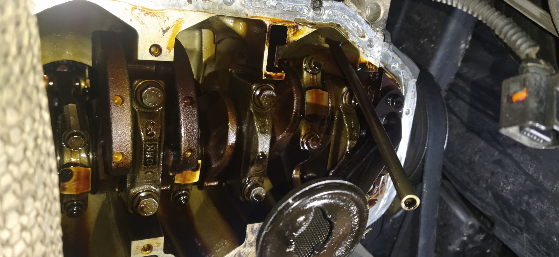

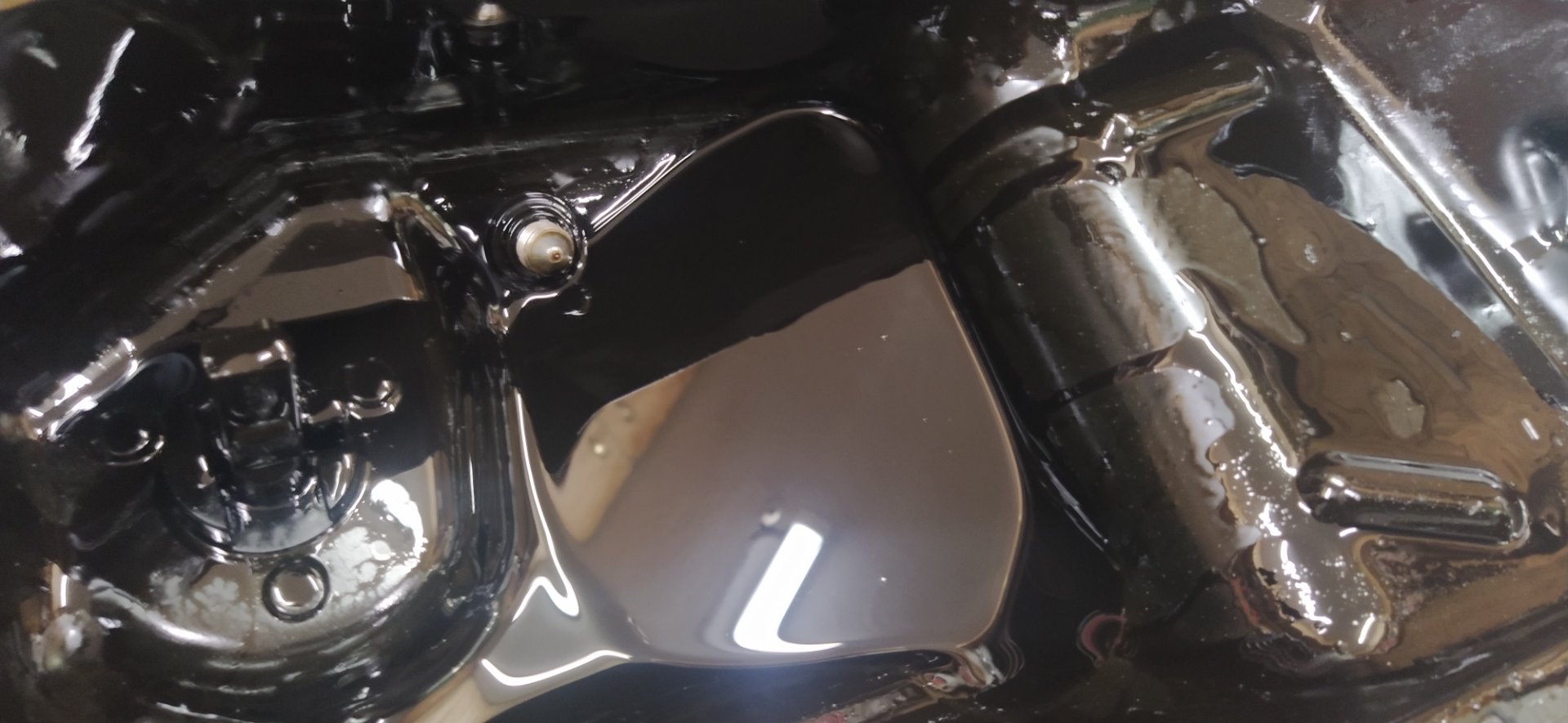

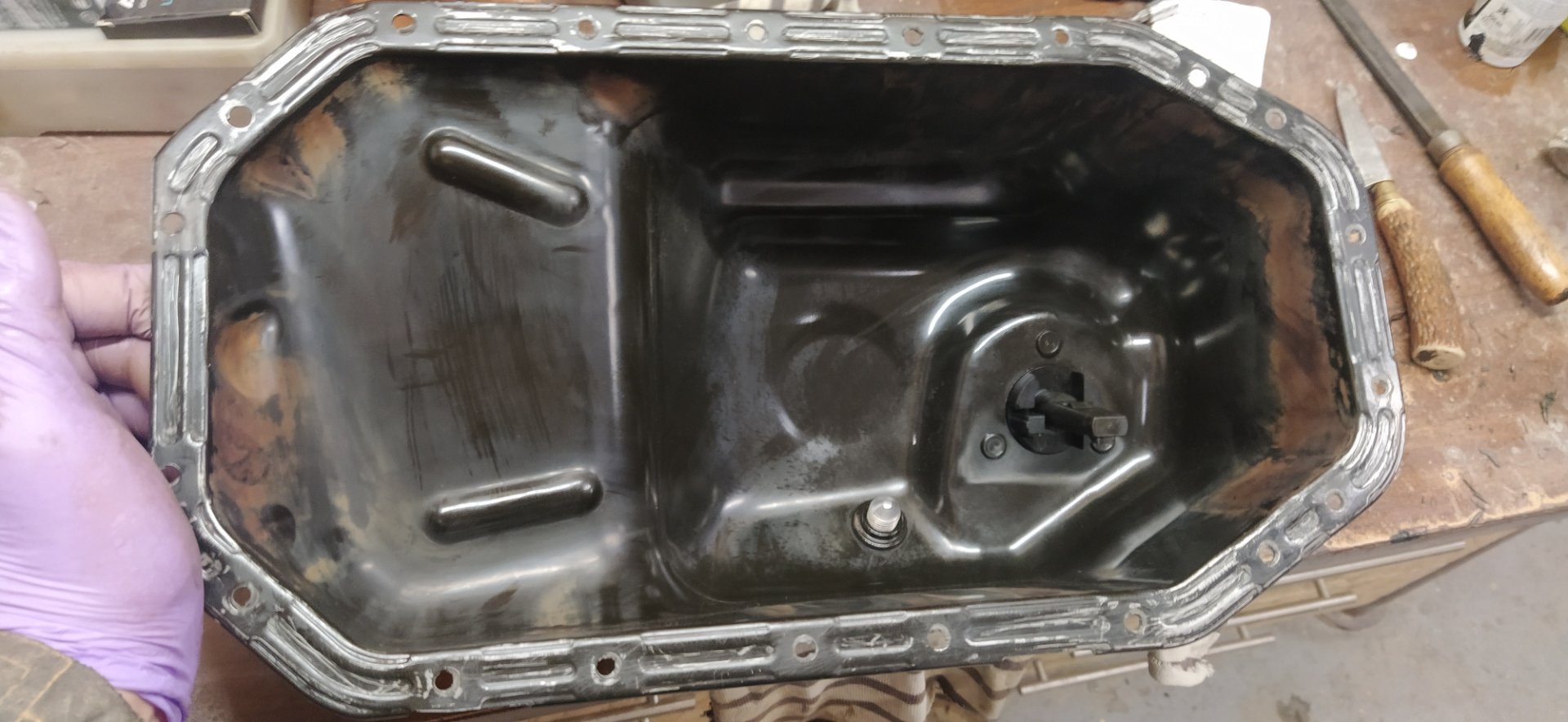

No a dcery Roomster tam jsem dělal taky olej, filtry ,nové svíčky . U těch jsem se zapotil , protože mi nešli vytáhnout všechny 4 cívky. Musel jsem s nima hodně zápasit ,abych je vytáhl a nepoškodil , nebyly namazané lithiovou vazelínou.

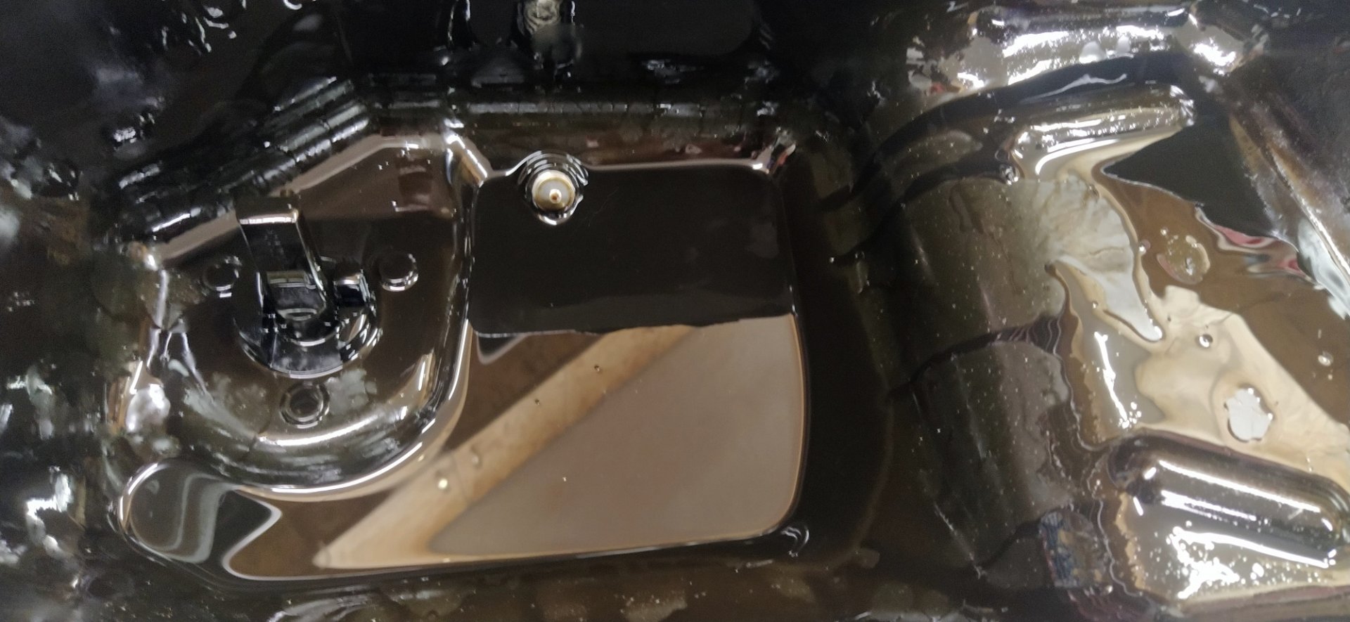

Musel jsem sundat a přetěsnit olejovou vanu, u minulou výměnu rosila teď to nemělo cenu to nechat takhle. Na to ,že má najeto 140 000km tak je motor zespodu celkem čistý , ve vaně taky toho moc  nebylo. Zůstává tam tak min. 1 až 1,5 dcl, ten tam zůstává a nejde už vypustit.
Ještě musím vyměnit napínací kladku  klínového řemene. Ložisko už je docela slyšet, když je to studené.
Jinak auto taky docela zachovalý, jezdilo dříve jenom autorizovaný servis.

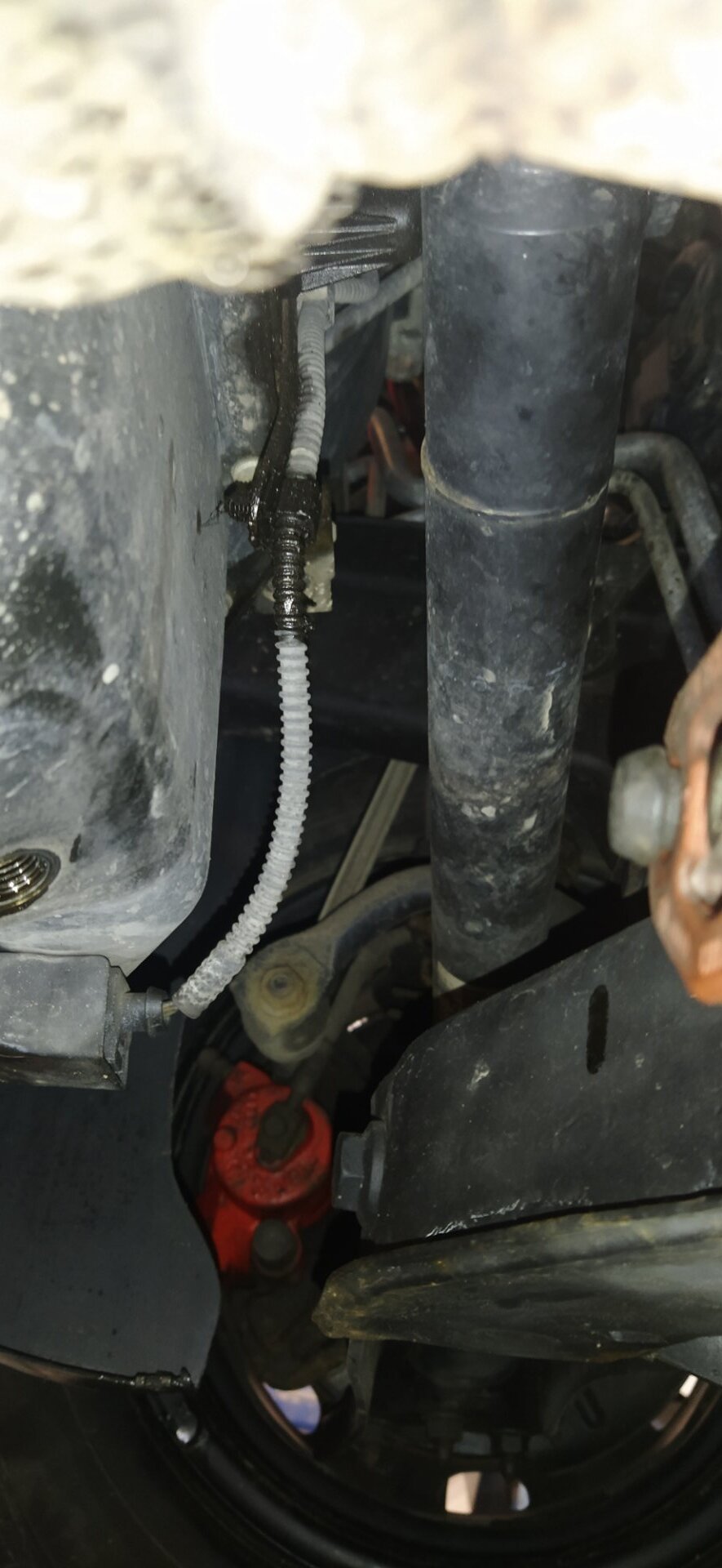

Pěkná práce na dvou kouskách najednou. Koukám že na fotkách jsou podvozkové části jako ramena nápravy snad bez koroze což je pěkný, obvykle jsou rezaté celkem brzo. Ten náš už byl chycený.
Taky jsem byl překvapený kolik oleje zůstává ve vaně a tak vyměňuji jen pokud je auto předníma kolama na nájezdech a tak se daří vypustit mnohem víc.

Jo podvozek a spodek  je dělaný u našeho už 2x , jednou komplet a loni takové popraveni.
U dcery jsem to dělal komplet při koupi auta v r. 2021.
A ve vaně vždy něco málo zůstane. Ono stejně ti zkapavá v motoru do vany. Když jsem ji sundal tak jsem stejně musel dát pod motor hadr ,aby to kapalo na něj.

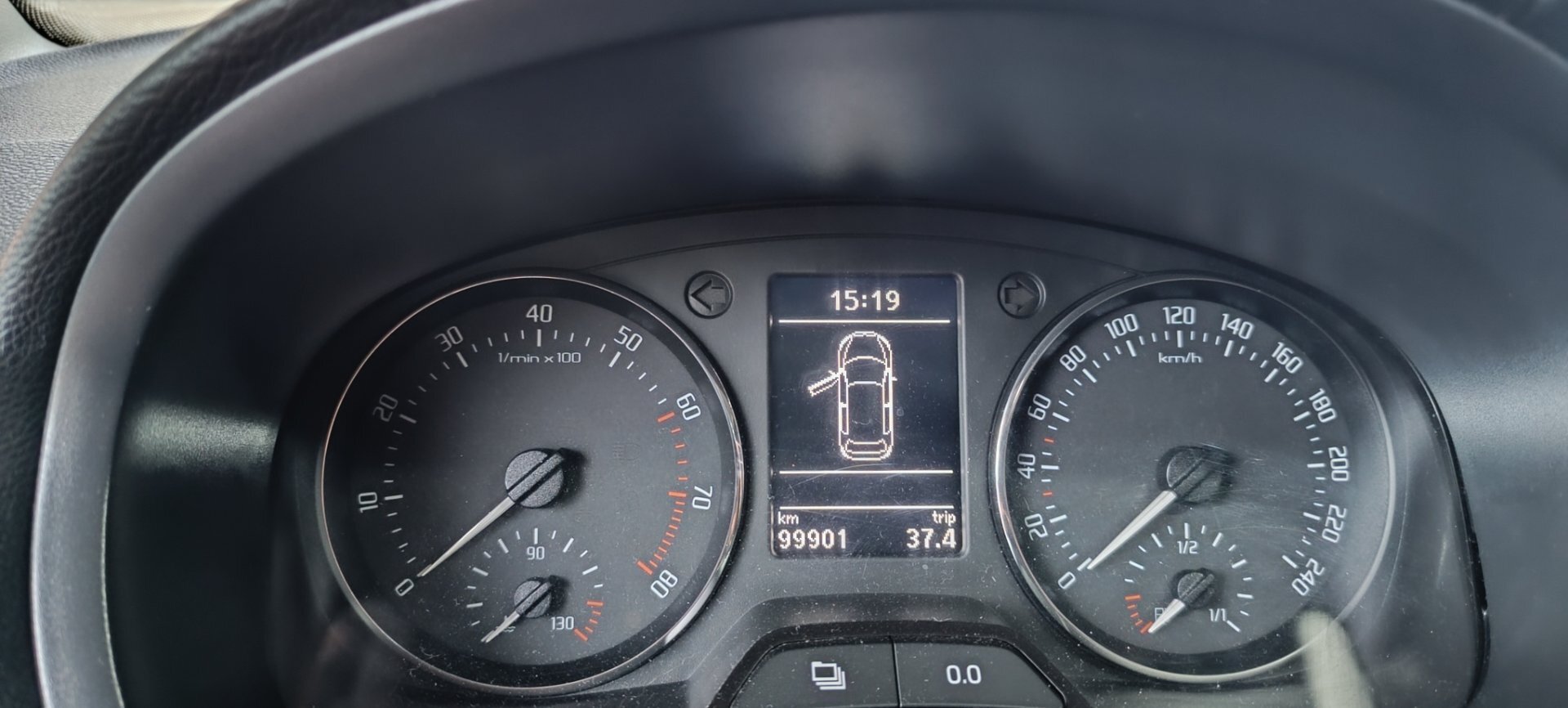

Tak po delší době jsem zase tady.
Po více jak 8 letech Romik slouží, stihl jsem i foto km .
Za chvilku  v dubnu už bude mít na krku 9let stáří. Sice nemáme tolik najeto jak někteří tady. Slouží nám teď už dlouho jako auto do práce ,nákupy apod. více méně ježdění kolem baráku.
Na dlouhé cesty máme jiná auta, protože by jsme se do něho nevešli.
Ale zatím musím říci  ,že slouží spolehlivě. Zatím běžná údržba.
Jediné, co se měnilo v záruce tak vodní pumpa a prasklá tyčka stabilizátoru.
Jinak běžná údržba tj. olej ,filtry, svíčky, stěrače apod.
Brzdy zatím originální vydrží tak ještě asi 20 tisíc km. Teď budu zase dělat servis tak akorát na  zadních tlumičích gumové dorazy .
Dneska ,jak je teplo tak pořádné umytí auta s ochranou laku.
Jednoduché auto na servis za pár korun. Takové už nikdo nevyrobí a budeme na taková vzpomínat.

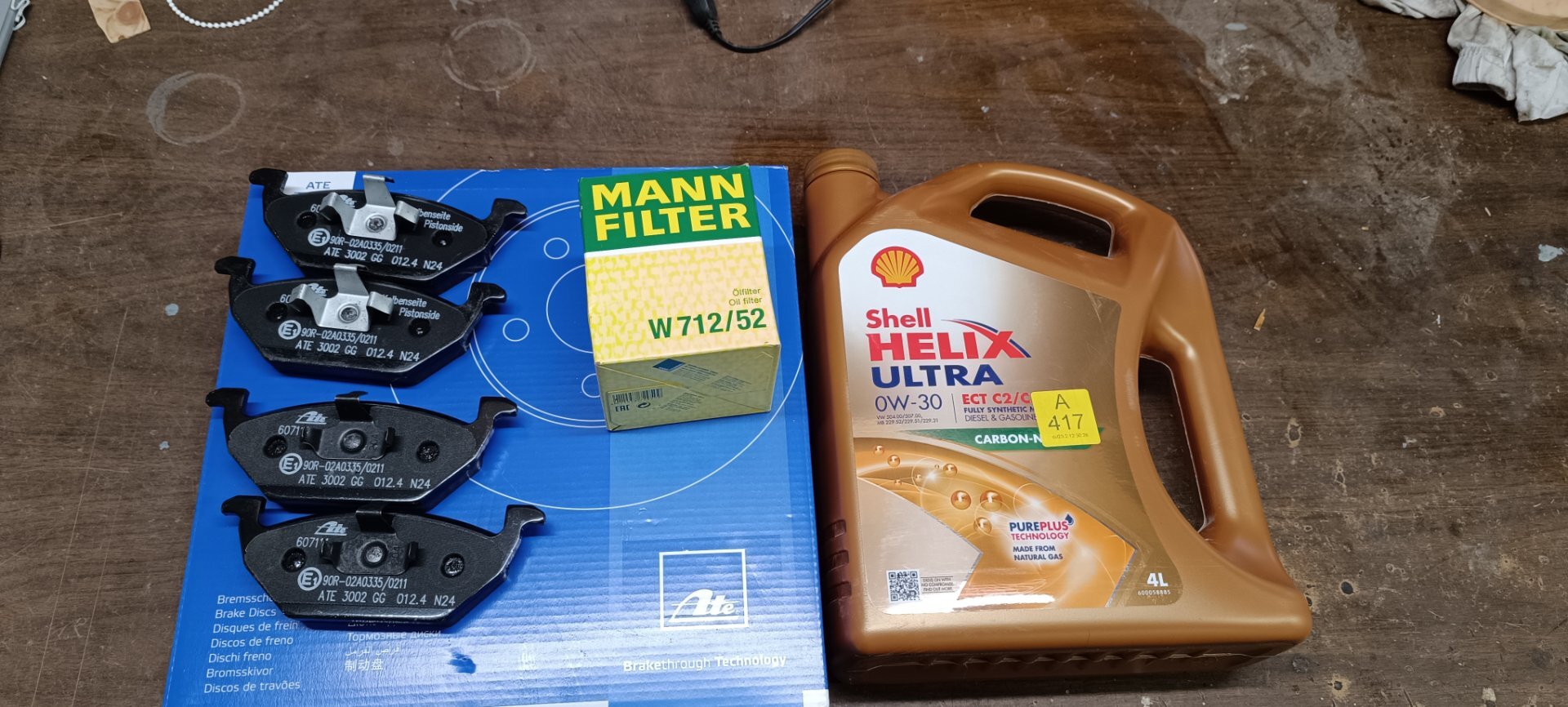

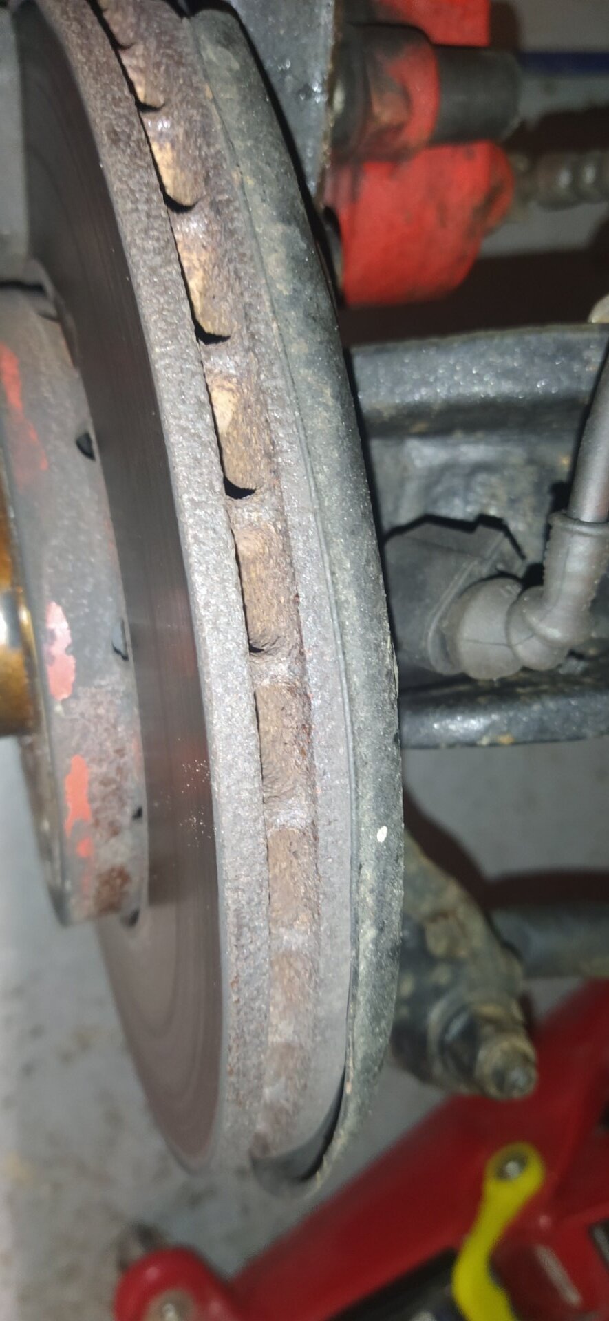

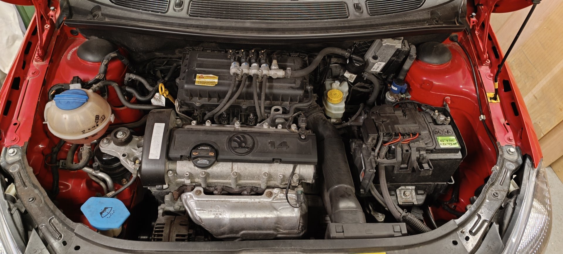

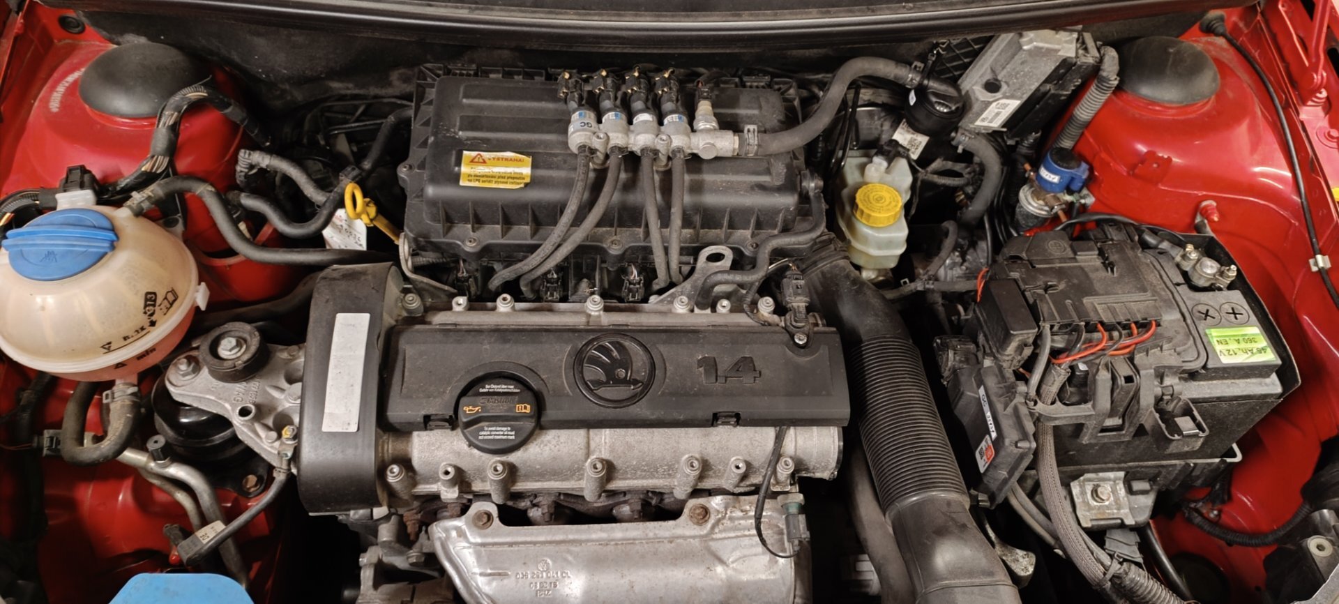

Tak po roku zase větší servis .
A to dělám 2 Romstry najednou .
Oba dva normální servisní interval. Tj. výměny oleje atd podle toho , co je potřeba u daného auta.
Tak náš Romster bude mít za chvilku v dubnu už 10 let. Jak ten čas letí.. Najeto bez pár km 100 000 km .
Ale už teď více méně jezdí jenom městský provoz a kolem, žádné dlouhé trasy  i tak dostává více zabrat hodně krátkých jízd.. Na dlouhé  trasy ,to máme úplně jiné auto, které polyká km hlavně  o hodně větší do Romstra se nevlezeme.

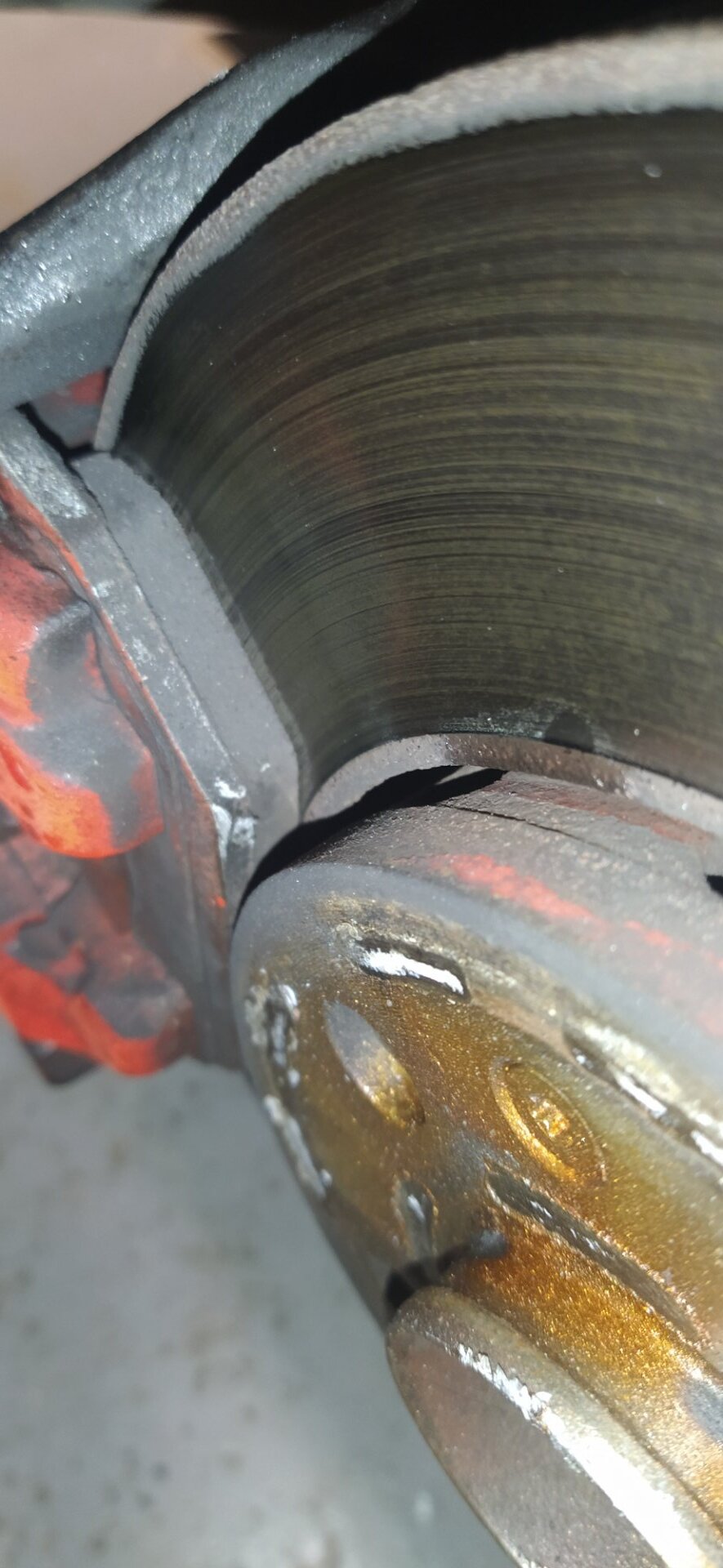

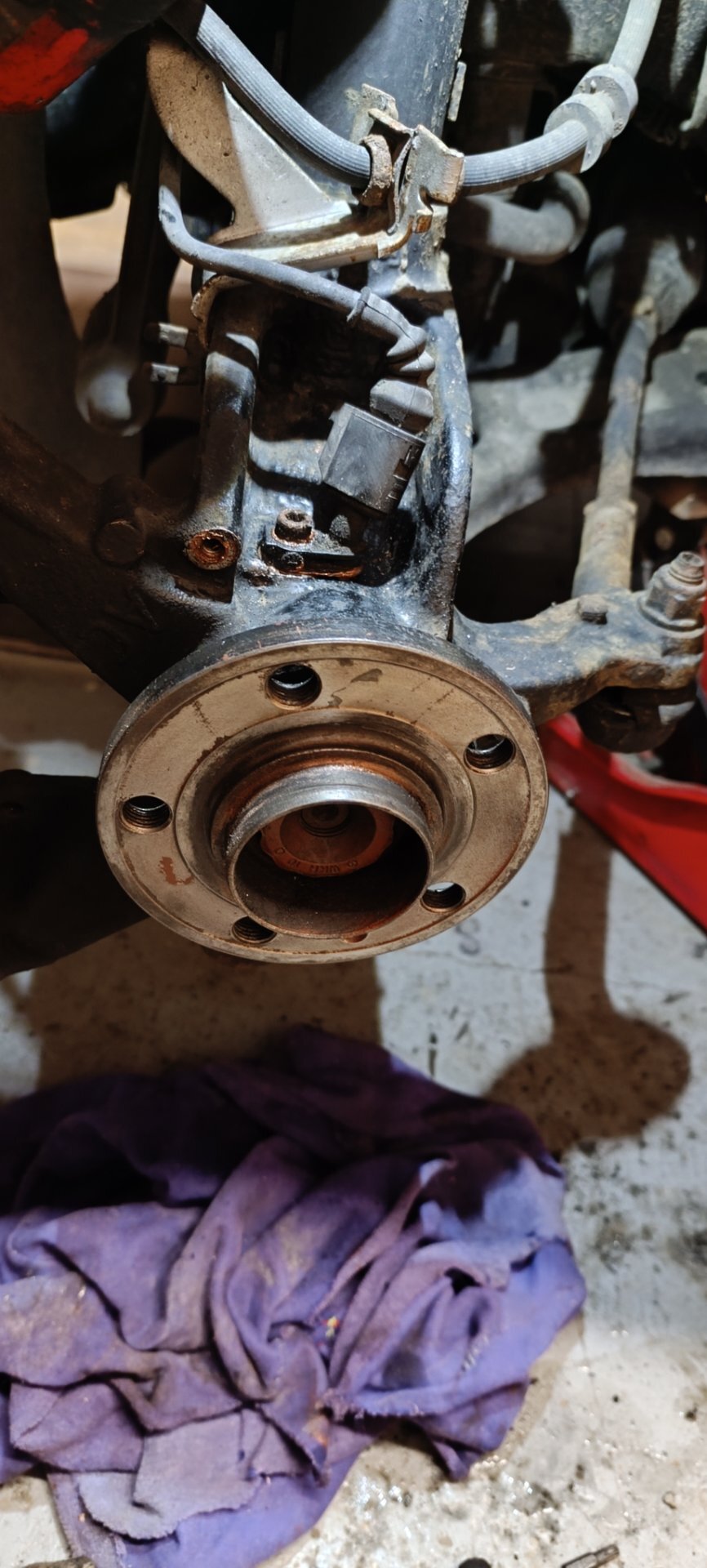

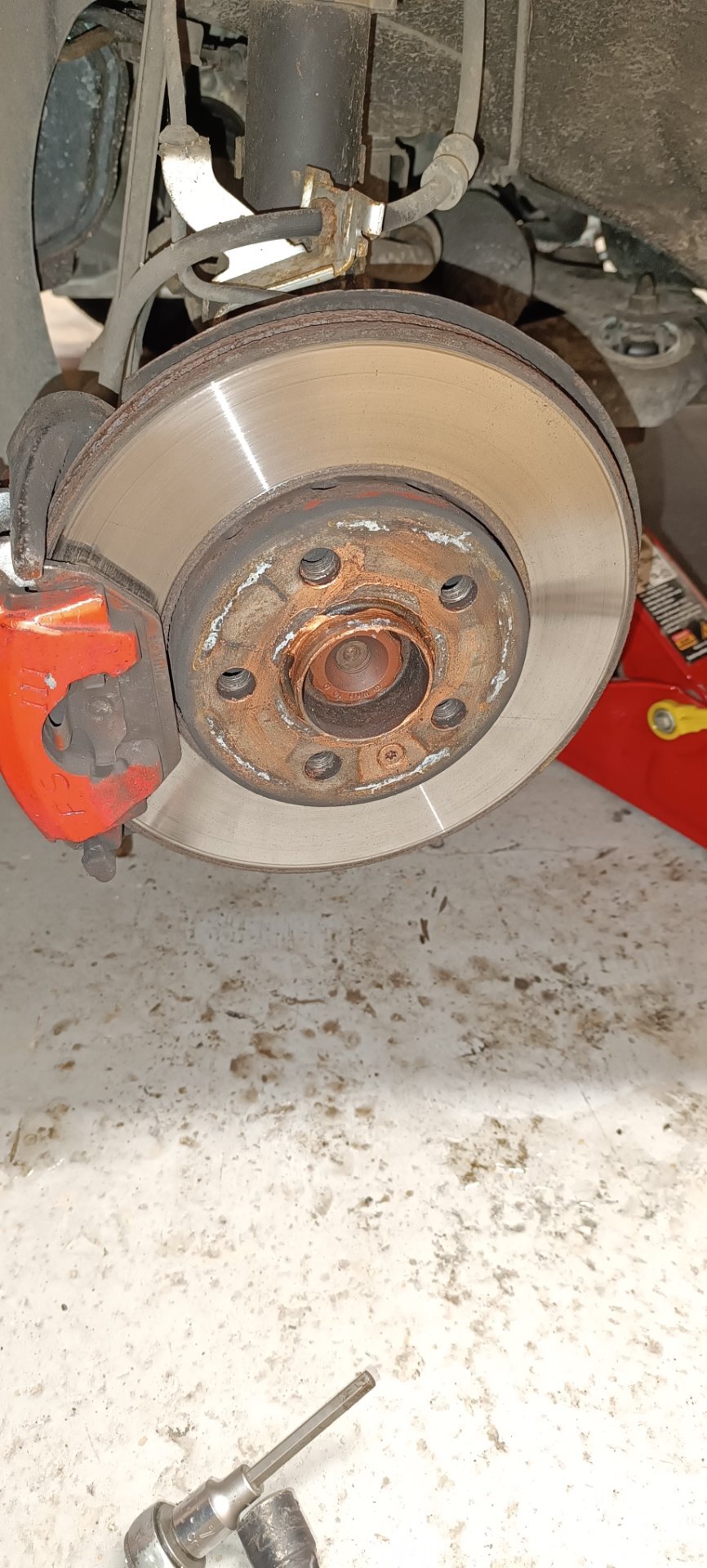

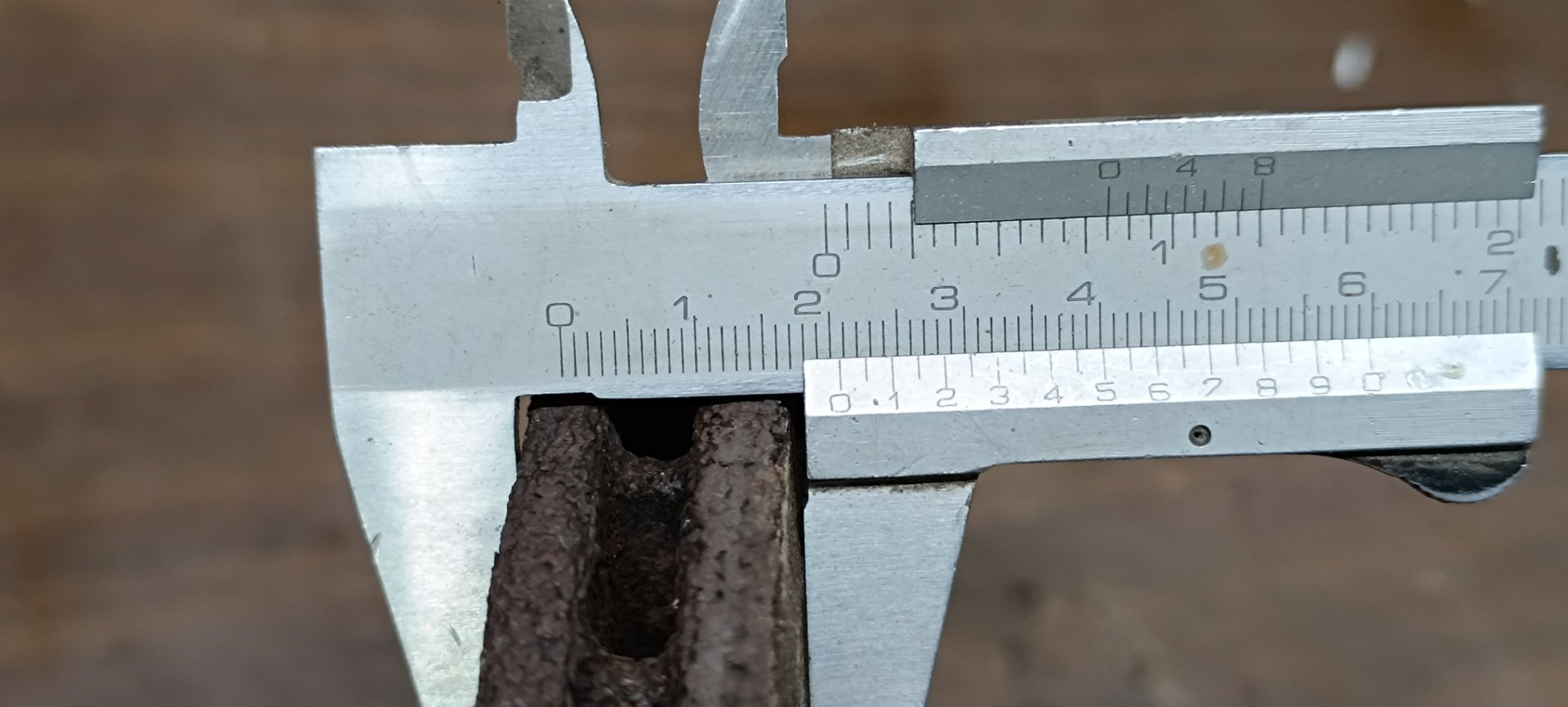

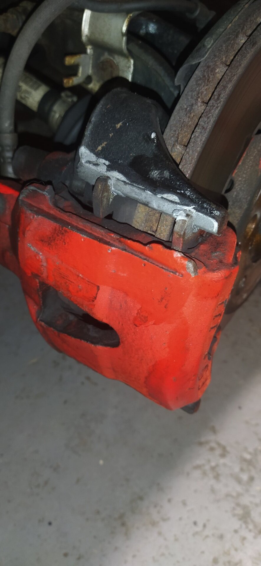

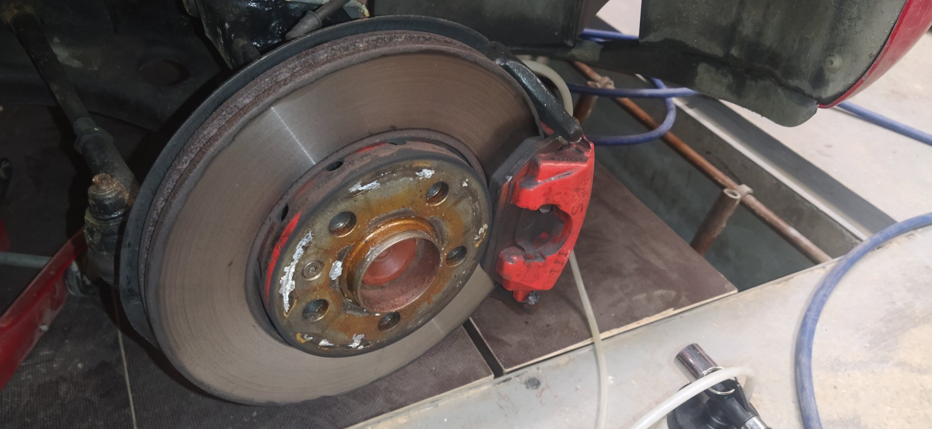

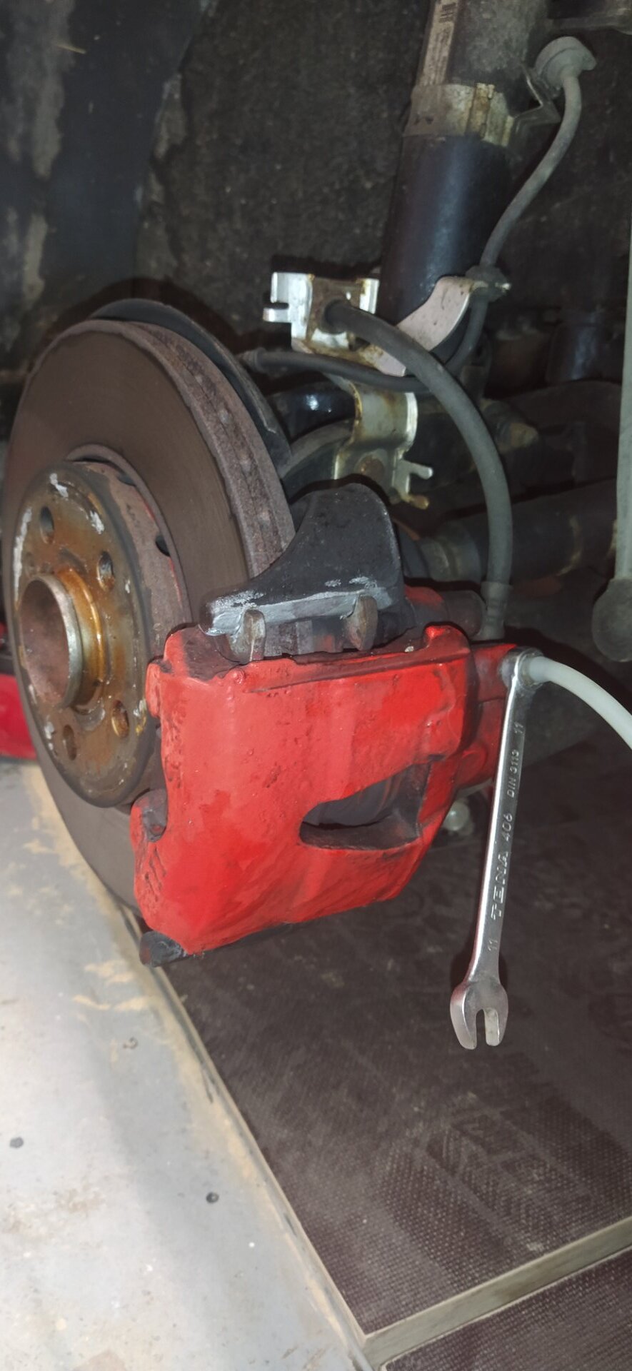

Tak už jsem musel konečně vyměnit kotouče+desky Ate , bude za chvilku technická tak ať to pořádně brzdí. Taky se vymění gumy na stabilizátoru vržou při mrazech a praskla manžeta na 1 čepu řízení, tak ještě koupit oba 2 vyměnit a geometrie.
Jinak slouží a jezdí pořád , takový držák. Přestavba a servis  LPG každý rok u Karla . Vyplatilo se jít do Brc ,fakt slouží spolehlivě a hlavně si najít dobrého servisáka na LPG.
Ono už se pomalu bude sem tam něco ozívat , je to skoro 10 leté auto .
Ale zase jednoduché a na ježdění a servis přijatelné hlavně cenou dílů a práci si udělám sám.
Taky v létě budou se dělat rozvody.
