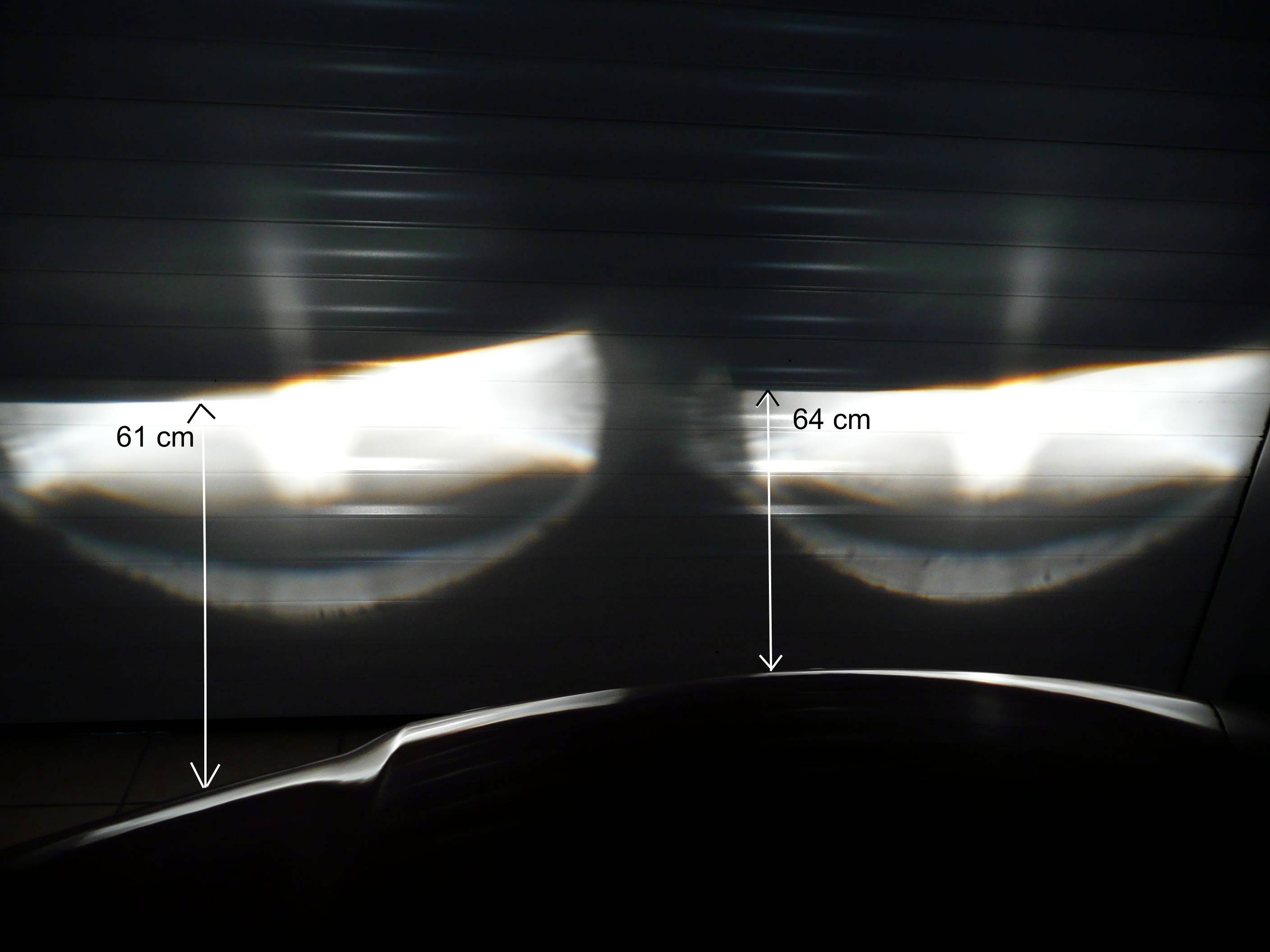

Kubox Vloženo 3. Říjen 2008 Vloženo 3. Říjen 2008 A ešte taký detail. Nafotil som auto stojace od steny a ŠPZ presne 74 cm. Svetlá sú nastavené v Škoda servise, ale myslím si, že svietia aj tak vysoko. Vodiči niekedy zabliknú ..... aj keď uberiem na 1 polohu nastavenia.... Môže to niekto presne takto isto zmerať ? Som zvedavý na tie odchylky. Citovat

Tangerín Vloženo 7. Říjen 2008 Vloženo 7. Říjen 2008 Tak změřeno SPZ přesně 74 cm od vrat, jak píšeš, výsledky, levý světlo 64,5 a pravý světlo 66,5 Ale nikdo na mě teda ještě nezablikal, že bych oslňoval... Citovat
Kubox Vloženo 7. Říjen 2008 Vloženo 7. Říjen 2008 Tak změřeno SPZ přesně 74 cm od vrat, jak píšeš, výsledky, levý světlo 64,5 a pravý světlo 66,5 Ale nikdo na mě teda ještě nezablikal, že bych oslňoval... Ďakujem ti za meranie. Ty to nastavenie, máš trošku vyššie.... To máš origo zo servisu? Ja áno. Ale moje je: 61 ľavé, 64 pravé. A s tým oslňovaním, no je pravda že tam mám Osram Silver Star, ktoré majú údajne o 50 % vyšší výkon, ako klascká halogéna. No, ale vodiči mi niektorí zablikajú a pritom niesom naložený.... Citovat
Tangerín Vloženo 7. Říjen 2008 Vloženo 7. Říjen 2008 Těžko říct čím to je, pokud máš žárovky jaký tam mají být a né 100W, tak by neměl být problém. Tady ty vyšší výkony žárovek zase nejsou tak radikální, aby to oslňovalo. Jinak seřízený to mám taky z origo servisu, ale zdálo se mi to málo, tak jsem si s tím hrál sám, ale ještě to asi není úplně dobrý. Kamarád říkal, že budou mít v nejbližší době nějakej lepší přístroj na štelování světel, tak pak zkusím ještě zajet k němu. A ještě se zeptám, jak tě šlyl dotáhnout horní šrouby světel? Mě jen tak z lehoučka, pač se hned začaly přetáčet Šroubky si myslím, že jsou dobrý, mám podezření, jestli tam nějak nezavazí ten plíšek kolem děr na šroubky. No jak bude čas, budu se nato muset znova podívat, pač za chvíli bude tma pořád a chci, aby to bylo ve 100% stavu. Citovat
