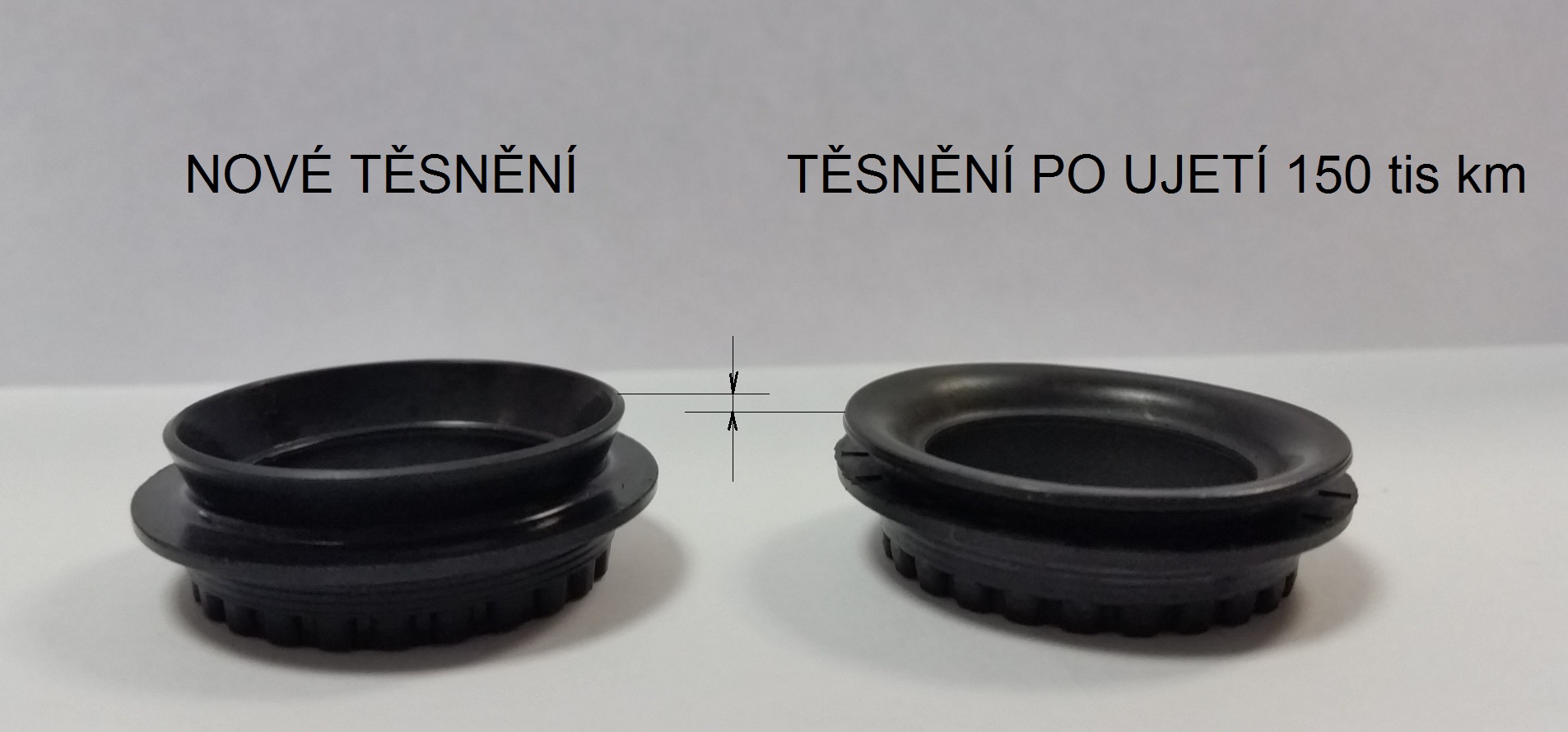

Tak tohle nepřeji ani největšímu zastánci EU, no zase ti nějakou dobu sloužila ne? To je ještě horší než Clintova olejožroutka. Jinak nevím proč by se mělo měnit těsnění v olejové vaně na olejovém čerpadle, nebo je na to nějaký předpis?
Tak, zatím to vypadá následovně.
Dneska jsem nabil baterku, protože včera auto vůbec nechytlo. V pohodě nastartovalo, jen motor vydává takový divný zvuky ve vyšších otáčkách. Zkusím to ještě projet, jestli zmizí po zahřátí. Pokud jo, jde do světa. Pokud ne, jde do servisu, aby se zjistilo, co tomu je. Výhodou je, že mám kupce, který mi je ochotný dát zajímavou sumu.
Jinak těsnění se musí měnit po 150 tisících, resp. do 200 tisíc km. Je gumové, vychodí se a časem se s ním stane toto. To způsobí, že v zimě má problém se startováním, resp. s mazáním, dokud se prvně olej neprotočí celým motorem a trochu se nezahřeje. Opel to opravil v dalších motorech, ale ty A20DTH na to prostě trpěly jako svině.

Součástka za 2,50. Škoda to umí lépe, tam alespoň skákaly řetězy.  Ale nedivím se ti, sundavat kvůli tomu vanu atd. strašná pakárna.
No, součástka za 500 s tím, že komplet je za 7 tisíc, protože jde část přední nápravy dolů, protože jinak nesundáš olejovou vanu a pak musíš vyměnit rovnou i olej. :D
ty krávo, zase, kdyby si ale věděl, co tě čeká, tak to vyměníš ještě s radostí.
Nejlepší na tom je, že já ho měnil v cca. 180 tisících a bylo relativně v pohodě. Ale co... pokud si to někdo vezme za 70 tisíc, budu rád a zbavím se toho.
