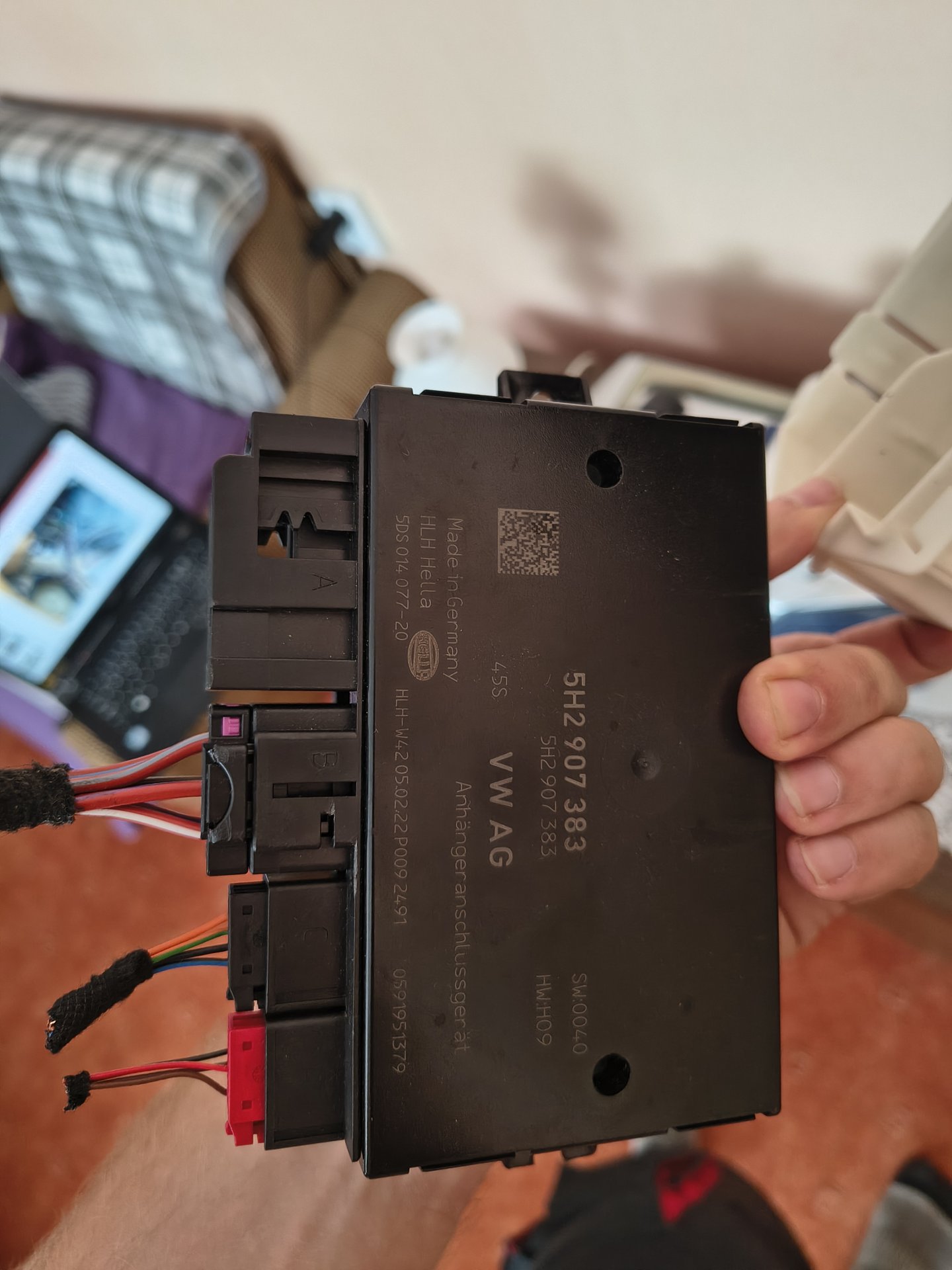

5H2907383 jednotka (jedine daky bazar inak sa to neoplati. kupoval som spolu s drziakom z CZ cena cca 110 EUR)

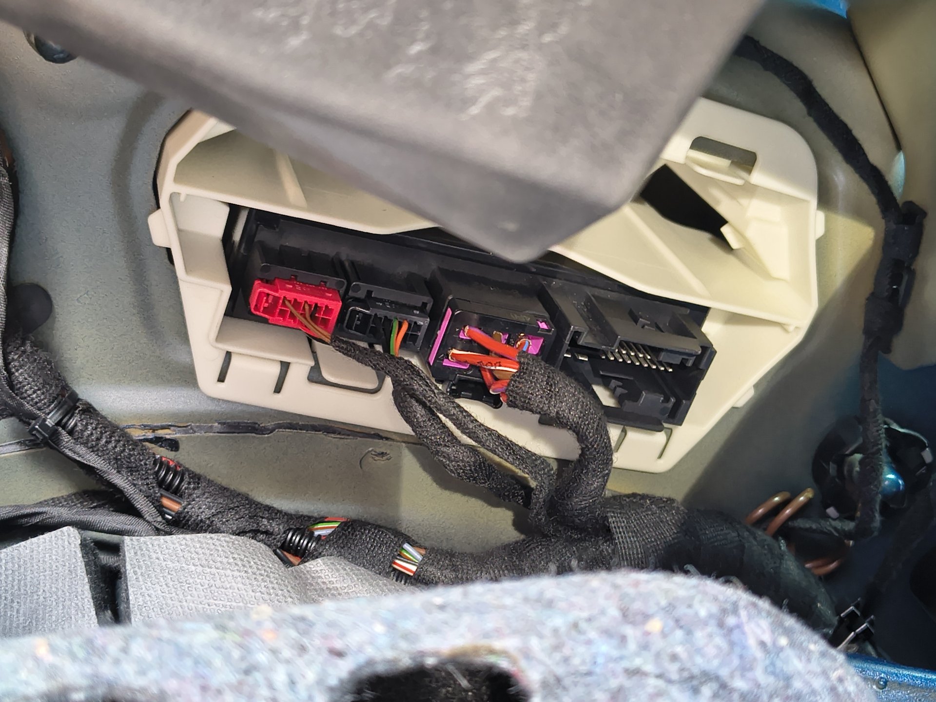

Co sa tyka jednotky treba zohnat 5H2 druha moznost je 5H0 samizda ale ta by asi nefungovala resp treba aby jednotka bola 5H2 aj SW aj HW. Zohnal som z kamiqa a funguje OK bez nutnosti upravovania/kodovania.

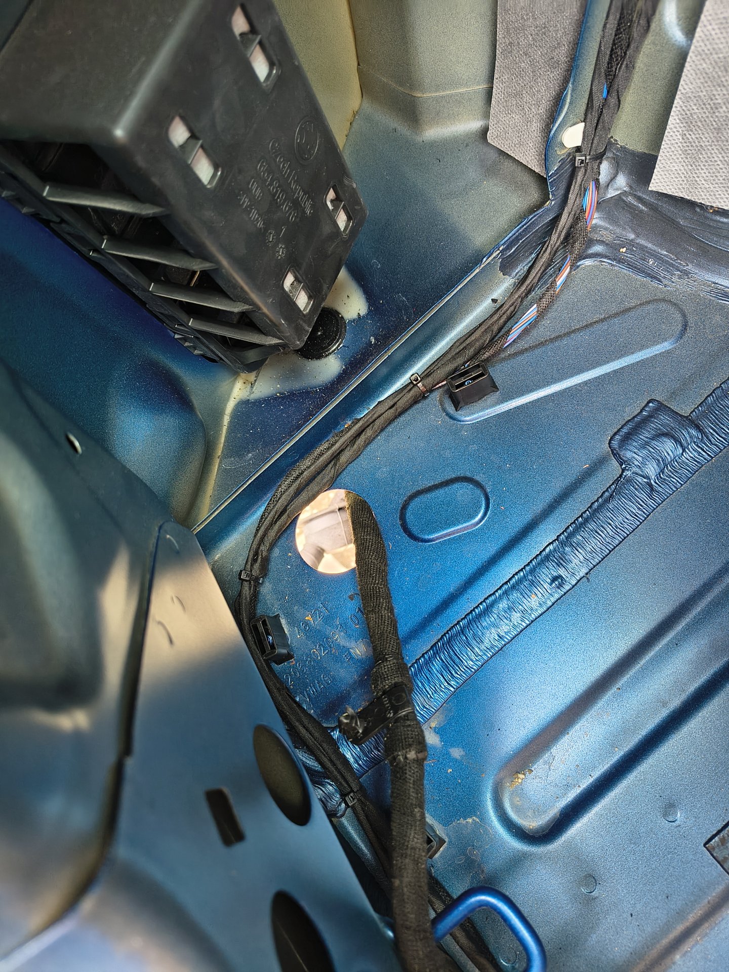

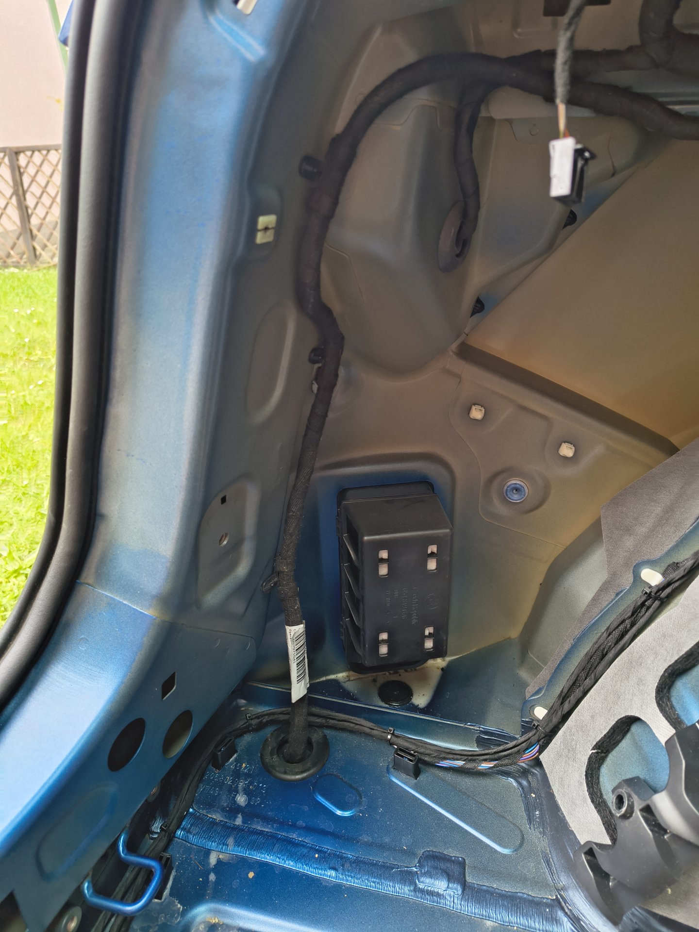

Co sa tyka montaze tak za soferom vzadu je diera v aute pre drziak kde sa nasledne zasunie cela jednotka-jednotka ma 4 konektory 3 su privedene ak mate pripravu, 4ty je uz samotna kabelaz tazneho. Taktiez ide kablovecka pre tlacidlo tazneho cize vsetko je predpripravene. Logicky treba teda demontovat soferovu cast oblozenia kufra.
Po zapojeni jednotky vyskoci milion chyb-napr vam nebude fungovat lane assist ani adaptivny tempomat. Treba auto nakodovat, je tam viacero jednotiek napriec celym autom (zoznam kodovania prikladam v PPT subore). Ak je kodovanie OK, chyby zmiznu, mala by ostat iba jedna a ta je kvoli tomu, kablovka tazneho este nie je zapojena a tak isto bude tlacidlo v kufri blikat.

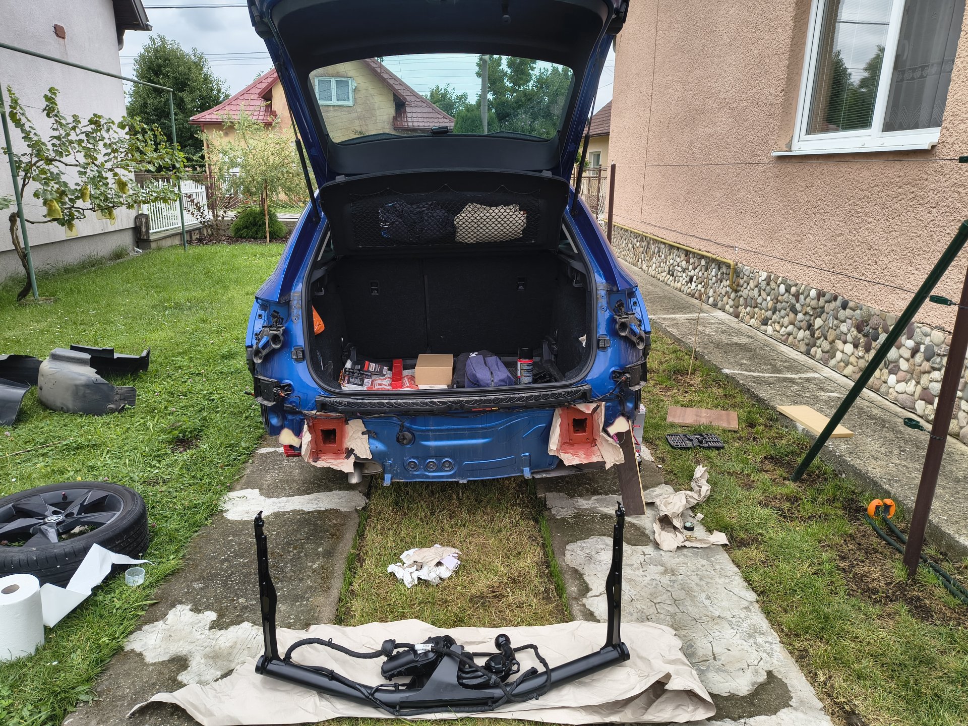

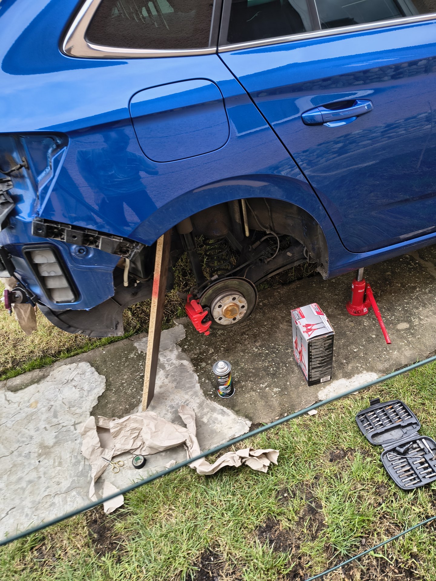

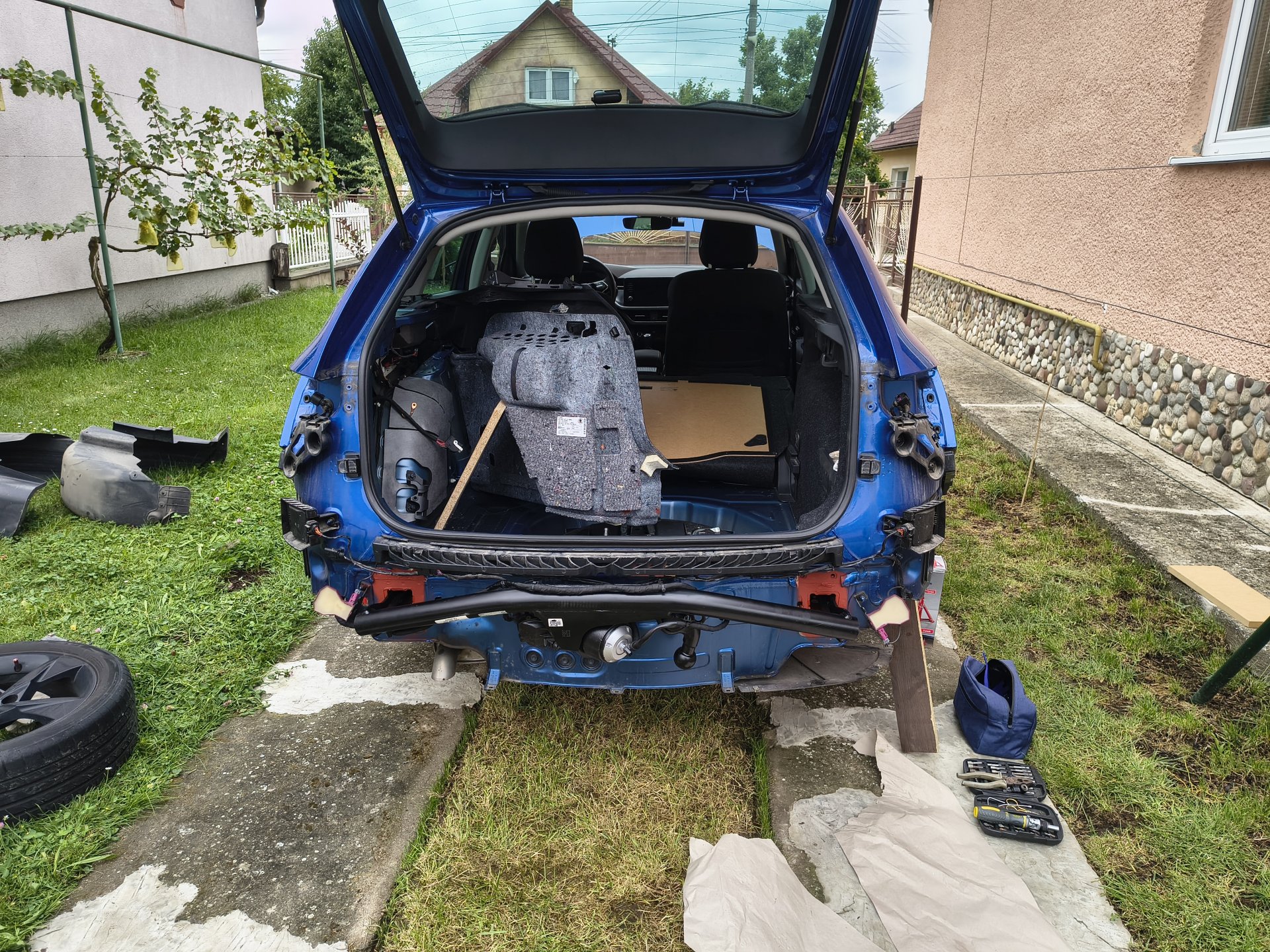

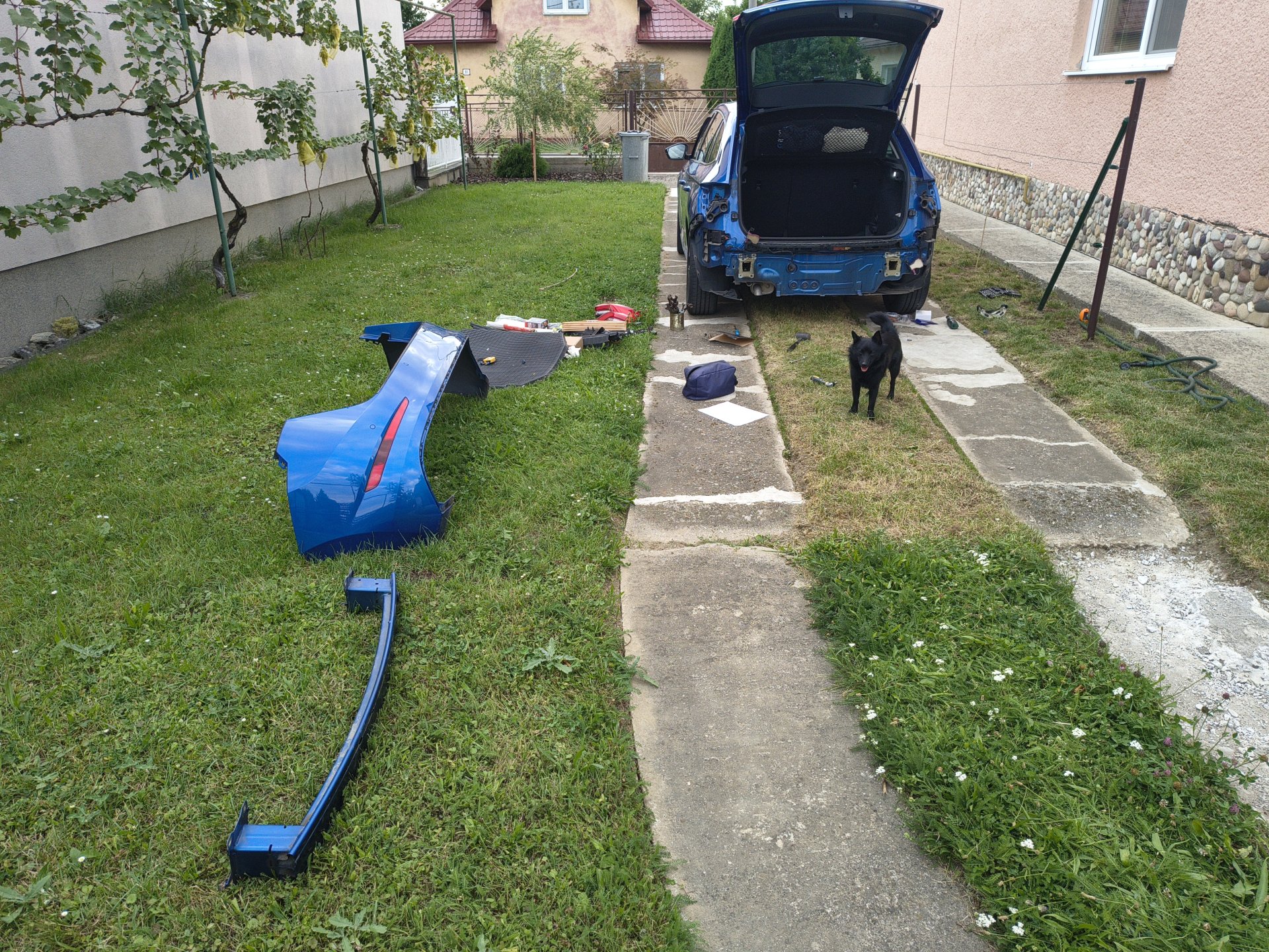

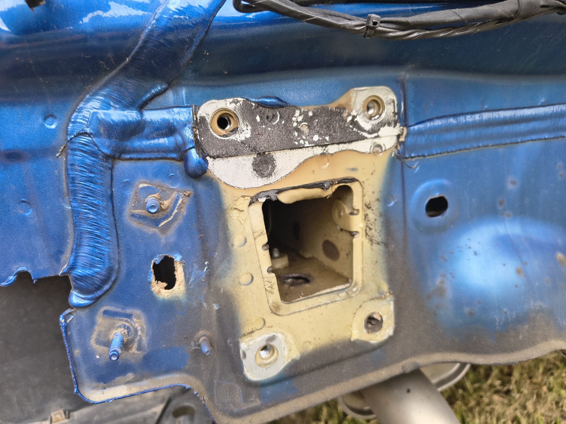

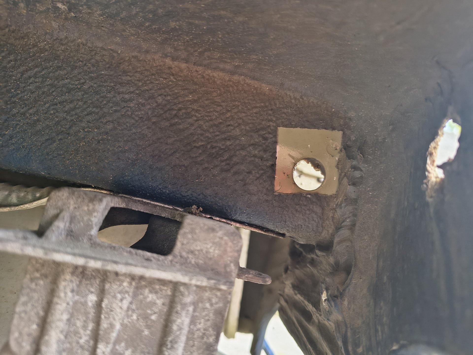

Co sa tyka tazneho ako takeho je potrebne dat dole kolesa aj oblozenie, teoreticky soferova strana by sa nemusela robit ale spolujazdec sa musi kvoli nadrzi aktivneho uhlia + mate bezproblemovy pristup k jednemu schovanemu srobu co drzi naraznik. treba demontovat svetla a potom naraznik uz len tahat. dalej sa demontuje vystuha ktora drzi na 2x3 sroboch a u mna velmi silno drzala a asi 15 minut mi trvalo nez som po nej kadejako poskakal a podobne az konecne odpadla z auta :D
Dalej odstranit krytky pre sroby tazneho, tie su zakryte plastizilom z vyroby-toto ale aj miesto kde bola vystuha treba streknut antikoroznym sprejom (je to v navode). dalej nasadit tazne a podla navodu v spravnom poradi dotahovat sroby na 70NM+90 stupnov- podla mna je to vo finale cca 140NM?

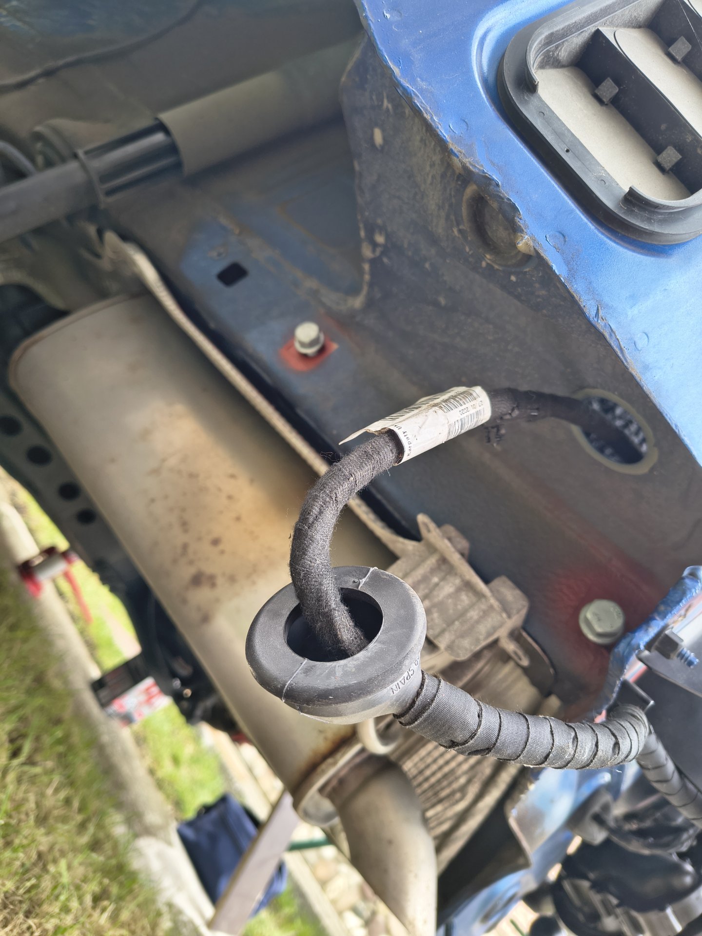

Ostava uz len na lavej strane dole odstranit krytku pre kabelaz tazneho a osadit gromet, nasledne sa v kufri zacvakavaju asi 4 klipy, krasne sedeli treba zasrobovat uzemnovacie oko a zapojit posledny konektor do RJ tazneho a tym to konci.
